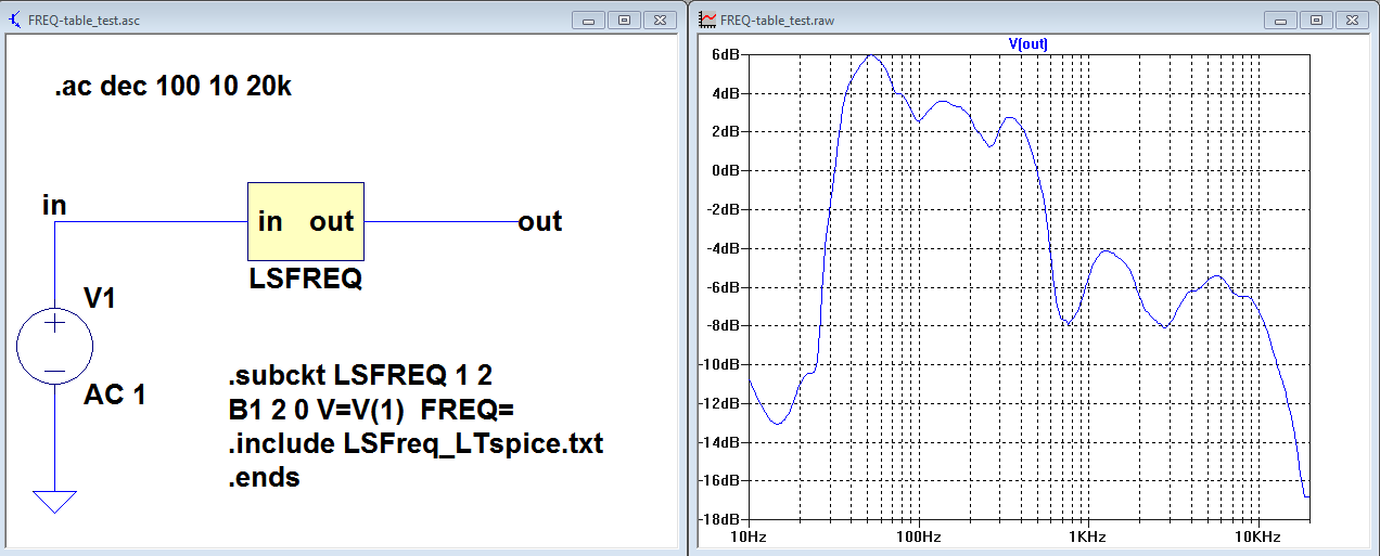

ich suche nach einer Möglichkeit, einen gemessenen Frequenzgang(ASCII)in
LTspice zu importieren.
Der Frequenzgang eines Lautsprechers soll mit einer Filterschaltung
entzerrt werden. Um eine genauere Voraussage für die Schaltung zu
ermöglichen, wäre es ideal, wenn der ausgemessene Frequenzgang als
Eingangssignal verwendet werden könnte.
Leider habe ich bisher dazu nichts finden können und meine eigenen
Versuche mit PWL haben wenig(keinen) Erfolg gebracht.
Kann mir hierzu jemand einen Tip/Lösung geben?

Hallo Helmut,
das ging aber jetzt schnell. Vielen dank für die Hilfe, und die Datei.
Der Frequenzgang war jetzt nur ein Test, die einzelnen Frequenzverläufe
der Chassi werde ich noch Messen (inkl. Phase).
Ich kann keine Änderung gegenüber der Messdatei erkennen, außer das
Plus-Zeichen in der ersten Spalte und die neuen Spalte mit der Phase.
Ist dies so richtig oder habe ich etwas übersehen?
Michael
#4513084
Hallo Michael,
ja da habe ich nur Spalten mit "+ " und "0" hinzugefügt.
"+ "  steht für Fortsetzungszeile in SPICE
"0" ist 0° Phase
Mit Notepad++ kann man übrigens soche + Spalten einfügen.
Dazu gibt es Bearbeiten -> Spalten-Modus
Statt dB und Phase könnte man auch MAG und Phase oder RE und IM Tabellen
verwenden.
Einen kleinen Wermutstropfen gibt es. Solche freq-Quellen funktionieren
problemlos im Frequenzbereich aber im Zeitbereich ist das oft/meistens
nicht zu gebrauchen.
Helmut
