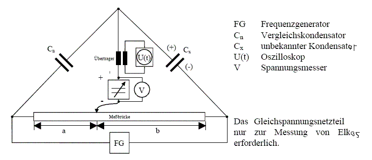

Im Messtechnik Praktikum an der FH haben wir Kapazitätsmessungen mit
einer Wechselstrombrücke gemacht (Aufbau siehe Anlage).
Das hat auch so ganz gut geklappt, jedoch habe ich jetzt beim
Protokollschreiben ein Problem.
Und zwar wird gefragt warum beim Abgleichen des Elkos nur ein recht
verwaschenes Minimum möglich war (siehe auch hier:
http://www.fh-fulda.de/~pfisterer/mt/mt4.pdf)
Muss zugeben, dass ich da keine Ahnung habe warum das so ist. Hab
leider auch vergessen für diesen fall die Frequenzabhängigkeit zu
prüfen.
Weiß jemand warum das so ist? Hat das was mit dem überlagertem
Gleichspannunganteil zu tun? Oder vielleicht mit dem Elektrolyt?

von Klaus Bröntgen (Gast)
gegentheorie: elkos haben nicht gerade unerhebliche leckströme (also
eine kleine güte). sie verhalten sich also nicht rein kapazitiv,
sondern eher ohmsch-kapazitiv (kondensator mit parallelgeschaltetem
widerstand). dadurch ist die brücke kaum abstimmbar. siehe auch seite
eins deines pdfs, letzte vier zeilen.

von don hendi (dg3hda) (Gast)
Ich tippe auch auf Auswirkung der ESR (equivalent series resistance),
denn ein Kondensator ist nurn Versuch eine Kapazität darzustellen. Und
beim Elko mogelt sich dabei dieser Störeffekt dazu. Falls das
verwaschene Minimum bedeutet daß die Brücke statt einem Resonanzpunkt
einen Resonanz-"bereich" aufweist könnte ich mir vorstellen daß es
daher rührt. Irgendwie fehlt noch die Beschreibung, wie sich das
verwaschene Minimum darstellt !
Dem Begriff nach ist die ESR einem Serienwiderstand vergleichbar -
falls du also einen Versuchsaufbau mit einem "Nichtelko" durch einen
Serienwiderstand zu einem vergleichbaren Schmutzeffekt bringen kannst,
ist die Spur sicher nicht so falsch. (Es gibt auch Elkos mit extra
geringer ESR!).

von Jan (Gast)
lol... Wer da wohl bei wem angeschrieben hat... Unsere (Uni Frankfurt,
Physik) Versuchsbeschreibung ist teilweise wörtlich die selbe, wenn
auch etwas ausführlicher. Das mag damit zusammenhängen, das wir auch
mehr Theorie dazu machen mussten.
Wenn ich daraus mal zitieren dürfte:
"Die dielektrische Schicht besitzt noch eine gewisse Leitfähigkeit;
deshalb erhält man hier beim Abgleich ohne gleichzeitige Kompensation
des ohmschen Anteils nur ein verwaschenes Minimum. Der Abgleich wird
daher bedeutend besser, wenn man parallel zu dem Vergleichskondensator
einen geeigneten ohmschen Widerstand schaltet (hier 20 bis 100 Ohm);
dabei ist der Abgleich durch Iteration aufzusuchen."
von Timo Krause (Gast)
@Jan:
Das ist mir bekannt, Hr. Pfisterer (das ist der asi) war vorher an der
uni ffm und hat das praktikum davon auch größtenteils übernommen.
aber jetzt weiß ich auch warum das so bescheiden geschrieben ist ;-)
Deine Antwort kann ich glaube ich so verwenden, hört sich super an.
@All:
Der "verwaschene" Abgleich sieht aus wie ne störspannung. bei den
normalen kondensatoren hat man im abgleichzeitpunkt nur ne grade linie
auf dem oszi, vorher hat man die sinuswellen gesehen.
beim elko hat man vor dem abgleich auch sinusform gehabt, jedoch von
einem sehr hochfrequentem signal hinterlegt.
beim abgleich wird das dann nur kleiner, die sinusform geht weg, aber
die hinterlegt frequenz bleibt da.
Vielen dank für die guten Hilfen!!!!
