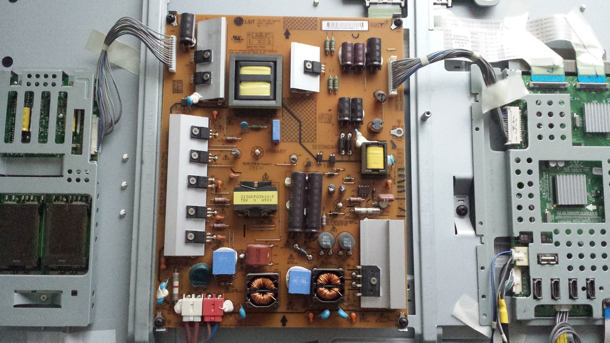

um ein bisschen Erfahrung in der Reparatur zu bekommen, habe ich mich
mal an einen defekten LG 32LH7000 Fernseher gegeben, der nicht mehr
eingeschaltet werden kann. Wenn ich ihn an Spannung lege, leuchtet zwar
die Stand-By-Leuchte, aber er geht eben nicht an.
Habe bisher noch nicht allzu viel gemacht, weil mir irgendwie der
richtige Ansatz fehlt.
Folgendes habe ich probiert:
- Analog-Receiver über Scart angeschlossen (vielleicht braucht er ja
  einfach nur ein Input-Signal), hat aber nichts gebracht
- habe ihn dann aufgeschraubt und erstmal auf defekte Elkos untersucht,
  sieht für mich aber unproblematisch aus
- als nächstes dann die Spannungen an der Netzplatine gemessen:
- an den 5.2V-Pins messe ich laut Multimeter 5.15V
- an den restlichen Pins messe ich gegen GND keine Spannung
- überhaupt kann ich auch an anderen von mir getesteten Anschlüssen
  keine Spannung messen, die größer als 5.2V ist
- als nächstes habe ich getestet, ob die Taster ein Signal hervorrufen
  -> tun sie (senken einen 3.3V-Pegel um einen Tasten-abhängigen
     Spannungswert; gemessen mit Analog-Oszi an KEY1/KEY2 (vgl. S.24
     Service Manual))

Ist einer der Taster zum Einschalten da?
Prüf die Enable-Leitung oder wie man sie nennen möchte, ob die
Steuerplatine damit probiert, das Hauptnetzteil zu starten. Wenn das
nicht mehr der Fall ist, stellt sich mir die Frage, ob sich die
Reparatur lohnt.

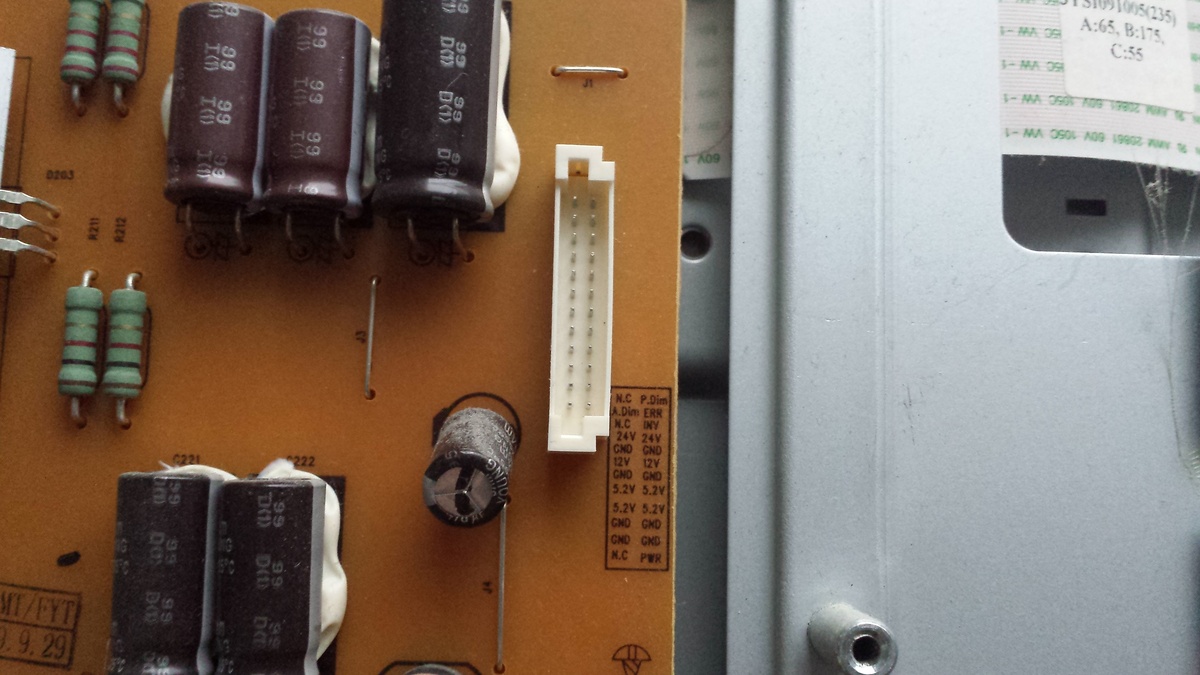

Hey,
An der Front ist eine "Sensortaste", die wohl nur zum Ein-/Ausschalten
dient. Zudem soll sich der Fernseher laut Bedienungsanleitung auch z.B.
mit den P+/- Tasten einschalten lassen. Funktioniert allerdings beides
nicht.
Die Enable-Leitung müsste dann also von der Hauptplatine auf die
Netzplatine führen.. daher würde ich einen (oder alle) der Pins
- A.Dim (3.1V)
- P.Dim (0.1)
- Err  (0,2V)
- Inv  (0.0V)
am Stecker oben rechts im Bild als "Enable-Leitung" interpretieren.
Richtig?
Die gemessenen Werte stehen in Klammern dahinter.
Die Signale tauchen oben links am Stecker wieder auf, werden also quasi
zum Inverter durchgereicht und sollten für dessen Start zuständig sein,
oder?
Ich messe dort dieselben Werte an den entsprechenden Pins.
Die Versorgungsspannung laut Steckerkennzeichnung liegt dort bei 24V und
ist vorhanden.
Kann man auf Grund der vorhandenen Versorgungsspannungen nicht einen
Netzteildefekt ausschließen? Auffällig ist lediglich ein im Vergleich zu
den restlichen Spannungen leicht erhöhter Ripple auf der 12V-Leitung..

Schwer zu sagen, dafür müßte man selbst mal mit der Messtechnik drin
rumstochern und den Weg der Strömlinge auf der Platine zurückverfolgen.
Wichtig ist:
1. das Hauptnetzteil muß laufen und alle Spannungen liefern
2. der Regler für die Hintergrundbeleuchtung braucht die Freigabe
