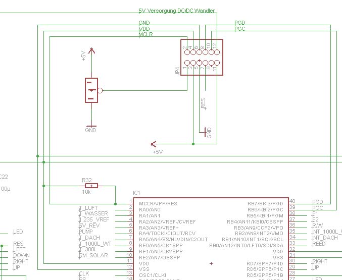

hab mir ein PicKit3 (bei Ali) geholt und hab eine Frage zum Debuggen.
Der Programmieranschluss über die 5 Pins ist klar, hier sind bei mir der
Rest der Schaltung + die 5V über Jumper deaktiviert, so dass nur die 5
Leitungen am µC direkt liegen.
Zum Debuggen habe ich folgende Fragen:
Hab ich das richtig verstanden, dass ich in dem Fall den Debugger von
der µC Schaltung versorgen kann? Ist quasi in der Software einstellbar?
Ich habe einen Resetbaustein MC 33064, welcher den µc erst ab 4 V rum am
MCLR frei gibt. Kann der Baustein während dem Debuggen auf meiner
Programmierschnittstelle durchgejumpert sein oder darf nur das PICkit am
MCLR angeschlossen sein?
In meiner anliegenden Schaltung muss ich noch RB 6 und 7 umlegen, so
dass diese vom Debugger genutzt werden können.
Danke schon mal.

Wenn du nur die 10k, aber nicht mal Kondensatoren an MCLR anschließen
darfst, dürfte es mit dem 33064 nicht funktionieren. Hier wurde auch
schon von Pickits mit durchgebrannten Ausgangstransistoren berichtet.
Gast #4513636
Der 33064 hat anscheinend eine Diode vom Ausgang (Reset) zur Versorgung.
Am MCLR stellt das Pickit evtl. eine hohe Spannung von 12V bereit. Mit
dem 33064 crasht das.
Und ich würde die Steckleiste so ausführen, dass man das Pickit direkt
aufstecken kann. Also 5-polig mit einem 10k von MCLR zu VCC. Dafür
müssten dann die ICSP exklusiv diesem 5-poler zur Verfügung stehen.

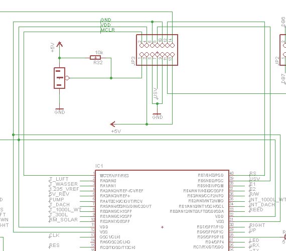

Hallo und danke für die Rückmeldungen.
Ich habe mal mein Layout angepasst, so dass zum reinen Programmieren das
PIC Kit nur den PIC über PIN 2, 4, 6, 8, 10 versorgt. Den 10 kohm hab
ich fix zw. 5 V und MCLR gepackt.
Zum Debuggen würde ich einen T-Adapter aufstecken, wo folgendes gemacht
wird
1-2   bleibt offen
3-4   gebrückt
5-6   gebrückt
7-8   offen
9-10  offen
11-12 gebrückt
Oben auf den Adapter streck ich das PICkit parallel zu 2, 4, 6, 8, 10
an. Während dem Debuggen geht natürlich der "RES" Taster nicht.
Damit würde ja das PIC Kit mit an meinen 5 V hängen. Ich würde da erst
die Schaltung unter Spannung setzen und dann das Kit anstecken. Gibt's
da Ärger oder geht das so?
Danke.
Also ich würde zuerst das PicKit an den Usb anstecken, danach im MPLAB
IPE-Tool den Switch "Power Target Circuit from Tool" ausstellen bzw.
sicherstellen das er aus ist. Danach kannst du anstecken in jeglicher
Reihenfolge die du willst... Wenn der Switch in der Software aktiviert
ist wird das PicKit nämlich durchbrennen, egal in welcher Reihenfolge du
was ansteckst...
