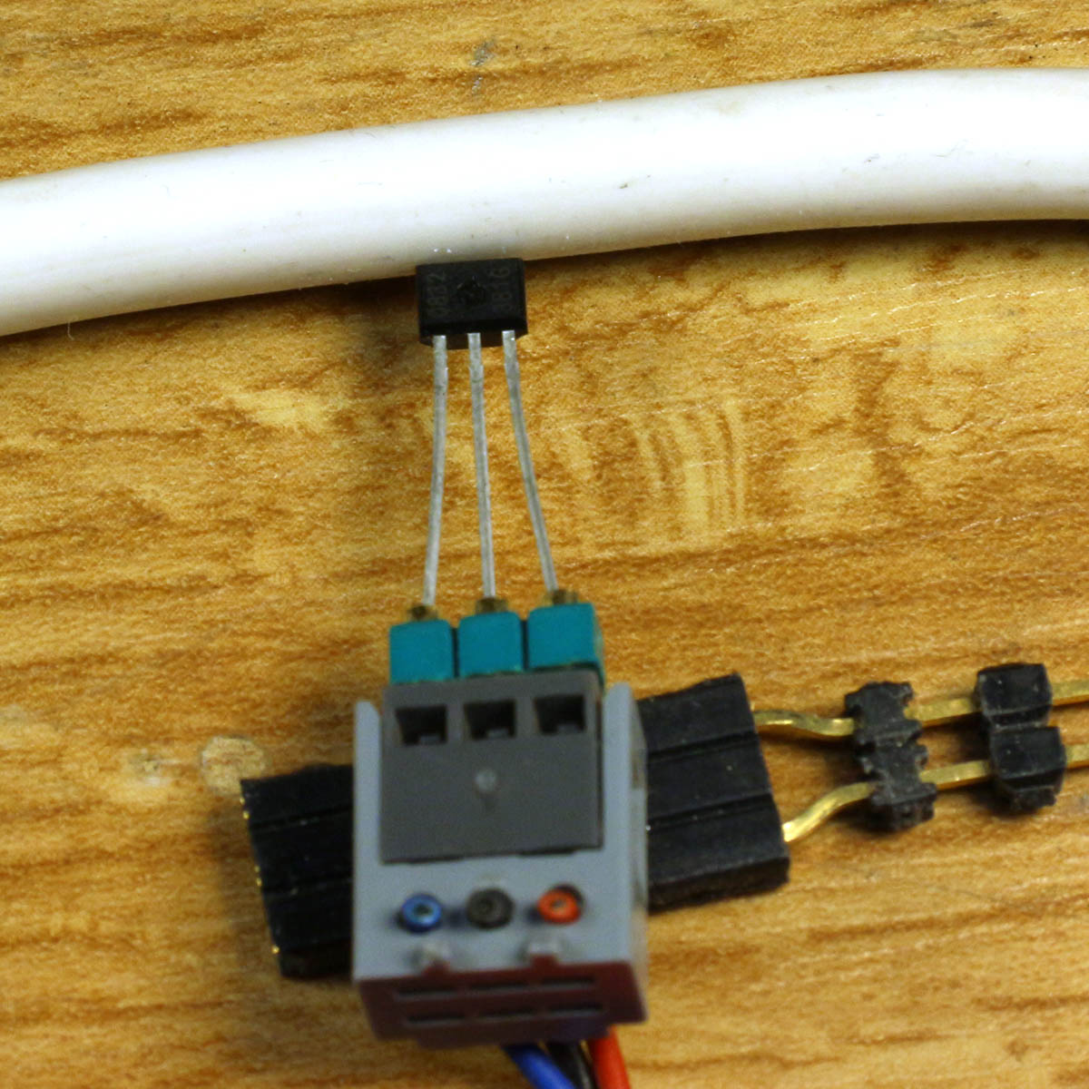

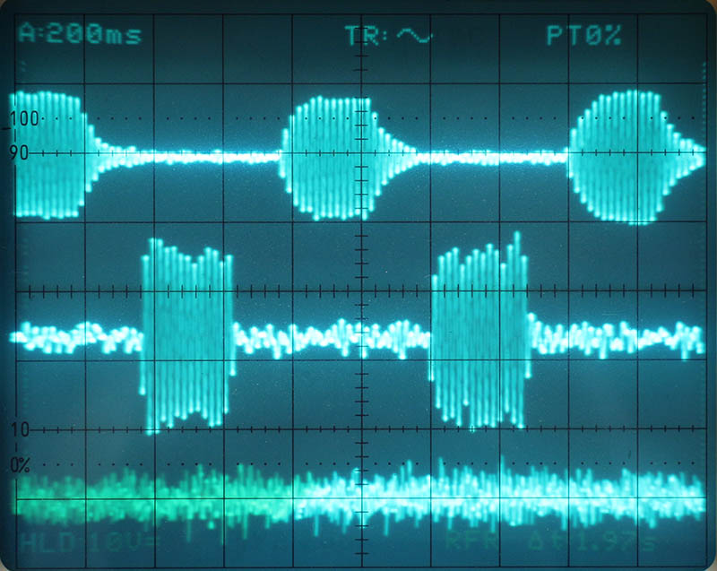

Ich bin ja neugierig, habe zu viel Zeit und vor allen Dingen zufällig
(echt jetzt) selber gerade einen Versuchsaufbau mit einem
Hall-Effekt-Sensor, mit dem ich einen schnellen Versuch machen konnte.
Die Idee: Einen analogen Hall-Effekt-Sensor, Ausgangssignal kräftig
verstärken und filtern - was kommt dabei heraus?
Versuchsaufbau: Sensor: Allegro A1321. Verbraucher: Lötkolben Weller
WTCP 20, sekundär (Kabel zum Lötkolben). Die Regelelektronik schaltet in
kurzen Abständen den Lötkolben an und aus (Vollwellenregelung). Dabei
müssten jeweils 2 A fließen. Verstärker: 60 dB. Filter: Einstellbar.
Der Sensor liegt direkt am Kabel an. Selbstverständlich wurde eine der
beiden optimalen Positionen gesucht.
Ergebnisse auf den Fotos:
Oben: Bandfilter 50 Hz, Q ca. = 20, 1 V/Skt: Perfekt.
Mitte: Tiefpass, ca. Butterworth, 50 Hz, 1 V/Skt: Könnte man mit leben.
Unten: nur 20 kHz bandbegrenzt, völlig unbrauchbar.
Ein etwas besseres Ergebnis bekommt man, wenn der Sensor nicht mit der
Stirn am Kabel sondern flach an einer 90° versetzten Stelle am Kabel
anliegt.
Da könnte man was draus machen. Aber vielleicht würde eine einfache
Spule statt eines Hall-Effekt-Sensors noch bessere Ergebnisse bringen.

von Uwe B. (uwe_beis)
mitarbeiter schrieb:
> Aber ich glabue ich muss nochmal kurz ausholen...
Was immer du machst, du wirst offensichtlich nicht um eine aktive
Schaltung herum kommen. Batteriebetrieb wird vermutlich wenig sinnvoll
sein (aber nicht auszuschließen), also eine Netzanschluss. Wäre das bei
den von dir geschilderten Verhältnissen überhaupt möglich?
Außerdem: Was ist der Plan, die Meldung zu den Empfängern zu bringen?
WLAN? HF-Sender? Kabel? TWG? Brieftauben?
> @Uwe: kannst du mal für doofies erkläre  was du da machst?
Wo müsste ich anfangen? Bei Adam & Eva? Ein Buch über die Grundlagen der
Elektronik? Oder reicht als Antwort: "Ich verwende einen analogen
Hall-Effekt-Sensor, platziere ihn im Maximum des Streufeldes des Kabels,
verstärke und filtere (50 Hz) dessen Ausgangssignal so, dass damit eine
Schaltstufe betrieben werden kann"? Wohl kaum. Ich glaube, da musst du
> Wechselspannung die durch den "Fehlerstrom" induziert werden
Das dürfte weniger durch einen Fehlerstrom (der ja über den Schutzleiter
ebenfalls durch den Sensor fließen würde) als durch eine Abhängigkeit
der Empfindlich des Sensors von der Position der Leitungen im Sensor
kommen. Die Felder von Hin- und Rückstrom heben sich nicht perfekt auf.
Einmal am Kabel wackeln und die Restspannung schwankt enorm.

Zum Sensor: Ich empfehle z. B. einen Allegro A1321, der abgebildete ist
ein A1323. Die Position wie in meinem 1. Foto ist nicht so gut wie auf
diesem Foto, wo er flach und so nahe wie möglich zwischen Hin- und
Rückleiter auf dem Kabel liegend. Dort könnte man den Sensor auch mit
Klebeband befestigen, aber das Maximum muss gesucht werden, denn du
weißt ja nicht, wo die Adern liegen. Auf der gegenüber liegenden Seite
gibt es ein zweites, kleineres Maximum.

Zum Bild "IMG_2286_918.jpg" fällt mir ein: Strom rein gleich Strom Raus
gleich nix Magnetfeld. Es kann natürlich sein, dass sich die Physik,
seit meiner letzten Unterrichtsstunde, geändert hat.
Das gilt natürlich nicht, wenn Du sehr empfindlich bist – mit all den
Nachteilen, die das mit sich bringt.
Wenn Du sowieso "wickeln" willst, warum nicht gleich einen Trafo nehmen.
Dann brauchst Du Dir nur noch, eine galvanisch getrennte,
Wechselspannung ansehen.
Ein Kleinspannungstrafo, mit der Sekundärseite in Reihe zum Verbraucher
und den Primus fragen, was los ist.
Nicht hier, nur in größerer Entfernung. Exakt zwischen den Leitern
addieren sich beide Magnetfelder (beide Feldvektoren in gleicher
Richtung), das ist wie bei einer Spule. Aber wir kommen ja nicht exakt
dazwischen, nur so nahe wie möglich.
Ich wollte nix wickeln - außer Klebeband um Kabel und Sensor...
