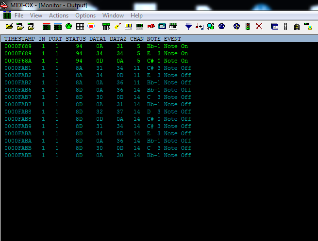

Ich weiß zurzeit echt nicht weiter. Ich möchte über einen Atmega8a ein
Midi-Signal versenden.
Grundsätzlich scheint da auch zumindest irgendwas zu funktionieren.
Generell gibt der Code den gewünschten Inhalt hinter Print auch über den
Terminal aus.
Schließe ich ihn nun per Midi an und überprüfe die Midi-Ausgabe in
MIDIOX so kommen bei $baud= 31250 auch die richtigen Midi Befehle jedoch
die falschen Noten an. Bzw statt EINER Wunschnote 3-4 komplett andere
Noten.
Ändere ich die Baudrate kommen komplett andere Sachen wie z.b Pitch und
was Midi sonst noch so zu bieten hat.
Mein Code sieht wie folgt aus:

von EIC-404 (Gast)
Bild ist angehängt.
Per Zufall sind aber auch ab und an die abgebildeten Werte von NoteOn
und NoteOFF vertauscht oder er sendet z.b nur E und C#.
Die Werte sind jetzt aus $Baud=31250 entstanden wie im Code beschrieben.

von Clemens L. (c_l)
EIC-404 schrieb:
> Print 144
> Print 60
> Print 127
Das sendet 14 Bytes, nämlich die dezimale Darstellung dieser Zahlen, und
Zeilenenden.
Um ein Byte mit einem bestimmten Wert zu erhalten, brauchst du Chr(),
und um die Zeilenenden zu unterdrücken, ein Semikolon:
Print Chr(144);
Print Chr(60);
Print Chr(127);

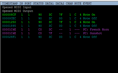

von EIC-404 (Gast)
Hey vielen Dank das schien schonmal Teil des Problems gewesen zu sein.
Jetzt kommt die gewünschte Note an, jedoch schleicht sich jetzt ein
anderer nicht gewünschter Befehl ein. (Anhang)
C0 3C sprich 192 60
C0 7F sprich 192 127
Bei der 60 und 127 liegt es natürlich nahe, dass da etwas falsch
interpretiert wird, da die Zahlen ja auch im Ausgangscode benutzt
werden.
Interessant ist jetzt wo die 192 herkommt die ja bei beiden Befehlen
gleich ist.
Das erste C0 ist ein falsch interpretiertes 90. In binär sind 1100 und
1001 eigentlich unterschiedlich; was ist die MIDI-Schaltung?
Das zweite C0 ist nur Running Status.

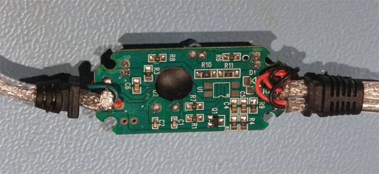

EIC-404 schrieb:
> http://www.delock.de/produkte/G_61640/merkmale.html
Igitt, noch so ein CH345-Schrott. Aber zum Empfangen von
Note-On-Nachrichten sollte es reichen.
> Der Atmega ist über TxD an den "Datenpin" meiner Midi-Out Buchse
> angeschlossen.
Das ist keine korrekter MIDI-Ausgang.
Allerdings haben diese Billigteile den eigentlich notwendigen
Optokoppler oft eingespart; in diesem Fall funktioniert die direkte
Verbindung von TXD sogar. (Um herauszufinden, ob U1 bestückt ist, musst
du das Gehäuse öffnen.)

von Bobo (Gast)
Du hast mit dem Quarz und dieser Baudrate einen Baudratenfehler von über
5%.
von Tuck I. (tuckito)
EIC-404:
Bobo meinte das hier:
http://wormfood.net/avrbaudcalc.php?bitrate=31250&clock=3.6864&databits=8
Was spricht dagegen mal die internen 8MHz zu nehmen?
Da ist die Fehlerrate nicht so hoch.

von EIC-404 (Gast)
Thema kann jetzt als gelöst betrachtet werden. Mit 8MHz intern läuft
alles wie es soll! :D
