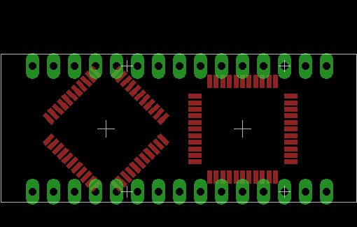

da es ja nichts ähnliches wie Arduino für PIC gibt, wollte ich was
ähnliches kreieren. Dabei traten überaschenderweise scheinbar
unüberwindliche Probleme auf! Siehe Anhang. Einen 1:1 Ersatz für einen
Arduino Nano scheint unmöglich, alle mir bekannten PIC's sind mit
(T)QFP44 (16F877 oder 18F4550) (physisch) zu gross oder zu klein.
Ich möchte ICSP unterbringen, Quarz mit C's, evtl. USB Buchse (mit
18F4550) für Programmierung über USB oder RS232 Emulation.
Hat vielleicht schon jemand sowas gemacht? Weiss jemand einen geeigneten
PIC, vielleicht im SO-Gehäuse? Oder muss ich wohl oder übel den
Stiftleisten-Abstand auf 400mil vergrössern...?
Auf eine angeregte Diskussion! :-))
Gruss Chregu
Gast #4514646
Wenn eine Diskussion gewünscht oder zumindest erlaubt ist, fange ich mal
an.
Wozu das ganze? Arduino wurde explizit für Leute, die sich mit
Programmierung nicht (besonders) auskennen, entwickelt. Denen ist es
aber egal, ob da ein AVR oder ein PIC verbaut ist.
Wenn es nur um die Hardware geht, würde ich eher von einem PIC-Board
sprechen.
Ich denke, dass das ganze mit PIC etwa genauso gut funktionieren würde,
aber AVR-Arduino war halt zuerst da.
Übrigens gibt es meines Wissens auch SMD-Stiftleisten. Dann hätte man
eine Seite für die Controller und es würde noch passen.
Gast #4514667
Marc S. schrieb:
> Gibts für die Dinger keine parametrische suche in der man einfach mal
> nach Pics im qfp32 Gehäuse suchen kann?
MAPS - Microchip Advanced Part Selector?
Dussel schrieb:
> Wozu das ganze?
Gute Frage ;-)
Pinguino?
16f877 und 18f4550 sind doch Dinos.
Wenn schon, dann was aktuelles.
Warum soll ein 40 Pin Pic den 23 io auf dem nano ersetzen?
Gast #4514701
vloki schrieb:
> Dussel schrieb:
>> Wozu das ganze?
> Gute Frage ;-)
Wegen Modularität? Damit man die mit dem Spiel-Arduino angetestete
Hardware professionell programmieren kann?
vloki schrieb:
> Pinguino?
In diese Richtung...
weil:
Oder dann halt nicht SMD...
Gruss Chregu
#4514719
Ist zwar alles leicht zu finden aber OK, hier noch die Links:
MAPS -> http://www.microchip.com/maps/microcontroller.aspx
Pinguino -> http://www.pinguino.cc/index.php
aktueller PIC -> http://www.microchip.com/wwwproducts/en/PIC18F25K50
(25 IOs, USB mit internem Clock)
> weil:
Verstehe ich nicht, was du damit meinst...

Gast #4514832
Etwas widersinnig, dein Projekt.
Der Vorteil von Pic gegenüber Avr ist ja gerade, für jede Kombination
aus Peripherie, Speicher und Takt gibt es einen passenden Pic. Mit
deiner Platine verlierst du diesen Vorteil.
Der Vorteil von Arduino gegenüber professioneller Programmierung: Du
brauchst dich nicht mit den komplexen hardwarenahen Detail auskennen.
Kommst ohne Debugger aus. Serial.println genügt.
Mit der Arduino-Denkweise kannst du den Vorteil der Pics gar nicht
ausnutzen. Willst du optimale Hardware auswählen und auch ausnutzen,
kannst du keine einfachen Libraries einsetzen.
Für Pics wäre es optimal, du entwickelst ein dutzend Standard-Layouts,
die sich je nach Bedarf mit Uhrenquarz/USB/CAN... bestücken lassen.
Debugger über ICSP. Keine Einschränkungen durch bequeme Libraries.
Aber was hat so ein Ding mit einem Arduino zu tun?
