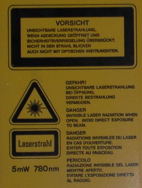

Naja wie der Link von high_speed beweist, hat ein Laser aus einem
Laserdrucker weniger als 25 µW, sollte also nicht alzu viel passieren.
Aber ich bezweifle, dass das noch was wird, da ich (diesen) nicht
ansteuern kann. Also wird wohl ein Laserpointer herhalten müssen
(der übrigens viel gefährlicher ist).
Wie gesagt, hier wird nicht von einem Laser mit der Klasse 3 oder höher
geredet, sonder von einem Klasse 1 Laser.
Nunja, direkt in den Strahl schauen sollte man trotzdem vermeiden und
die Gefahr ist durch die IR-Wellenlänge schn höher, weil eben der
Lidschlussreflex aussetzt.
Übrigens ist die Überschrift nicht zu verdeuten, die lautet nicht
"Laserstrahlung, wie gefährlich" sondern "Laser eines Laserdruckers
ansteuern".

Hallo Michael
Dies zeigt mir mal wieder, dass du lieber die Finger von der LD lassen
sollst.
Das in der Tabelle sind nur Beispiele. Diese 25µW bezogen sich
wahrscheinlich auf einen modernen LASER-Drucker. In deinem ersten
Posting hast du aber selber geschrieben, dass die LD aus einem
"Uralten Laserjet" stammte.
Solange man nicht mehr von der LD weiss, sollte man von der
LASER-Klasse 3B ausgehen.
PS: Der Warnaufkleber stammte aus einem alten LASER-Drucker.
Holger
Gast #291229
Also die Angabe 25uW ist definitv falsch, auch für heutige Drucker:
Die werden nämlich immer schneller und brauchen daher mehr Power. Ich
habe mir vor kurzem einen Farblaserdrucker gekauft. In der Anleitung
steht:
2x 10mW Laserdioden, mittlere Ausgangsleistung <50uW
Von einem etwas älteren Drucker habe ich auch mal nachgemessen, und
zwar solange bis die Diode kaputt ging: Rund 30mW kamen raus, dann war
die Diode kaputt.
Ein Laserdrucker hat Klasse 1 weil der Strahl komplett geschirmt ist:
Der Laser befindet sich immer in einer geschlossenen Box.
Wird der Laser ausgebaut, kann er Klasse 3A durchaus erreichen.

Der Laser ist normalerweise außreichend abgeschirmt. Normalerweise ist
dieser in einer schwarzen Kunstoffbox auf der nochmal extra ein
Laserwarnschild klebt. Der Laserstrahl kann nur nach außen dringen,
wenn diese offen ist, oder wenn die Belichtungstrommel fehlt (diese
grüne Walze) und man die vordere Abdenkung offen hat.
Davon abgesehen wird der Strahl der vorne rauskommt auf mehr als DinA4
Breite abgelenkt und ist auf kurze Entfernung fokusiert. Würde man in
den Strahl schauen, dann wäre die Intensität geringer als wenn man in
die Sonne schauen würde.
Vor dem Laser braucht man in einem Laserdrucker die geringste Angst zu
haben, da ist vermutlich schon die Mechanik mit den Zahnrädern
gefährlicher. Dasselbe gilt für die Hochspannung (obwohl diese auch
relativ ungefährlich ist, da <1mA).
