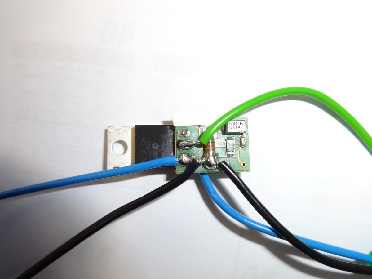

Ich habe mir die Mühe gemacht, die Elektronik als Schaltplan
nachzuvollziehen, hoffentlich korrekt. Verstehen tue ich es aber nicht
so ganz.
Den Teil mit dem Bremsen, denke ich , habe ich verstanden.
Wie die Spannung erzeugt wird für den µC durchschaue ich nicht so ganz.
Find es seltsam, dass dort nur eine kleine Z-Diode aus 230V ca 4,5V
macht.
Dann weiß ich nicht für was der Teil mit dem 1MOhm Widerstand sein
könnte. Vermute es ist für den Sanftanlauf? Quasi um die aktuelle
Spannung über einen ADC zu ermitteln?
Und warum zündet sich der Triac quasi selber? Hätte erwartet das ein
Impuls vom µC kommt.
Da ich keine Ahnung von PICs habe, will ich wenn ich das ganze selber
und weiterentwickle wohl mit einem ATiny machen in ähnlicher Art. Dazu
müsste ich natürlich erst mal die Schaltung verstehen.
Wäre nett wenn mir einer helfen könnte.
OP #4518597
Der Plan war natürlich falsch. Habe den Triac falsch eingesetzt. Ich
denke jetzt wird das ganze etwas klarer.
Der Triac wird wohl mit einem Wechselsignal angesteuert, so reime ich
mir das mal zusammen.

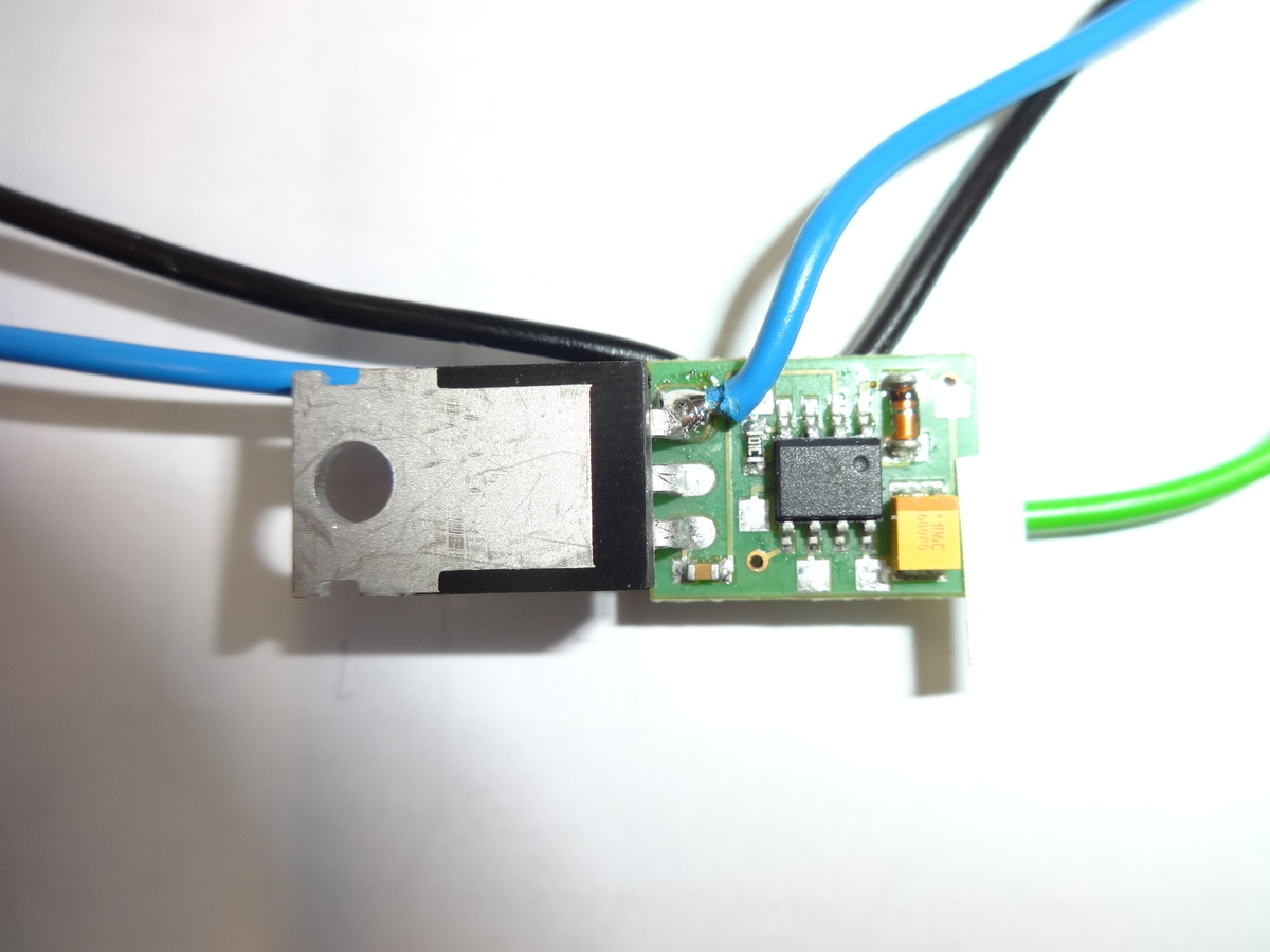

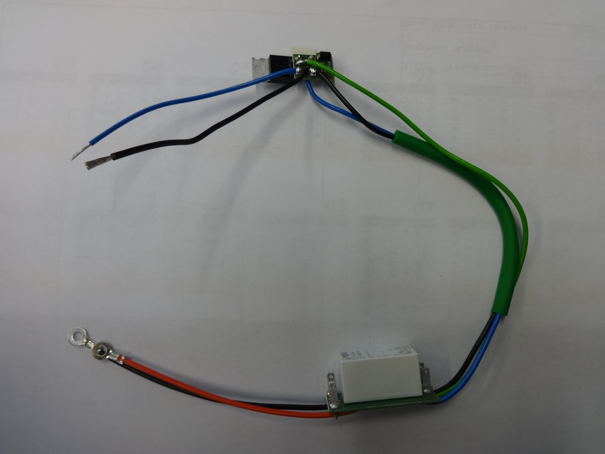

Die Platine ist nicht groß. Das meiste in SMD. Ca. 15x 12 beidseitig.
Das Relais ist extra noch angeschlossen. Habe mal Bilder anbei.
Gast #4815828
die Diode zusammen mit einem Widerstand und einer Z-Diode +
Glättungskondensator (gelbe Teil) ergeben eine Konstantspannungsquelle
für den uC. Dies wird oft benutzt da es günstig und Platzsparend ist.
Der 1M Widerstand den du erwähnt hast ist höchstwahrscheinlich für die
Nulldurchgangserkennung für den uC. Dieser wiederum schaltet verzögert
nach dem Nulldurchgang über einen Widerstand den Triac.
Im Grunde nichts besonderes!
Du hast ja keinen exakten Schaltplan, aber nach den Bauteilen zu
beurteilen wird es wohl so sein.
