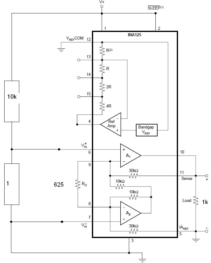

Ich bin gerade dabei, mit einem normalem Spannungsteiler (zwei
Widerstände) den Spannungsabfall an einem der Widerstände zu verstärken.
Der Grund ist folgender:
Da ich einen sehr geringen Strom verwenden möchte, habe ich ein
Widerstand so ausgelegt, dass der Strom unter 20mA bleibt. Der zweite
Widerstand hat ca. 1 Ohm.
Nun habe ich alles angeschlossen wie es im Datenblatt beschrieben ist.
Das Problem ist aber das der Ausgang mit ca. 4 bis 5 verstärkt wird egal
welchen Rg ich verwende.
Ich habe 5 V Eingangsspannung am INA von meinem Arduino und eigentlich
geplante 625Ohm als Rg.
Könnt Ihr mir weiterhelfen und welche Informationen braucht ihr noch
wenn ihr mir helfen könnt.
LG
Kevin

Schau dir auf S. 5 des Datenblatt die Zeichnung unten rechts an (input
common mode voltage vs. output voltage). Die gestrichelte Linie zeigt
dir an, in welchem Spannungsbereich du den Verstärker benutzen kannst.
Mit deiner Beschaltung (Eingangsspannung <1mV) liegst du außerhalb des
Bereichs.
http://www.ti.com/lit/ds/symlink/ina125.pdf
Kannst du noch mal erklären, warum du die Spannung um einen Faktor 10000
runter teilst nur um sie dann wieder um einen Faktor 100
hochzuverstärken? Wenn du den Spannungsteiler stattdessen aus 10kOhm und
100Ohm aufbauen würdest, könntest du dir den Verstärker sparen, und es
würde auch nicht mehr Strom fließen.

Vielen Dank das hilft mir schonmal sehr weiter. Hatte ich übersehen.
Das Problem besteht darin das ich den 1 Ohm Widerstand nicht ändern kann
und daher auf den Vorwiderstand beschränkt bin.
Ich werde jetzt mal versuchen den IV mit +- 15 V zu betreiben mithilfe
eines externen Netzteils und nur den Ausgang mit dem Arduino messen bzw
zur sicherheit erst mal mit dem Multimeter.
