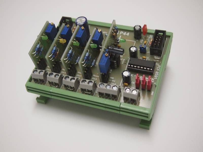

habe mein Modulares System erweitert.
Mit diesem Modul kann man von 0-20mA im I2C Bus messen.
Technische Angaben:
- 4 Kanäle (Eingang)
- 1 Ausgang 0-20mA und 0-10V
- mit jeweils Stromquelle 20mA und 10V
- Strom und Spannung einstellbar, z.B. von ca. 19 bis 21 mA
- jeder Kanal hat eigenen Spannungsteiler
- jeder Eingangskanal kann mit unterschiedlicher Bürde bestückt werden
- Bürde z.B. 250 Ohm oder 500 Ohm
- Grundplatine mit dem PCF 8591 und Anschluss zum I2C Bus
- zusätzlich 12V Speisung vorhanden
- durch separate Platinen können auch andere Bereiche angewendet werden
- Einstellung der Bereiche z.B. 4-20mA, 0-20mA, Anzeige Wert, Spannung
oder Prozent erfolgt in der Software
- Anpassung der Bereiche durch Software
- Software mit Menue
- Auswahl im Menue - Eingang oder Ausgang
- Ausgangspannung und Ausgangsstrom einstellbar über Tasten und Anzeige
der Werte
- Anzeige auf 4x20 Display im Bus
- Tasterentprellung im Programm
Die Software läuft bereits, noch etwas testen und anpassen, folgt.

von Michael L. (michaelx)
Nur so aus Neugier und wegen der Hutschienenmontage die Frage: Hat das
Ganze einen bestimmten Zweck, oder ist das nur so aus Spaß an der
Freude, um dabei was zu lernen? Falls irgendein dauerhafter Verbau
angedacht ist: Hast du dir Gedanken über die effektive Verbindung der
Module gemacht? Kabelstücke, auch wenn relativ kurz, sind nicht grad
optimal. Da die Wannenstecker für I2C auf den meisten Boards eine feste
Position haben, wären feste Steckbrücken denkbar, oder man könnte
abgewinkelte Steckverbinder bestücken (eine Seite Stecker, andere Seite
Buchse), falls die Abstände passend sind. Das mal so als Idee ...
Hallo Achim,
danke für die Auskunft. Ich schaue mir immer wieder gern die
verschiedenen Projekte an, finde das zumeist anregend für neue Ideen.
Wichtig, naja zumindest hilfreich für andere finde ich, wenn Zweck und
Ziele kurz umrissen werden. Das hilft anderen, sich schneller hinein zu
denken, und regt Nachnutzer und Unterstützer an.  Die Umsetzung finde
ich sehr gelungen, auch wenn mir persönlich verschiedene Module zur Zeit
mehr wie auf Stiftleisten geführte IC vorkommen. Für kleine Spielereien
auf dem Tisch ist das ok, aber für Anwendungen im Schaltschrank, auch
wenn es "nur" für die Hausautomation o.ä.ist, sollte da hier und da noch
ne Ladung Hühnerfutter zwecks Schutzbeschaltung und Störsicherheit
drauf. Das kann man ja so auslegen, dass man es nur optional bestückt,
also für reine Testaufbauten weglässt.
Nochmal zu der Idee mit den Steckbrücken, die mir gestren ins Auge
gesprungen war: Die einheitlichen Anschlüsse finde ich gut, bin ein Fan
von gescheinten Verdrahtung- und Bus-Konzepten. Sind die Abstände zum
Platinenrand in X und Y immer gleich? Das kann man an den Bildern im
Artikel nicht so 100% abschätzen, bis auf den Ausreißer beim Netzteil,
wo man das Layout dann noch mal überarbeiten müsste.
Aber egal wie du meine Vorschläge findest, mach auf jeden Fall weiter.
Michael
