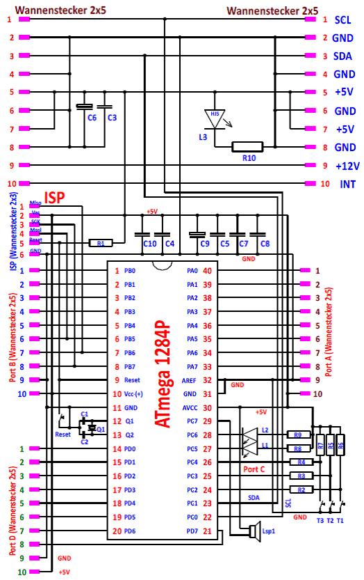

Die Schaltung
Die Schaltung des Boards 1

Belegung Stecker
In diesen beiden Bilder habe ich die genaue Belegung der Steckbuchsen dargestellt. Die Belegung ist bei allen Boards gleich. Die Verbindung der einzelnen Platinen erfolgt durch 10 poliges Flachkabel mit unterschiedlichen Längen.
Pinbelegung
Port - Steckbuchse
  • PA0 - Port A / 1
  • PA1 - Port A / 2
  • PA2 - Port A / 3
  • PA3 - Port A / 4
  • PA4 - Port A / 5
  • PA5 - Port A / 6
  • PA6 - Port A / 7
  • PA7 - Port A / 8
  • PB0 - Port B / 1
  • PB1 - Port B / 2
  • PB2 - Port B / 3
  • PB3 - Port B / 4
  • PB4 - Port B / 5
  • PB5 - Port B / 6
  • PB6 - Port B / 7
  • PB7 - Port B / 8
  • PD0 - Port D / 1
  • PD1 - Port D / 2
  • PD2 - Port D / 3
  • PD3 - Port D / 4
  • PD4 - Port D / 5
  • PD5 - Port D / 6
  • PD6 - Port D / 7
  • PD7 - Port D / 8
  • PC2 - Taster 1
  • PC3 - Taster 2
  • PC4 - Taster 3
  • PC5 - LED 1
  • PC6 - LED 2
  • PC7 - Lautsprecher
