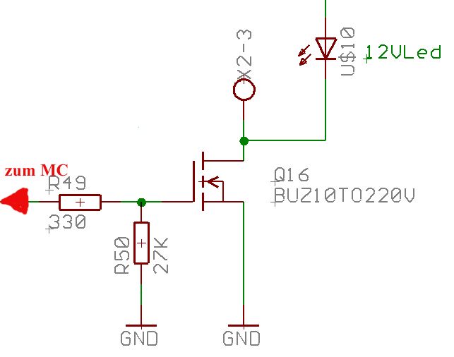

kann mir jemand bitte sagen, ob man die Schaltung im Anhang als Schalter
an einem AVR einsetzen kann. Braucht man die Wiederstände überhaut, sind
diese korrekt dimensioniert? Ich möchte den BUZ10 verwenden, weil ich
bereits welche habe.
Danke
Zoltan
Gast #24288
Die Widerstandswerte sind unkritisch, der R50 ist ein Pulldown für den
FET, R49 der Schutzwiderstand für den Port.
Aber ich weiss nicht ob ein BUZ10 bei TTL-Pegeln schon durchschaltet.
Nim lieber einen Logic-Level TOPFET.

Könnte ich den den BUZ10 in der Schaltung oben durch den hier: IRL540N
ersetzen, ohne die Widerstände ändern zu müssen?

Wie gesagt, die Werte sind unkritisch, ich hab mir angewöhnt immer 47k
für Pull-Widerstände zu nehmen. Ab egal ob TOP/HEX oder ein normaler
FET, die Widerstandskombi ist immer empfehlenswert.

Ok, dann nehme ich 1K als Schutzwiderstand und 47K als Pull-Down. Aber
worüber ich mir noch im unklaren bin ist, ob der Transistor auch
komplett durchschaltet, auch wenn ich mit ihm nur 5V schalten will(mit
BUZ10 oder IRL540N), oder ist da vielleicht sogar ein Darlington
sicherer?

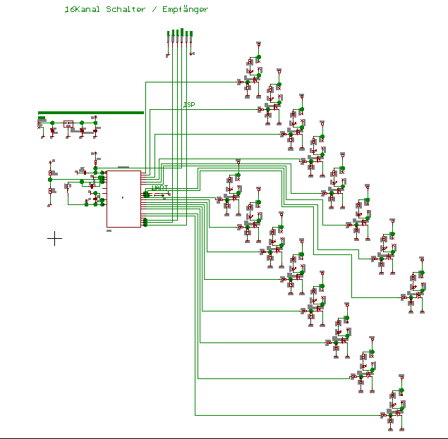

Im Anhang habe ich noch die komplette Schaltung gepostet(kleine
Auflösung). Es soll mal ein "16 Kanal Schalter" für den Modellbau
werden, nur weis ich halt nicht wie ich den Liestungsteil richtig
bemessen soll.

Hi
Was soll den der Widerstand gegen Masse bringen? Wenn der µC seinen
Ausgan auf High schaltet dient er höchstens dazu das Potential am Gate
abzusenken und damit den Rdson noch zu erhöhen und wenn der µC nach
Masse schaltet liegt das Gate sehr niederohmig (über den 330Ohm R und
den Port-Transi) an Masse und der Widerstand hat wieder keine erkennbare
Funktion.
Matthias

Der Widerstand an Masse sollte, wie ich das verstanden habe, den FET
sicher wieder ausschalten, wenn er nicht angesteuert wird.???? (Wenn ich
aber genau wüsste, wie man den MOSFET beschaltet, dann hätte ich nicht
gepostet)

Hallo Zoltan,
die Wiederstände sind nicht zwingend nötig, können aber doch sehr
helfen, insbesonders wenn zB. mal ein Teil versagt, sollte es ja nicht
unbedingt die anderen mit ins Verderben ziehen. Was die Wahl des BUZ
angeht: komplett durchschalten wird der ohnehinn nie - wenn es hoch
kommt wird der seinen niedrigst möglichen Rds(on) erreichen. Ist halt
oft eine Kosten Nutzen Rechnung - kommt also vorallem darauf an was dein
Verbraucher an Strom zieht. Bei Rds(on) 0,1 Ohm (also der Wiederstand im
Fet) und I = 1A  fällt gerade mal 0,1 Volt ab also 100 mW
Verlustleistung bei Volllast. Bei 10A sind das aber schonn 1 Volt (die
evtl. deinem Motor fehlen) und 1 Watt den dein Akku in Wärme statt in
Bewegung umsetzt.
Gruß Bernhard

Die Widerstände gegen Masse verhindern das ungewollte
Einschalten/Schwingen während der Initialisierung des Controllers. Hier
sind ja meistens im Mikro- oder Millisekunden Bereich alle Ports
TriState.
