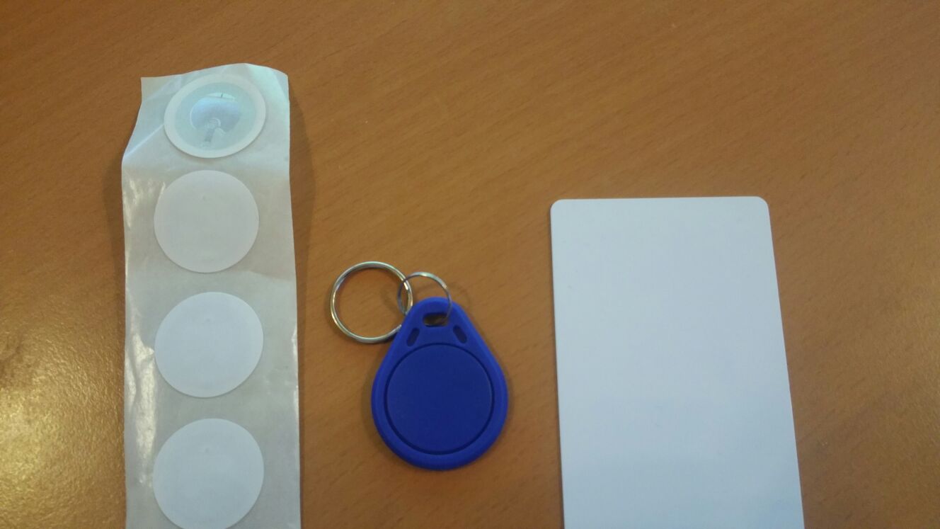

ich hab mir einen MFRC522 NFC Reader/Writer zugelegt.  Hab auch schon 2
NFC Tags dazu bekommen, eine Karte und einen Chip.
Dazu hab ich mir noch diese NFC Sticker gekauft(auch im hochgeladenen
Bild erkennbar):
http://www.ebay.at/itm/111886335397?_trksid=p2060353.m2749.l2649&ssPageName=STRK%3AMEBIDX%3AIT
Ich benutzen den ReadNUID.ino Example Code im Ahnang, zeigt mir nur ein
paar Daten des Tags an.
Mein Problem ist nun, es wird mir eine ID bei den Chip und bei der Karte
angezeigt, aber nicht bei den Stickern. Bei den Stickern regiert er
nicht.
Hab jetzt mal im Datenblatt nachgesehen, aber beide Untersützen:
NFC: ULTRALIGHT
Protocollo: ISO 14443 A
Ich lese mich gerade in Beginning NFC mit Arduino ein, ein gutes Buch
aber noch nichts hilfreiches drinnen.
Hat vielleicht jemand eine Idee wieso er mit den Stickern nicht kann?
lg herophil322
Der MFRC522 ist ein Mifare-Leser, ob der auch andere ISO-14443A-Tags
kann, weiß ich nicht. Die Karte und der blaue Chip enthalten
wahrscheinlich 'nen Mifare-Classic-Chip (sehen genauso aus, wie die
Mifare-Classic-Dinger, die ich habe), sind also kompatibel.
Die Sticker werden zwar Ultralight genannt, so daß man sich an
Mifare-Ultralight erinnert fühlt (was wahrscheinlich zum MFRC522
kompatibel ist), aber sie sollen auch mit Samsung-Handys lesbar sein.
Samsung und Blackberry können kein Mifare (Lizenzgebühren gespart); wenn
die Dinger also kompatibel zu Samsung sind, sind sie nicht Mifare, und
daher klappt das nicht auf Anhieb.
Ich kenne den MFRC522 nicht, aber vielleicht bietet der ja auch die
Möglichkeit, nicht-Mifare-Tags zu lesen (sofern sie
ISO-14443A-kompatibel sind). Mifare ist ja sozusagen eine Erweiterung
von ISO-14443A, die Authentisierung und Verschlüsselung (mit dem einst
geheimen, inzwischen geknackten Algorithmus von NXP) ergänzt; vielleicht
kann man das ausschalten und direkt 14443A-Nachrichten austauschen. Das
wird aber sicherlich mühsamer, als einfach nur die Mifare-Automatik zu
starten; mit Datenblattlesen fängt die Mühe schonmal an.   :)
