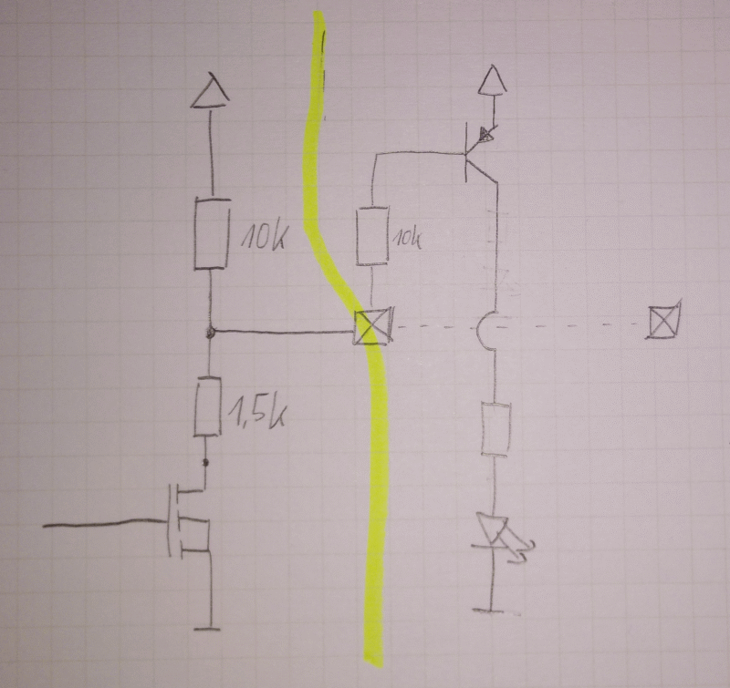

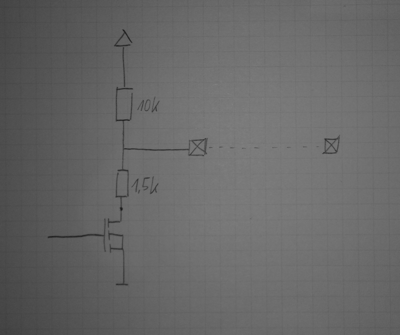

im Anhang findet ihr die Beschaltung einer kleinen Platine, die ich hier
vor mir liegen habe.
Der Transistor (der max. 5mA sinken kann) befindet sich innerhalb eines
ICs. Die beiden Widerstände sind als SMD-Widerstände auf einer kleinen
fertigen Platine ausgeführt. Der Pin in der Mitte ist ein
Stiftleisten-Stift mit das Ding in meine Lochrasterplatine eingelötet
werden soll. Der Pin rechts ist ein Stiftleisten-Stift über den meine
Lochrasterplatine mit anderen Platinen meines Projektes verbunden wird.
Vss kann sowohl 3,3V oder 5V sein.
Das Ziel wäre folgendes:
*Wenn der Transistor durchschaltet:*
  - Soll eine LED leuchten
  - Will ich das anhand eines eindeutigen CMOS-Pegels am rechten Pin
mitbekommen
*Wenn der Transistor nicht durchschaltet:*
  - Soll die LED nicht leuchten
  - Will ich das anhand eines eindeutigen CMOS-Pegels am rechte Pin
mitbekommen
Wisst ihr, wie ich das am besten hin bekomme?
Nur damit ihr seht, dass ich mir schon selbst Gedanken gemacht habe,
hänge ich noch ein zweites Bild dran. Ich dachte zunächst, dass ein
PNP-Transistor gegen Vss die Lösung wäre, jedoch hätte ich dann aufgrund
des Stromes durch den 1k5-Widerstand wohl keinen eindeutigen LOW-Pegel
am rechten Pin.
Vielen Dank und Gruß!
von Manuel W. (multisync)
Hier das unten erwähnte zweite Bild. Upload hat vorhin nicht geklappt.

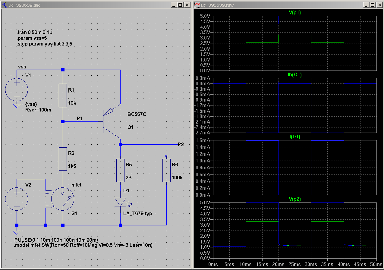

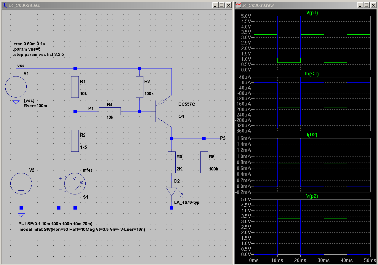

von weweakg (Gast)
Genau so - wenn du den Logikpegel am Ausgang abzweigst.
Vcc=5V   Grün
Vcc=3.3V Blau
weweakg schrieb:
> Vcc=5V   Grün
> Vcc=3.3V Blau
Na holla, da hat sich aber jemand Arbeit angetan! Irre!
An die Möglichkeit den Logikpegel am Ausgang abzuzweigen habe ich nicht
gedacht. Könntest du mir vielleicht noch sagen, wozu bei deiner
erweiterten Schaltung R3, R4 oder R6 dienen?
VIELEN DANK! :-)
von weweakg (Gast)
Das geht schneller als wortreiche Erklärungen und man sieht auch
ungefähr was passiert. Kannst es ja selber ausprobieren - die asc-Datei
passt zu
https://www.mikrocontroller.net/articles/Schaltungssimulation#LTspice.2FSwitcherCAD
R3 weglassen - ist eigentlich nur zufällig von einem Test
übriggeblieben.
R4 reduziert den Basisstrom - der muß nicht größer als Ic sein. Wenn du
mit ca. 3mA zusätzlich durch den Mosfet leben kannst, kann der 0Ω haben.
R6 entsorgt die in der LED gespeicherte Ladung. Vor allem, wenn da nur
ein CMOS-Eingang ohne Pull-Down-Widerstand dranhängt, kann es sehr lange
dauern, bis die Spannung an P2 auf 0V gefallen ist. Der Wert ist
unkritisch (10k-100k), hängt aber z.B. von der einzuhaltenden
Flankensteilheit der angeschlossenen Logik ab.

weweakg schrieb:
> passt zu
> übriggeblieben.
Ist entfernt!
Dann lasse ich ihn auch weg.
Flankensteilheit ist unkritisch, den lasse ich daher auch weg.

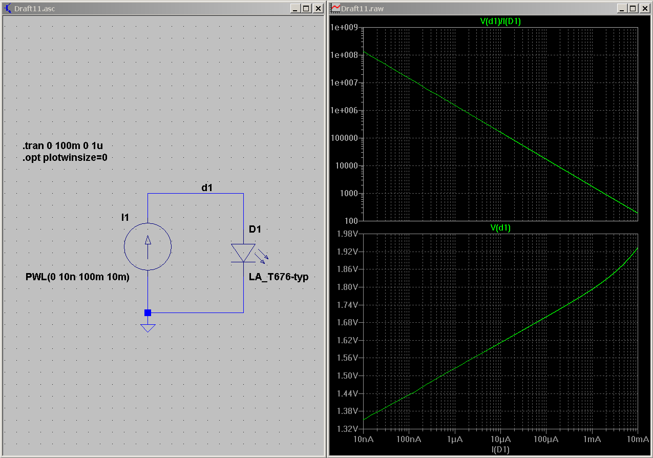

von weweakg (Gast)
Manuel W. schrieb:
> Kann es vielleicht sein, dass das beschriebene Phänomen dadurch
> hervorgerufen wird, dass sich Ladungsträger an P2 ansammeln die
> nirgendwo hin abfließen können? "Rauf" können sie nicht, da der
> Transistor sperrt, und "runter" auch nicht, da sie nicht über die
> Durchbruchspannung der LED hinwegkommen. Oder ist das Unfug?
Kein Unfug. Der Widerstand als Quotient aus Spannung und Strom kann auch
in Flußrichtung recht groß werden.
