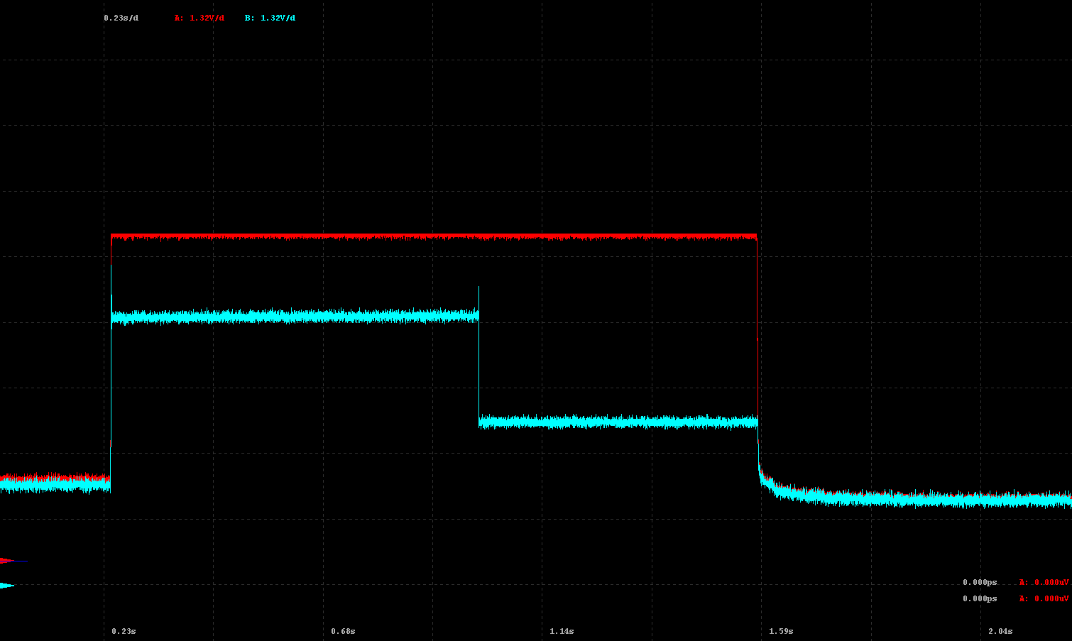

ich habe hier eine defekte Homematic Wetterstation vor mir liegen
(günstig defekt geschossen - daher weiß ich nicht warum/wie sie defekt
geworden ist).
Habe SPI belauscht und der AVR spricht einwandfrei mit dem Funkmodul. Da
war ich schon mal glücklich, dass µC und Firmware nicht komplett im
Eimer sind.
Nur bei der Kommunikation mit dem Windrichtungssensor scheint irgendwas
faul zu sein. Ein IO geht vom AVR zu einem Bauteil "F2CPQ" (wenn ich das
richtig gelesen habe, evtl. "E2CPQ"). Das gleiche Bauteil liegt an den
internen 3,3V an und dient anscheinend der Versorgung des
Windrichtungssensors. Wenn ich Spannung auf die Schaltung gebe wird nach
einiger Zeit der IO geschaltet, die Spannung in Richtung
Windrichtungssensor liegt an, bricht aber nach knapp einer halben
Sekunde deutlich ein. Siehe Bild, rot Spannung am IO, grün Spannung am
Windrichtungssensor. Habe den Sensor abgeklemmt, gleiches Verhalten.
Stumpfes Überbrücken, also 3,3V dauerhaft am Windrichtungssensor anlegen
bringt's leider nicht, das komplette Modul funktioniert dann immer noch
nicht.
Von der Versorgungsspannung des Windrichtungssensors wird noch ein
weiteres Bauteil versorgt. Ein SOT-25 mit "A13" als Beschriftung. Auch
dieses habe ich "abgeklemmt" während ich gemessen habe.
Was ist F2CPQ für ein Bauteil? Ein P-Channel Mosfet? Und was ist das
A13?
