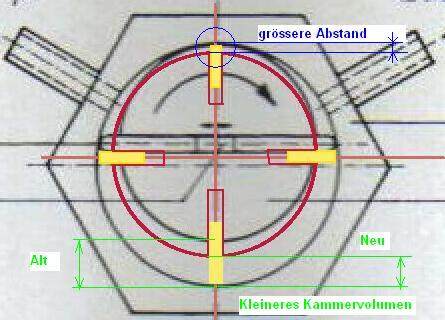

von Dampfi (Gast)
Hallo Max
Nein ich habe keinen Konstruktionspläne aber viel Wissen aus dem
Motorenbau.
Der Motor auf den Bildern ist in meinen Augen stark verbesserungsfähig.
Dieser Motor lebt von der Drehzahl und nicht wie überlich bei
Dampfmaschinen vom Drehmoment. Das interessante daran ist sicher dass
er sehr ruhig läuft fast wie ein Elektromotor.
Ich habe mal ein Bild mit Verbesserungen drangehängt.
Genau dieser Motor kann man auch als Pumpe benutzen was teilweise auch
noch gemacht wird.
Das Problem ist dass der Motor auf den Bilder sehr viel Dampf benötigt
da die "Kammer" sehr gross ist und die drehzahl ebenfalls.
Man muss also das Kammervolumen verkleinern damit er bei hohen
Drehzahlen nich so viel Dampf "säuft". Sicher leidet dann auch das
Drehmoment.
Auch braucht man mehr als 2 Dichtleisten damit man oben wo der
Drehkolben und das Gehäuse sich berühren das System dicher ist und über
diesen Spalt kein Dampf verloren geht.
Gruss
Dampfi

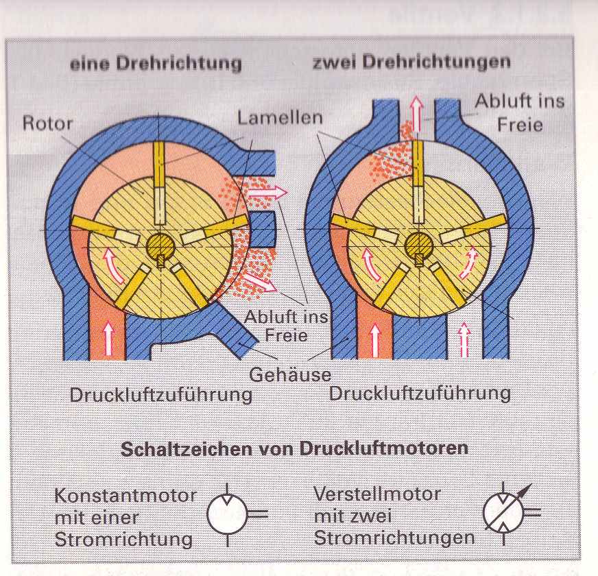

von Hannes L. (hannes)
Das ist doch das Prinzip der gewöhnlichen Flügelzellenpumpe bzw. des
Flügelzellenmotors. Sowas ist doch in der Pneumatik Standard für
schnelllaufende Motoren (Spannfutter usw...). Ist aber auch in der
Hydraulik vereinzelt anzutreffen, besonders bei niedrigeren Drücken.
Also "aus einem Stück gefeilt" habe ich sowas noch nicht.

von Dampfi (Gast)
Hallo HanneS
Was du sagst stimmt. Nur ein Pneumatikmotor aus dem Katalog ist alles
andere als wirlich schön. So was muss man selbermachen.
Eingestzt als eine "bessere Turbine".
Ist aber eben auch für Dampf geeignet leider nur selten angewendet.
Wenn man es richtig macht laufen die recht gut.
Ist doch mal was ganz anderes als die stampfenden Kolbenmaschinen.
Und besser als eine Modelldampfturbine sind sie allemal.
Und wenn man das Gehäuse aus Messing macht sehen die sehr schön aus.
Ich finde es einfach schade dass man immer gleich einen Kolbenmaschine
machen muss die sogar noch aufweniger ist.

von Pirkl Max (Gast)
Hab mir Gerade in meinem Fachkunde-Buch ma dei zeichnung von so einem
Luftdruckmotor (danke HanneS für den Tipp) angeschaut. Auf dem Bild ist
aber das Verhältnis zwiechen Rotor und Volumen das Selbe wie auf dem
Bild. Deshalb gehe ich mal davon aus das ein verkleinern des Volumens
nicht sehr viel bringt.
mfg
Max

von Dampfi (Gast)
Ja es gibt solche Motoren bei denen man durch verstellen der
Exzentrität  des Drehkolbens das Kammervolumen verändern kann.
Allerdings sind das eher Pumpen als Motoren.
Nur so was ist aufwendig und im Modellbau nicht nötig.
Es macht die Sache nur teuere, kompizierter und anfälliger.
Der Auszug aus dem Fachkundebuch ist ein typischer Druckluftmotor wie
er auch bei Luftschleifern zur Anwendung kommt.
Gruss
Dampfi
