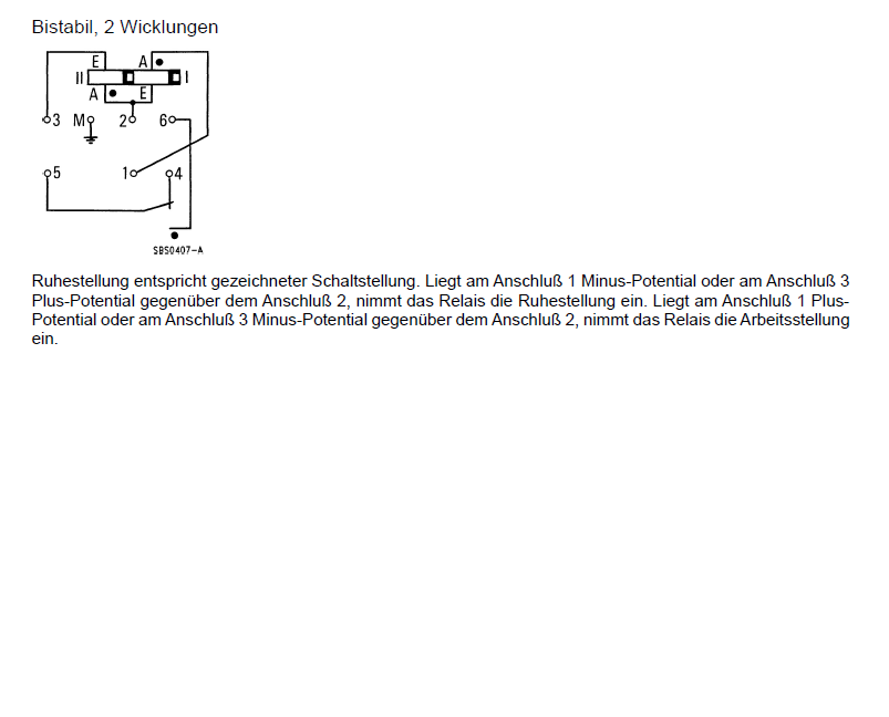

ich habe gerade mein neu gekauftes bistabiles Relais anschlossen, kann
aber keine Spannung messen.
Könnt ihr mir bitte sagen, ob es so wie ich aufgebaut habe, richtig
verdrahtet ist?
Im Anhang findet ihr die den Pinbelegungsplan und das Datenblatt. Es ist
ein 1x Bistabil-Relais 5V- VDC,max.60W,1xUM,SIEMENS V23040-B0101-B201.
Ich möchte einen Taster anschließen, wenn dieser einmal gedrückt wird
möchte ich 5V dauerhaft anliegen haben. Bei erneutem drücken soll die
Spannung auf 0V abfallen.
An Pin 2 habe ich Gnd von meiner 5V Spannungsversorgung angeschlossen,
an Pin 1 über einen Taster 5V.
Nun bin ich der Meinung, dass ich, wenn ich den Taster drücke zwischen
Pin 5 und Pin 6 5V messen sollte. Leider messe ich dort keine Spannung.
Auch zwischen Pin 6 und Pin 4 messe ich keine Spannung. Könnt ihr mir
bitte weiterhelfen?
Frank

Wenn das nur eine wicklung hat funktioniert das mit einem taster eh
nicht so einfach, da der strom umgepolt fleßen muss
von Max (Gast)
und warum überhaupt ist a und e kurzgeschlossen?
von Frank (Gast)
Das Relais hat zwei Wicklungen.
Was soll kurzgeschlossen sein?
von ek16 (Gast)
du schickst zwar in deinen Relais Spannung hinein, aber es kommt keine
Spannung heraus. Es werden nur Kontakte geschlossen oder geöffnet.
deine Funktion kannst du ihm diesen Fall nur mit zwei Tasten
realisieren. Ein Taster "ein" der zweite Test dafür "aus"
