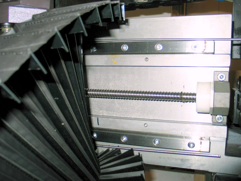

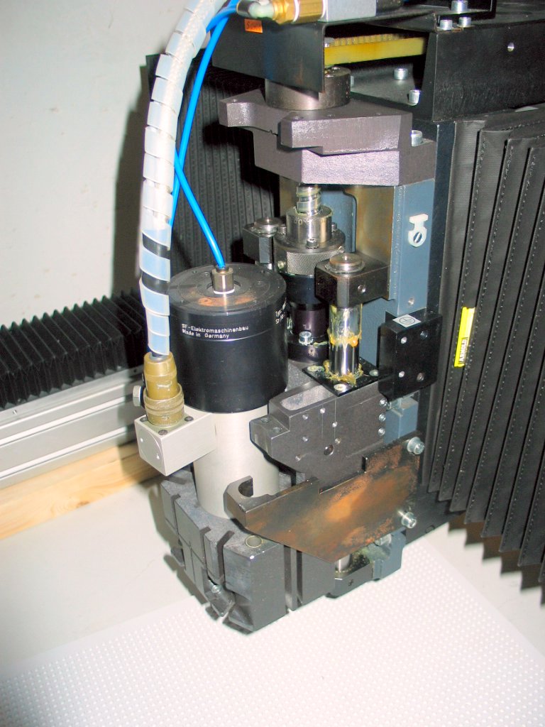

verkaufe meine cnc maschine maschine ist hohwertig führungen Star HF Spindel Alfred Jäger mit pneumatischen werkzeugwechsel + spindelkühlkörper und absaugung 6A schrittmotoren Steuerung mit 3 endstufen 6A 4000 step auflösung( auflösung und stromstärke über dip schalter) danfos FU VLT 2800 industrischrank sehr stabil mit steckdosenleiste energieketen igus motorkabel igus geschirmt ferfahrebswege ca. 800x470x120 mm spindelsteigung 4mm vaqumtisch und staubsauger u.s.w maschine ist in stuttgart 70193 und kann besichtigt werden ich verkaufe weil ich startkapital für wohnungskauf brauche nur an selbstabholer preis 6000 euro VHB für weitere infos 0172-7161797 anrufen Schnellfrequenz Spindel Alfred Jäger KA1-03/50 spannzangen bis 6 mm derzeit 3 mm Drehzahl bis 50000 Abgabeleistung an der welle 0,3 kW Frequenz max. 833 Hz Strom max. 4A Spannung max 46 V Beschleunigung 10000 U/sec Drehzahlüberwachung mittels Feldplatte Temperaturüberwachung mittels PTC Gewicht 3 kg Pneumatische Werkzeugwechsell (6 bar) Sperrluft (1 bar) Werkzeugwechselhalter auch vorhanden
#292375
bitte öffne anhang auch es sind maschinenbilder
#292376
und noch 1 bild
#292377
noch 1 anhang
#292378
6000 für diese Machine? Da bekommst du für 2000 eine gleichwertige, aber neu. Für mich sieht das Ding sowieso nach Eigenbau aus.
#292379
Hallo Nobody du zeigst mit deine bemerkung das du von hobby cnc maschinen keine leiseste ahnung hast meine maschine wurde in industrie produktion eingesetzt natürlich nicht in 100 % ausführung wie die da steht was eigenbau angeht das betrift steuerung und motorkabel die HF Spindel auf meine maschine ist von Alfred Jäger http://www.alfredjaeger.de/ du kanst gerne bei der Firma nach so eine HF Spindel nachfragen die gleiche eigenschaften hat, aber wundere dich bitte nicht wenn du erfährst das so eine Spindel weit mehr als 6000 euro kostet. alle anderen die in industrie beschäftigt sind oder sich mit hobby cnc fräsen auskennen würden wiesen worüber ich rede
#292380
@mivii: Nette Maschine hast Du Dir da zusammen gebaut. Geht die HF-Spindel evtl. auch einzeln weg, und wenn ja, was willst Du dafür haben? @Nobody: > 6000 für diese Machine? Da bekommst du für 2000 eine > gleichwertige, aber neu. Har, har, har! Kleinen Witz gerissen, wie? Oder meinst Du das tatsächlich ernst? Dann hast Du in der Tat soviel Ahnung von CNC-Maschinen wie ein Nilpferd vom Auto fahren...
