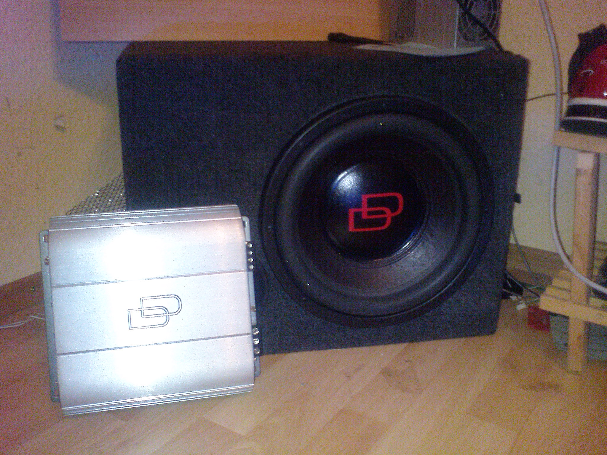

Hallo!
Ich bin momentan dabei ne 12V Auto Endstufe mit einem PC Netzteil zu
betreiben. Stoße dabei allerdings auf ein Problem:
Habe ein ATX Netzteil und die beiden 12V Stränge zusammengeschaltet.
Dann soll man laut Doku auf 300 Watt kommen. Das grüne Kabel, zum
Einschalten des Netzgerätes, habe ich auf Masse gelegt. Habe an der
Endstufe auch noch nichts an Radio oder Lautsprecher angeschlossen.
Also sollte der gelieferte Strom aus dem Netzteil ja eigentlich noch
ausreichen.
Das Netzteil geht auch an und liefert die 12 V. Wenn ich  allerdings
die Endstufe anschließe und das Steuerungskabel auf 12V lege, dann
sollte die Endstufe ja eigentlich angehen. Das tut sie auch kurz und
dann bricht die Spannung auf ungefähr 1 Volt zusammen.
Jetzt habe ich in einem Hifi-Forum gelesen, dass man bei
Schaltnetzteilen eventuell den 5V Pfad des Netzteils etwas belasten
muss, damit es nicht wieder selbst abschaltet. Wollte mal fragen was da
dran ist und ob meine Beobachtung daran liegen kann, oder ob die
Endstufe im "Leerlauf" das Netzteil schon so stark belastet, dass es
in die Knie geht?
Hoffe mir kann da jemand weiterhelfen.
MFG Dude

Hallo!
Erstmal danke für die rege Beteiligung.
Also mal der Reihe nach:
Die 300 Watt sind absolut sicher auf die beiden gekoppelten 12 V
Stränge bezogen. Das steht direkt so auf dem Netzgerät.
Ich bin ebenfalls der Meinung, dass es schwierig wird die Endstufe mit
dem PC-Netzteil zu betreiben (mit Musik). Halte die Idee auch für nicht
so sinnvoll. Allerdings bin ich auch der Meinung, dass es reichen muss,
um die Endstufe ohne Musik zu betreiben. Das ganze ist nur ein Test von
mir für einen Bekannten.
Die Idee nebenbei ein Laufwerk zu betreiben ist ein guter Einfall.
Werde ich auf jedenfall ausprobieren.
Kennt sich denn jemand generell mimt Schaltnetzteilen aus und kann das
bestätigen, dass man immer etwas Last dranhängen haben muss oder ist
das Schwachsinn?
MFG Dude

Wenn man nur eine Schiene des PC-Netzteils belastet, dann wird die
Spannung stark einbrechen, da die Regelung für 5V und 12V gekoppelt
ist.
D.h. wenn Du den maximalen Strom aus der 12V-Schiene ziehst, ohne 5V zu
belasten, dann kommen statt 12V eben nur 1V raus.
Wenn Du 12V bei maximalem Strom haben willst, dann mußt Du auch die
5V-Schiene maximal belasten. Mit einem Laufwerkchen wird das nicht
gehen. Eher mit einem Sack voll H4-Glühbirnen.
Alternative: die Regelung für die 5V-Schiene abklemmen.

Überhaupt habe ich hier viel Mist gelesen, man muss die 5V-Schiene nicht
voll auslasten, damit die Regelung sauber arbeitet. Ein 20W
Halogen-Leuchtmittel reicht vollkommen aus.
Nur weil das Netzteil nicht sofort will, muss man nicht gleich auf die
Idee kommen, die Regelung rauszuschmeissen und den offensichtlich
unerfahrenen Fragensteller in die Nähe der Netz-Elkos locken!

hi alle zusammen ich betreibe im moment mit einem pc netzteil meinen DD
3512e mit 1200watt rms ;-). mit der endstufe DD A1 die gebrückt 450 watt
rms hat. nun muss ich eins sagen es funktioneirt wenn man es richtig
macht ;-). stehe gerne für fragen zur verfügung:-) per icq: 429289620
PS: der drückt richitg eine vollkommene hifi anlage bis auf Das Pc
netzteil :D
LG WooferFreak
