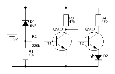

Hallo liebe Forumsmitglieder!
Ich habe ein "Problem" bzw eine kleine Bitte.
Habe meinem E-Scooter einen Akkupack mit 18650er Lithiumzellen
spendiert, leider hat der Scooter weder Spannungsüberwachung noch
Tiefentladeschutz.
Auf der Suche im Internet bin ich auf den angehängten Schaltplan
gestoßen und würde diese Schaltung als einfachen, optischen
Batteriewarner verwenden.
Leider habe ich zu wenig Elektronikwissen um diese Schaltung, die für 9V
ausgelegt ist, für meine Bedürfnisse anzupassen.
Die LED D2 sollte zu leuchten beginnen wenn die Akkuspannung undter 30V
fällt. Max Akkuspannung ist 42V (Ladeschluss).
Reicht es in diesem Fall einfach die Z-Diode gegen eine mit 30V
auszutauschen oder muss ich auch die Transistoren und Widerstände gegen
andere auswechseln, und vorallem gegen welche? :(
Ich wäre euch echt dankbar.
Grüße DaMonti
Die Transistoren sind nur bis max. 30V verwendbar, also austauschen.
z.B. gegen den BC546.
Den Widerstand für die LED (R4) auch austauschen, sonst fließen da mehr
als 50mA durch die LED und einen nehmen, der etwas mehr als die üblichen
250mW aushält.
Ob du damit aber deine Akkus wirksam schützen kannst, bezweifle ich.
Schließlich sind da 10 Stück in Reihe und wenn eine etwas schwächlicher
ist, dann ist sie tiefentladen und kaputt, bevor deine LED leuchtet.

Danke für die schnelle Antwort!
Leider is es so dass ich vom berechnen von Widerständen ect. keine
Ahnung habe :( aber löten geht :D
OK, also
Transistoren gegen BC546 wechseln.
Die Z-Diode gegen eine mit 30V/1,3W (reicht die?)tauschen.
Gegen welchen Widerstand muss ich R4 ersetzen?
Die andren Widerstände können gleich bleiben?
Das ich damit keinen 100%igen Schutz gegen Tiefentladung bewirken kann
ist mir klar aber zumindest kann ich den Gesamtpack so ungefähr im Auge
behalten.
Natürlich werde ich nach ein paar Lade/Entladezyklen die Zellen einzeln
durchmessen und evt ausgleichen.
Sollte eine Zelle schwächlich sein gehört diese ja eh ausgetauscht.
Grüße Damonti
von Martin K. (Gast)
Mache die Widerstände etwa proportional soviel größer, wie die Spannung
größer ist. Dann bleiben die Ströme gleich.

von HildeK (Gast)
> größer ist.
Nicht unbedingt. Den Basiswiderstand R2 würde ich so lassen. R1 kann
irgendwas um 20k bekommen, zu viel macht die Kennlinie noch flacher und
zu wenig nuckelt an den Akkus. R3 kann man lassen oder auf max. 100k
erhöhen. Nur R4 muss man an den LED-Strom anpassen. Bisher waren das (je
nach LED) rund 10...15mA, jetzt sollte er für den gleichen Strom so 2.2k
bis 2.7k / 0.5W werden.
Ja. Es gibt auch noch andere, die ein UCE von >>40V haben.
Oder auch 33V. Das Problem ist, das die Kennlinie bei den großen Werten
nicht so besonders steil ist. Eine 400mW-Diode reicht aus. Es fließt
doch nur rund 1mA, damit muss sie nur etwa 30...40mW verheizen.
