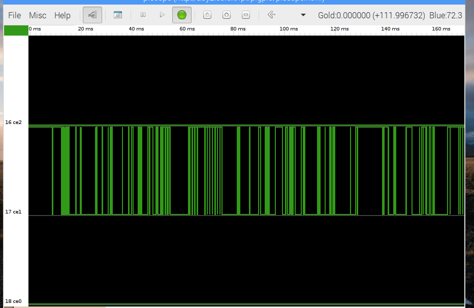

Was der Empfänger da ausspuckt, ist das maximal verstärkte Rauschen der
Welt, wenn kein vernünftiges Funksignal vorhanden ist und der Empfänger
seine Empfindlichkeit hochgeregelt hat.

#4773666
Ich nutze einen RPi und das Funkmodul, um eine Fernbedienung auszulesen
(Garagentor). Leider gelingt mir das nicht, weil ich das hier
beschriebene Rauschen sehr dominant empfange und ein Drücken auf die
Fernbedienung überhaupt nichts erkennbares erzeugt. Das Bild oben zeigt
den "typischen" Empfang, ohne dass irgendwas gesendet wird.
Wie kann ich das Funkmodul "anlernen"? Ich habe praktisch keine internen
Unterlagen für die Fernbedienung.
