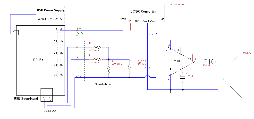

Hallo Zusammen,
ich versuche eine Audioandwendung mit einem Raspberry Pi zu realisieren.
Das Audio Signal geht dabei über die USB Soundkarte vom RPi auf einen
lm386-3 Verstärker und anschließend in den Lautsprecher. Da ich nur eine
Spannungsquelle verwenden will, speist der Raspberry PI über seine GPIOs
(5V) die IC-Schaltung.
Insofern ich das richtig verstehe, bildet sich so aber eine
Masseschleife, die die Ursache für störende „CPU-Arbeitsgeräusche“  im
Lautsprecher ist (siehe
Beitrag "Störungen im Verstärker am Raspberry Pi"). Diesem Problem
konnte ich durch den Einbau des 5V/5V DC/DC Converters von Danube
CRS-0505M erfolgreich begegnen (Stichwort Galvanische Trennung).
Doch nun habe ich einen Nachteil: Sobald ich das Verstärkerpotentiometer
auf die niedrigste Lautstärke einstelle, bekomme ein sehr starkes
Rauschen auf den Speaker. Dieses Rauschen ist merklich lauter als die
kleinstmögliche Musiklautstärke. Ansonsten ist der Sound voll in
Ordnung. Da dieses Phänomen ohne den Wandler nicht auftaucht, nehme ich
an, dass dieser die Ursache dafür ist.
Meine Frage ist daher: Wie begegne ich diesem Problem?
Über die Suche habe ich meinen Fall bislang noch nicht gefunden oder
falls doch, ihn nicht erkannt. In ähnlichen Anwendungen wird am Ausgang
des Wandlers oft ein PI-Filter vorgeschlagen. Ist das die Lösung? Gäbe
es hierbei eine Grenzfrequenz mit der man nichts falsch macht? Und
welche Rolle spielt der Lastwiderstand für die Berechnung der LC
Glieder?
Zum Thema Abschirmen: In dieser Richtung habe ich bislang noch keine
wesentlichen Schritte unternommen, da sonst der Sound nicht schlecht war
und ohne Wandler auch kein Rauschen bei niedrigster Lautstärke zu hören
ist. Versuchsweise habe ich den DC/DC Wandler umgesetzt um einigen
Abstand zum Verstärker zu bringen – doch hat dies das Rauschen nicht
beeindruckt. Deswegen sehe ich dort gerade auch nicht meine Baustelle.
Ich weiß weiterhin, dass ich Widerstände in Reihe zum Lautsprecher
setzen kann. Das verringert das Rauschen, setzt aber auch die
Gesamtlautstärke hinunter. Ein Elko mit zB. 33uF parallel zum
Lautsprecher schwächt das Rauschen ebenfalls gut ab, aber nur auf Kosten
der Klangqualität. Beides zusammen führt zu einem zwar besseren, aber
immer noch bescheidenem Ergebnis. Dieser Weg eignet sich meines
Erachtens nur zur Feinabstimmung.
Da ich alles andere als ein Elektronik-Ass bin, freue ich mich sehr über
jeden Verbesserungsvorschlag.
Danke,
Steffen

Deine galvanische Trennung ist sinnlos. Versorgungsspannung und
Eingangssignal des Verstärkers haben keinen gemeinsamen Bezugspunkt. Ein
merkwürdiges Verhalten ist dort schon vorprogrammiert. Schließe die
Masse des DC/DCs an die Masse des Ausgangs mit an. Wobei man sich den
DC/DC dann auch sparen kann.
Auch fehlt das RC-Glied am Ausgang des Verstärkers, wie er überall im
Datenblatt gezeigt wird.
#4524731
Lass den DC/DC Wandler weg. Der LM386 funktioniert auch mit 5V.
Die "Stereo to Mono" Beschaltung ist überflüssig.
Nimm einfach nur den linken Kanal.
Dort ist üblicherweise das Mono-Signal komplett vorhanden (so machen es
auch Mono-Radios).
Setze zwischen das Potentiometer und den Eingang vom LM386 einen 1-4.7uF
Kondensator zur Entkoppelung.
Am Ausgang des LM386 siehst du im Datenblatt immer eine 0.05uF/10R
Kombination, die fehlt bei dir.
> auch Mono-Radios).
Du irrst gleich doppelt. Links ist Links und nicht Links + Rechts.
Wäre dann ja kein Stereo.
Mono-Radios machen das erst recht nicht, die demodulieren den
Stereosignalanteil garnicht erst.
Gesndet wird Mono (R+L) und das Differenzsignal auf einem 38kHz
Hilfsträger, also R-L.
Für Stereo wird dann (R+L) + (R-L) = 2R und (R+L) + (R-L) = 2L erzeugt.
Die Problematik mit Störungen ist eine nervige kann ich bestätigen.
Ein RasPi ist dafür nicht gerade optimiert.
Evtl. GND des Verstärkers NUR vom USB-Audio-GND holen und ein Tiefpass
in die 5V-Leitung (ohne Wandler).
Sonst kommen noch Übertrager auf der Audioeingangsseite in Frage.
Gruß aus Berlin
Michael
Ah ja, sorry, du hast vollkommen Recht.
Einen Subwoofer kann man an nur einen Kanal anschließen, da die tiefen
Freuqenzen üblicherweise Mono abgemischt sind, das hat aber mit dieser
Anwendung hier nichts zu tun.
In diesem Fall würde ich dann aber trotzdem diesen zusätzlichen 475 Ohm
Lastwiderstand nach GND weglassen, und falls eine Reduzierung des Pegels
beabsichtigt ist lieber die beiden Serienwiderstände auf 10K setzen, um
den Audioausgang weniger zu belasten.
