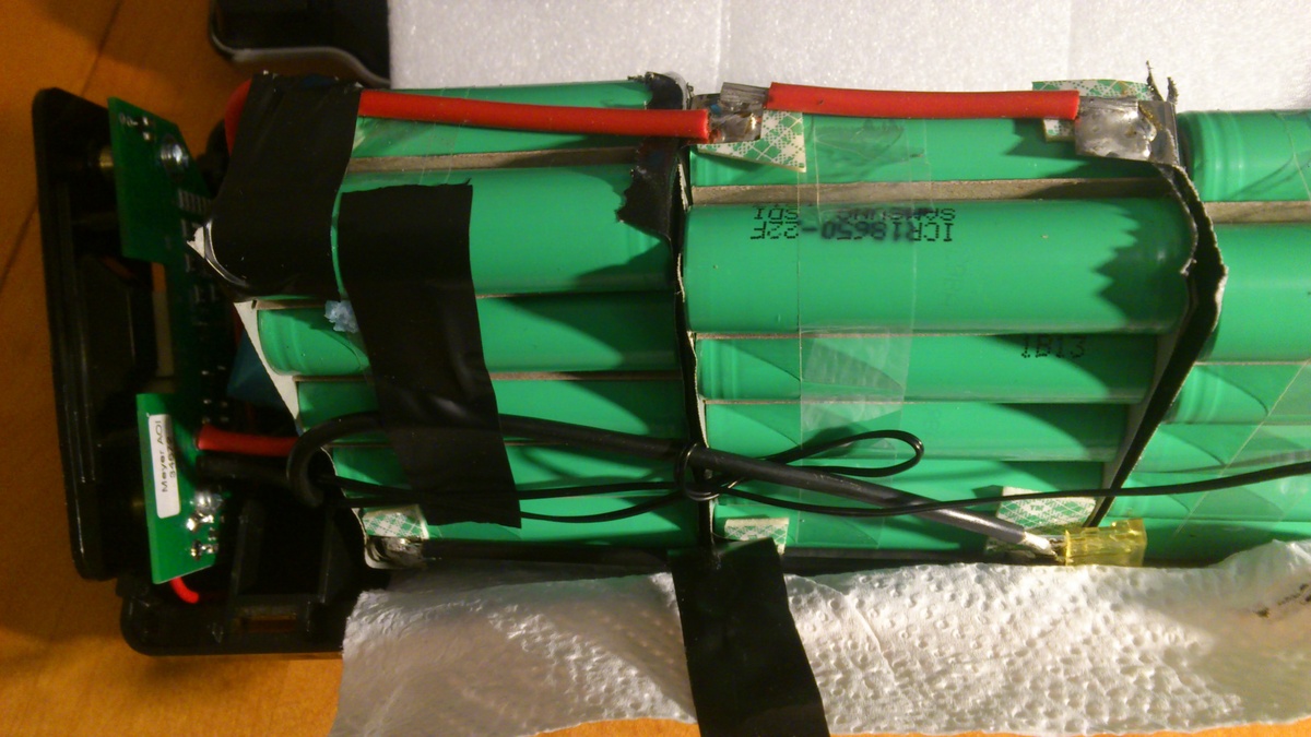

Liebe Alle,
hat jemand eine gute Idee, wie ich so einen Fahrradakku reparieren kann?
Das Teil ist schon ein paar Jahre alt (2010), wurde aber kaum benutzt
(nein es ist nicht meins :-). Innen drin sind 30 Zellen Samsung
IRC18650-22F, davon je 10 in Reihe und die 3 Pakete dann parallel
(10S3P).
An Steuer-Elektronik kam mir ein Board mit einem PIC drauf entgegen und
zwei Temperatursensoren, die zwischen den Zellen steckten (etwas lieblos
bei 3 Packs). Wie ich gelesen habe, haben die Zellen keine
Schutzbeschaltung?! Balanceranschlüsse gab es keine, nur eine 20A
KFZ-Sicherung "über alles".
Die Zellen sind alle entladen, jede hat fast exakt die gleiche Spannung
von 2,85V. Damit sind sie ja nicht tiefentladen, oder?
Die Elektronik scheint defekt: Zum Fahrrad gehen nur 2 Kontakte (Plus
und Minus), und bei ausreichender Ladung der Zellen sollte die
Elektronik die Spannung der Zellen einfach durchreichen (rate ich mal).
Aber auch als ich mal testweise 40V angeschlossen habe (also so wie es
volle Zellen machen würden) kam keine Spannung an den Außenkontakten an.
Die Webseite, die auf der Batterie angegeben ist, scheint den Wettbewerb
für die schlechteste Webseite der Welt mit Abstand gewinnen zu wollen
(http://www.pss-battery.de) - da gibt es keine Hilfe außer eine
Telefonnummer nachmittags - aber wie ma liest ist der Geschäftsführer
wohl eher Mathe-Lehrer.. naja sei's drum.
Die Frage ist - wie repariere ichdas am besten? Meint Ihr, die Zellen
kann ich noch verwenden? Ich würde ja lieber Zellen mit eingebautem
Selbstschutz verwenden.. Oder gibt es eine gute alternative Steuerung /
Schutzschaltung fertig?
Im Prinzip wäre es das einfachste, einen neuen Akku zu kaufen, aber der
wird an die alte Halterung nicht passen (dieses Modell hab ich nirgends
gefunden) - heißt also Fahrrad umbauen und Zellen nochmal kaufen, obwohl
die alten evtl noch ok sind?

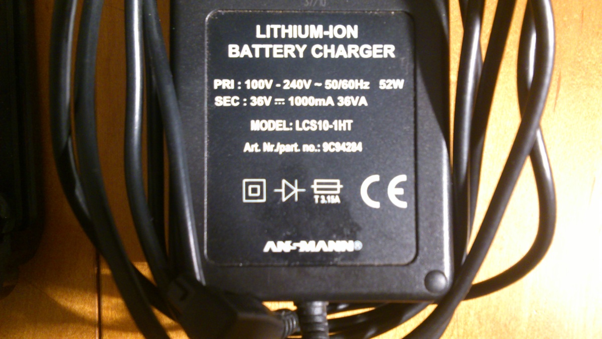

was meint Ihr? Als Ladegerät war ein "fertiges" dabei, das scheint i.O.
PS: Sorry, der Link zur Seite hat nicht gestimmt - jetzt schon.

Kaputt sind die Akku bei 2,85V nicht.
Man könnte die Zellen mit einem Balancer wiederaufladen und in dem altem
Gehäuse lassen. Tiefentladeschutz während der Fahrt muss aber
gewährleistet sein. Das macht bislang auch der Pic. Vielleicht kann der
resetet werden?
Einen Balancer muss die Ladeelektronik integriert haben. Das können auch
einfache Transistoren sein.
Ansonsten die hier übliche Warnung. In einem solchen Akku fliessen bei
Kurzschluss sehr hohe Ströme und es besteht Brandgefahr. Man sollte beim
Laden, Entladen und Hantieren mit dem Akku wissen was man tut. Sonst
halt lieber neu kaufen und die Alte verchecken.

von Sascha (Gast)
Seit wann muss denn jede Einzelzelle ne Schutzschaltung haben.
Solange die überwacht werden, darf der Hersteller die auch paketweise
von den Außenkontakten abtrennen. Oder den ganzen Akku lahmlegen sobald
irgendeine Zelle aus dem Toleranzbereich raus ist.
Geh mal an nen 10er String mit nem Ladegerät ran und lade den auf, aus
Vorsichtgründen vllt. mit Strombegrenzung (Widerstand zur Not).
Sobald alle 10er Strings 3,5V LL Spannung haben, kannst du mal gucken ob
der PIC die Außenkontakte wieder anklemmt.
von Sascha (Gast)
Achso und beim Aufladen ab und zu mim Multimeter mal gucken wie der
Ladestrom ist und welche Spannung die Einzelzellen haben.
Da wird mindestens eine irgendwie ausm Ruder laufen.

von Rainer U. (r-u)
Wie gesagt - ich hatte ja schon mal 40V "innen" angeklemmt (da, wo die
Akkupacks angeschlossen waren) - aber die Außenklemmen blieben tot.
Die Frage ist, wie dieser "Hersteller" das feststellen will, nur mit 2
Thermometern und 2 Kontakten (0V, 36V) zur Steuerung..

von Rainer U. (r-u)
Sascha schrieb:
> Das ist in der Tat eine gute Frage. Sind die Zellen in jedem String
> nochmal parallel verbunden, oder die 10er nur an ihren Enden?
letzteres. Im Foto oben kannst Du es sehen. nach Trennen der je 2
Lötpunkte hatte ich 3 einzelne 10er Packs in der Hand. Aber es wird so
verkauft..
von Sebastian S. (amateur)
Möglicherweise ist das Teil gar nicht kaputt.
Habe Anfang vorigen Jahres einen E-Bootsmotor in der Mache gehabt.
Fehlerbeschreibung geht nicht mehr!
Habe das Teil geöffnet, war auch ein vielfach Paket aus Einzelakkus.
Habe die Akkus mit einem normalen Netzteil geladen. War wohl zu tief
entladen.
Später hat die Ladeelektronik das Teil erkannt und seit dem gibt’s keine
Probleme.
Mir scheint dass die Ladeelektronik, unter einer gewissen Spannung,
nichts macht. Geht wohl davon aus, dass niemand zum Laden da ist.

von Rainer U. (r-u)
Bei genauerem Hinsehen sehen diese Ebay-Teile ziemlich geeignet aus,
oder? Wenn ich 3 Stück davon verbaue und noch 3 geeignete PTCs finde,
sollte ich um Klassen besser geschützt sein als mit dem Originalaufbau
oben - oder
Hab ich was übersehen?
