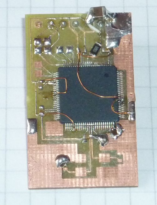

Ich habe mir eine kleine Platine zusammengeschustert, auf der neben dem
PIC nur der Quarz und Kondensatoren am Quarz und der Vorsorgung sitzen,
wobei der Quarz nicht bestückt ist (bei einem vorherigen Versuch schon).
Dabei habe ich folgende Verbindung:
1 (MCLR): Pin 13 (MCLP)
2 (VDD): Pin 2 (VDD), 16 (VDD), 30 (AVDD), 37 (SVDD), 46 (VDD), 62 (VDD)
3 (VSS): Pin 15 (VSS), 32 (AVSS), 32 (SVSS), 45 (VSS), 65 (VSS), 75
(VSS)
4 (PGD): Pin 25 (PGED1)
5 (PGC): Pin 24 (PGEC1)
6 (PGM): N/C
Die Verbindung geschieht über eine Stiftleiste direkt von der Platine
zum PICkit, also keine lange Leitung.
Die Versorgung geschieht über den PICkit, dafür habe ich unter den
erweiterten Einstellungen 3,25 V eingestellt und die sind nach Messung
des PICkit auch in Ordnung.

von Thomas E. (picalic)

von Poster (Gast)
Schau dir nochmal deine Platiene genau an, da ist einmal ein Riesen
Zinnklecks drauf. Darf das?
Außerdem scheint der PIC etwas versetzt aufgelötet zu sein.

von Terence S. (takeshi)
> ein Riesen Zinnklecks drauf. Darf das?
Das ist in Ordnung, das ist nur eine Massefläche.
Stimmt, der PIC ist ganz leicht verrutscht, ist aber noch im grünen
Bereich. Daran liegt es leider auch nicht.

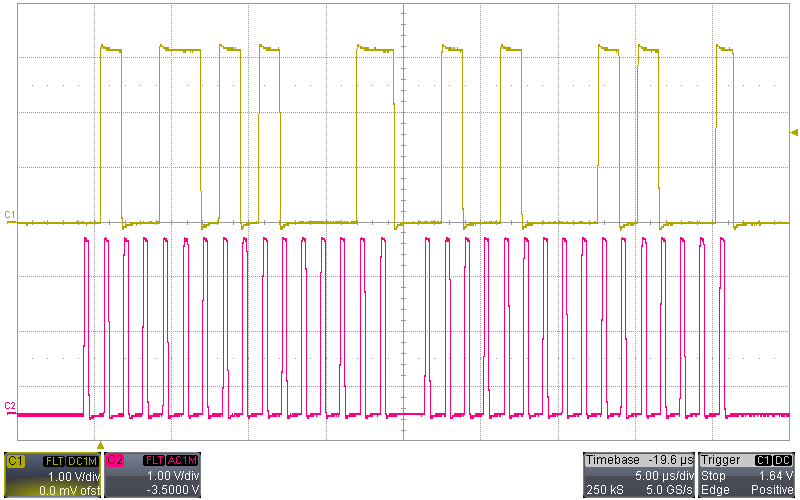

Ich hab natürlich keine genaue Vorstellung davon, was der PICkit genau
machen soll, aber mit einem Oszi gemessen (siehe Screenshot) sieht das
schon ganz sinnvoll aus.

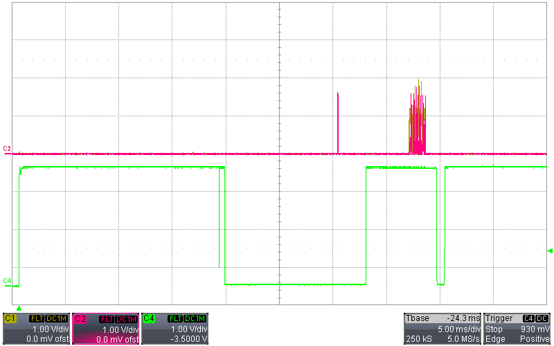

Habe mir die PDF "Flash Programming Specifications" zum PIC24FJxxxGC0
noch mal angesehen, genauer Punkt 3.3 "Entering ICSP Mode" (Seite 21).
Da wird nämlich gezeigt, wie das MCLR-Signal auszusehen hat und das
sieht mir sehr verdächtig aus. Der Pin muss laut PDF erst High sein,
dann auf Low gehen und bleiben, während die Daten gesendet werden.
Danach geht er wieder auf High. Bei mir geht er vorher und nachher auf
High, während des Clocks ist er aber High. So kann das natürlich nicht
funktionieren, nur frage ich mich, wie der PICkit bitte darauf kommt das
so zu machen. Ich guck aber sicherheitshalber noch mal nach, ob das
Signal nicht vom Oszi invertiert wurde. Wenn nicht, hau ich da mal einen
Schmitt-Trigger vor (Verzweiflungstat :D), auch wenn das nicht die
Lösung des Problems sein kann.
Komisch ist aber, unter 3.12 "Exiting ICSP Mode" (Seite 31) zeigt das
Bild, dass MCLR während der Clock läuft auf High ist und zum Beenden auf
Low gezogen wird, also genau das Gegenteil von dem vorher. Verstehe ich
da was falsch?
Hat sich zufällig schon mal jemand das den Verlauf von MCLR angesehen
und kann mir sagen, wie das da ablaufen muss?

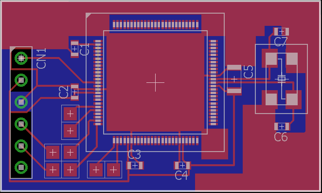

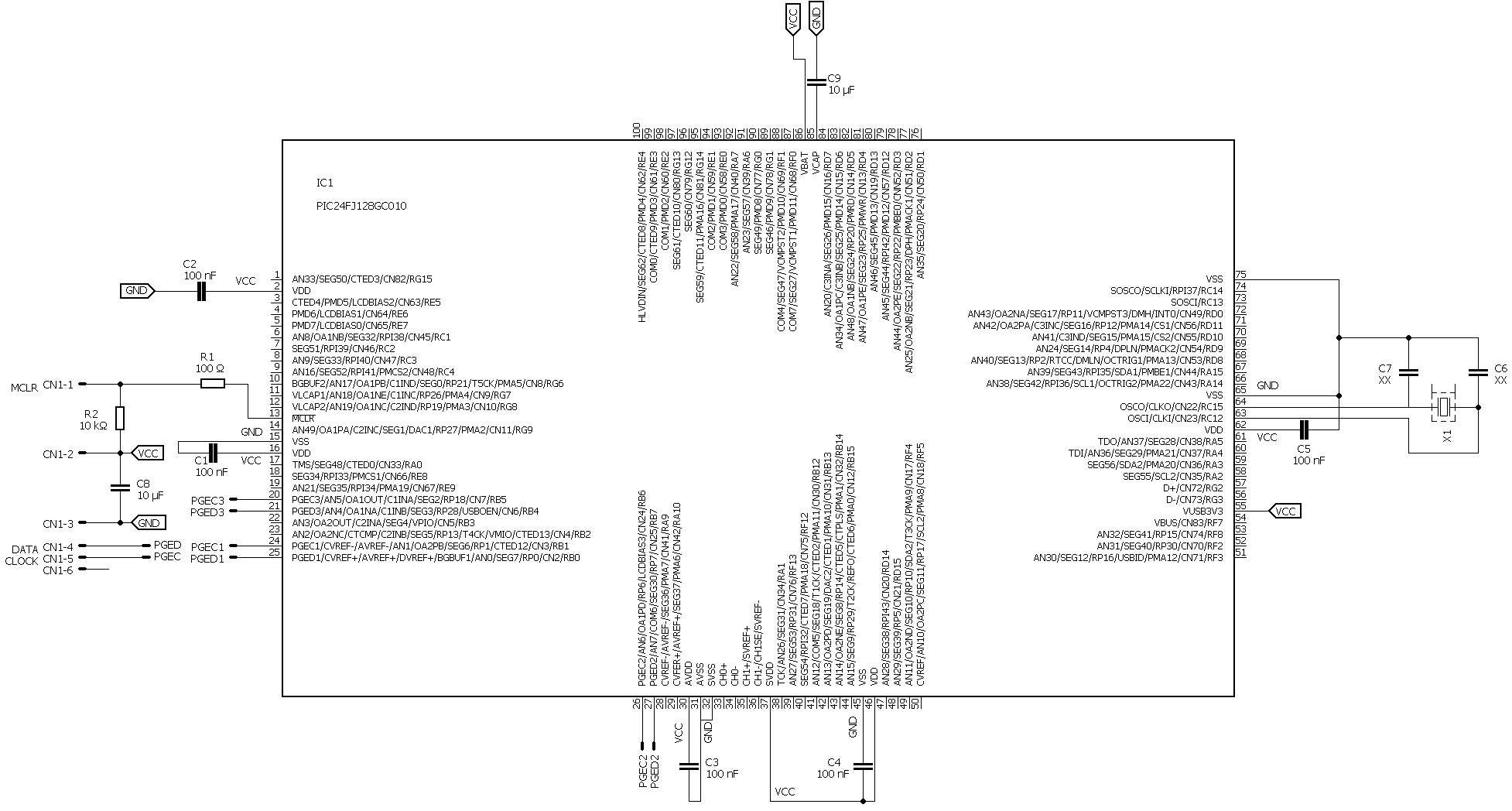

Noch eine andere Idee, vielleicht liegt das Problem in der Schaltung
ansich oder im Layout!? Du kannst ja beides mal hier posten.

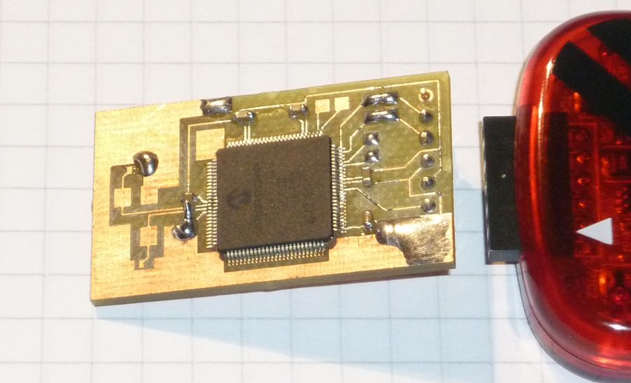

Das hätte ich vielleicht mal viel eher machen sollen ...
Ich hab die Platine ja etwas umgestrickt, der Schaltplan ist jetzt auf
dem Stand der umgestrickten Platine. Beim Umändern ist mir aufgefallen,
dass ich PGEC und PGED vertauscht habe! Hab die einfach gerade
durchgereicht, dabei sind die an der Buchse in Bezug auf den Controller
"gekreuzt". Also vorher konnte es gar nicht funktionieren. Funktioniert
aber trotzdem weiterhin nicht, argh!
Der Schaltplan ist also aktuell, das Layout ist noch der alte Stand. Auf
dem Foto kann man das leider nicht alles so genau erkennen. Bevor es
Nachfragen gibt:
- Oben der Kondensator in 1210 macht keinen Kurzschluss zum Pin 1 der
Stiftleiste.
- Unter dem 100 Ω vor MCLR habe ich die Leiterbahn durchtrennt.
- Der Kondensator ganz unten macht keinen Kurzschluss. Da sind nur Pads
für 1206, der Kondensator ist 0603 und daher hängt der etwas in der
Luft.
- Ja, auf der linken Seite am PIC oben ist ein Kurzschluss zwischen zwei
Pins. Das ist SVSS, habe ich dort mit dem benachbarten AVSS verbunden.
Also nicht, dass ich was gegen Rückfragen hätte, nur einige Dinge kann
man ja schon im Voraus klären ;)
Edit: Habe übrigens noch irgendwo einen Fall gefunden, bei dem es so
ähnöich war. Microchip empfiehlt da drei Widerstände im PICkit
auszutauschen (100 Ω zu 0 Ω), da die den Strom an MCLR, PGEC und PGED
begrenzen und eventuell zu einem zu hohen Spannungsabfall führen können.
Hab geguckt, bei mir sind ab Werk sogar schon 0 Ω drin.
