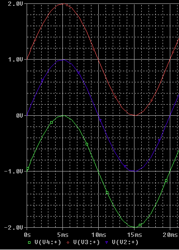

ich habe eine Frage bezüglich eines Hüllkurventests. Ich habe eine Reihe
von Messwerten gegeben(gemessenes Originalsignal), zudem die positive-
und negative Verschiebung zur X- und Y-Achse (einstellbar).
Nun will ich daraus zwei neue Messreihen berechnen.
Im Anhang ein Beispiel, wo aber nur die Vertikale +- Verschiebung
eingestellt ist. Das Signal V3 ist das Original und V4 bzw. V2 die
Unter-und Obergrenze.
Die vertikale Verschiebung kann ich einfach durch einen Offset anpassen,
aber wie kriege ich das für die horizontale Verschiebung hin?
Beispiel:
http://images.batronix.com/products/oscilloscopes/Rigol/DS1000Z/MaskTest.jpg

Die Messwerte werden ja in einem Array liegen.
Eine Verschiebung in x-richtung erreichst du, indem du einen Offset
nicht auf den Messwert addierst, sondern auf den Index im Array.
Beispiel:
verschoben_in_y_richtung[x] = messwert[x] + offset_y;
verschoben_in_x_richtung[x] = messwert[x + offset_x];
