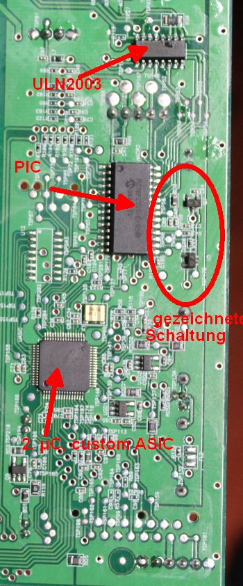

ein Bekannter hat mir sein Siemens Induktionskochfeld gebracht, welches
nur die Fehlermeldung F0 bringt. Die Platine ist nicht ganz analog zu
diesen Thread, aber ähnlich. Zudem kann das verlinkte SM auch verwendet
werden.
Beitrag "Re: Bosch Induktionsherd geht nicht mehr"
Dort steht, dass der Fehler F0, der auch hier angeziegt wird, von einem
Kommunikationsproblem oder der Induktionsspulen kommen kann.
In dem verlinkten Thread ist das Problem, dasss das Netzteil für die 24V
Spg. durch die defekte Diode nicht funktioniert. Diese 24V Spg wird für
die Relais benötigt, welche nach dem Start die Relais kurz zuschalten um
zu überprüfen ob die Spulen der Kochplatte dran hängen.
Bei der Platine die vor mir liegt, ist diese Spannung aber in Ordnung.
Die Relais werden aber trotzdem nur auf der linken Platine zugeschaltet,
die Rechte gibt Fehler F0 (zurecht, da die Relais zur Spulenüberprüfung
nicht angesteuert werden). Angesteuert werden die Relais über ein
ULN2003 der das Signal von einem Pic18F2520-E/S0 bekommt. Den ULN habe
ich getauscht, scheidet also als Verursacher aus.

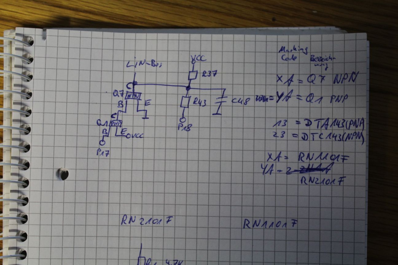

Auf den PIC geht auch der LIN-Bus. Von der Beschaltung zwischen LIN-Bus
und PIC habe ich eine kleinen Schaltplan erstellt (siehe Anhang).
Die Transistoren habe ich mit dem AVR Transistortester getestet und
sollten i.O. sein.
Nun habe ich auch noch extra mein eigenes Kochfeld (auch ein Siemens)
auseinander genommen und zu gucken ob mir das weiter helfen kann. Die
Platinen sind zu 90% Baugleich, aber nicht kompatibel. Die Ansteuerung
des LIN-Bus ist hier aber identisch aufgebaut, auch über den selben PIC.
Darüber konnte ich die Werte der Widerstände abgleichen, die zur
Beschaltung genutzt werden. Sind ok und identisch.
Reset Pin des Pics ist auf high. Kann ich vielleicht überprüfen, ob der
PIC überhaupt noch lebt?
Nun bin ich mit meinem Latein am Ende und weiß nicht weiter. Ein Scope
und USBee AX/Pro clone sind vorhanden.
Habt ihr noch eine Idee oder Ratschlag für mich?
Vielen Dank und viele Grüße
#4526233
Na, dann drücke doch mal den Einschaltknopf an deinem Scope und prüfe,
ob auf dem LIN Bus was los ist...
Und dann ist der PIC ja sicher mit irgendwas verbunden.
Auf dieser Verbindung könnte man auch mal messen, ob Signale vorhanden
sind.
