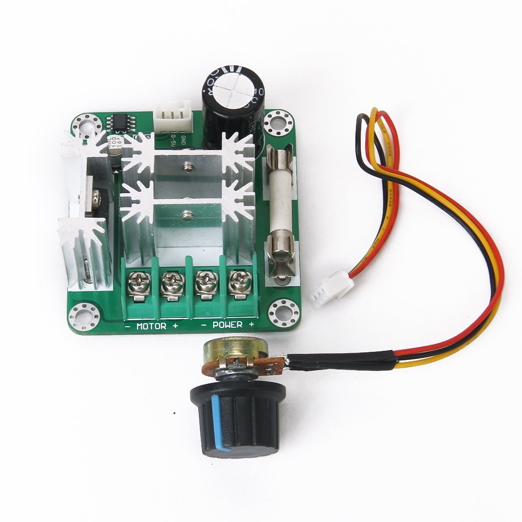

ich habe mir überlegt diesen PWM Regler zu nehmen.
Betriebsspannung: DC 6V-90V DC
Controlled Power: 0.01-1000W Max. 15A
http://www.amazon.de/6V-90V-Breite-Beschleunigen-Steuerpult-Schalter/dp/B00CWSO2IY
Daran dann ein Atmega32u4 (Arduino) zum ersetzen des Potentiometers.
http://forum.arduino.cc/index.php?topic=167100.15 (wurde schon getestet)
Und dazu hole ich mir noch ein Weller Lötkolben WSP80 und lese den
Temperatursensor aus und kann über PWM die Temperatur regeln.
Dazu noch ein 24V 10A Netzteil.
Über USB kann ich dann die Temperatur Setzen.
Sind zusammen ohne den Weller WSP80 ca 40€.
Sollte doch soweit funktionieren oder?

> Also einfach mit Relais?
Oder mit einem Transistor.
> Denkst du die EMV macht die zu lötende Schaltung kaputt?
Nein, aber sie stört vielleicht den Radioempfang. Oder die WLAN
Verbindung.
Bei so hohen Strömen sollte man vorsichtig sein. Da hat man schneller
einen Störsender gebaut, als man will.
