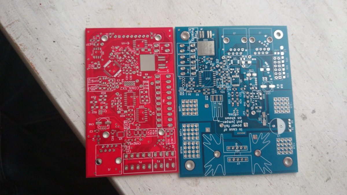

Hallo liebe Mikrocontroller Gemeinde,

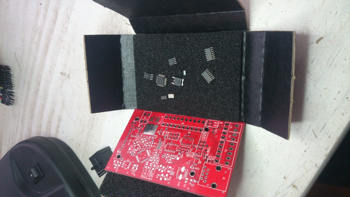

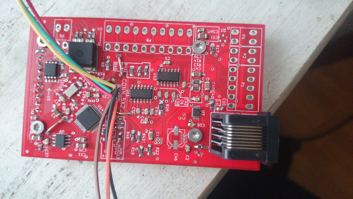

nachdem ich so eben eine von zwei Prototyp Platinen für ein
Wasserstandsanzeiger und Akkuwächter im Wohnmobil fertiggestellt habe,
möchte ich das Projekt hier Präsentieren. Es ist mein erster Versuch
TQFP zu löten. Ich bin aber ganz zufrieden mit dem Ergebnis zumal die
ersten Sachen laufen.
Mehr als nur Akkuwächter und Wasserstandsanzeiger lässt sich mit dem
System eventuell eine Art Hausbus fürs Wohnmobil realisieren, wobei mir
für meinen kleinen T4 eigentlich diese Funktionen reichen.

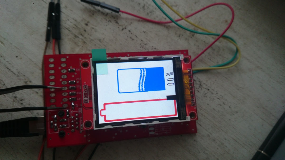

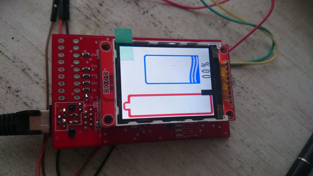

Die erste Platine (Rot), die ich gerade zusammengebaut habe ist der
Mikrocontroller mit Wasserstandssensor Anschlüssen und Display.
Das Display ist über SPI angeschlossen, ebenso ein 128 MBit Flash
Speicher der zum aufzeichnen der Akku Daten gedacht ist. Zudem befindet
sich auf dem Board noch eine DS3231MZ+ I2C RTC für eine eventuelle
Zeitanzeige aber auch damit der MCU möglichst alle zwei Sekunden Daten
vom Akku loggt. Ein SO8 IC War mir lieber als noch eine zweite
Quarzschaltung.
Der Wasserstandsensor ist für einen Spannungsgesteuerten Anzeiger.
Hierfür bereiten 2 LM339D Quad comparatoren das Signal für den STM32
auf. Vorgesehen ist auch ein USB Anschluss, damit man per PC die Daten
des FLASH auslesen kann. Die Kommunikation mit der zweiten Platine
erfolgt über differential I2C mit Hilfe eines PCA9615. Die Platinen
können dann über normale Netzwerkleitung mit RJ45 Steckern verbunden
werden. Neben dem I2C Signal führt die Leitung auch noch +5V und KFZ+
vom Akku.
Leider war einer der Elektronikversand zu langsam, deswegen ist das SWD
interface gerade nicht mit der 1,27 mm Stiftleiste sondern mit Kabeln
verbunden und die ganzen Kabelklemmen fehlen auch noch. Aber so mit
Kabeln funktioniert das Interface trotzdem ganz gut. Die Software läuft.

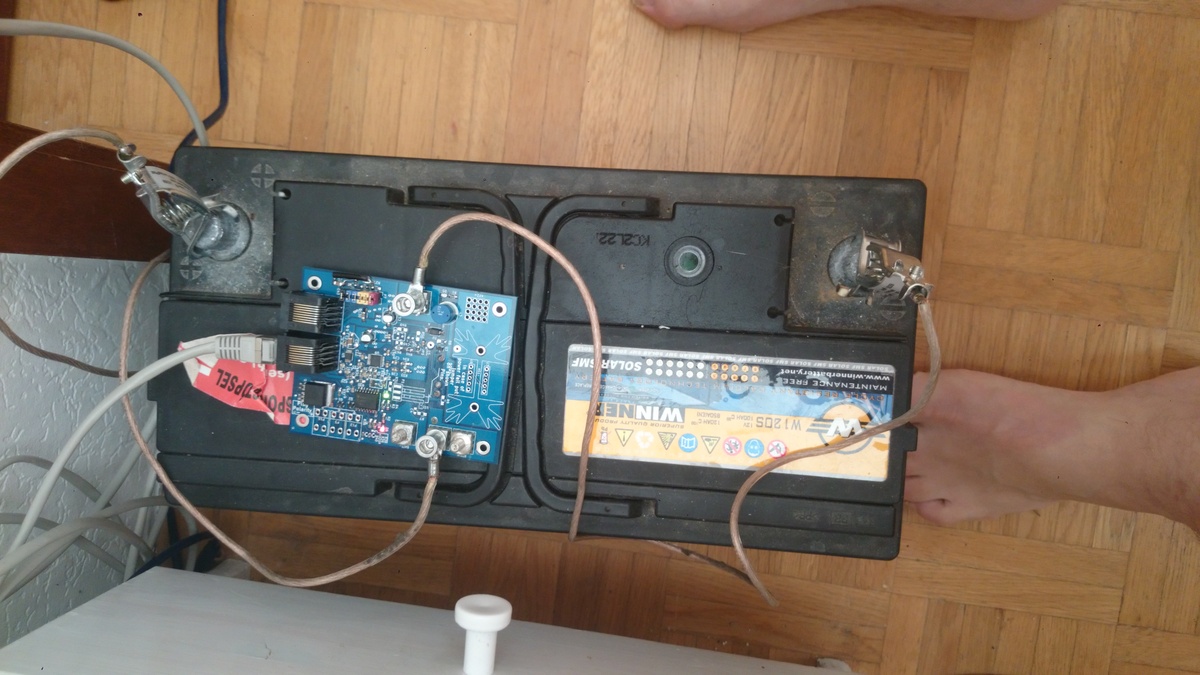

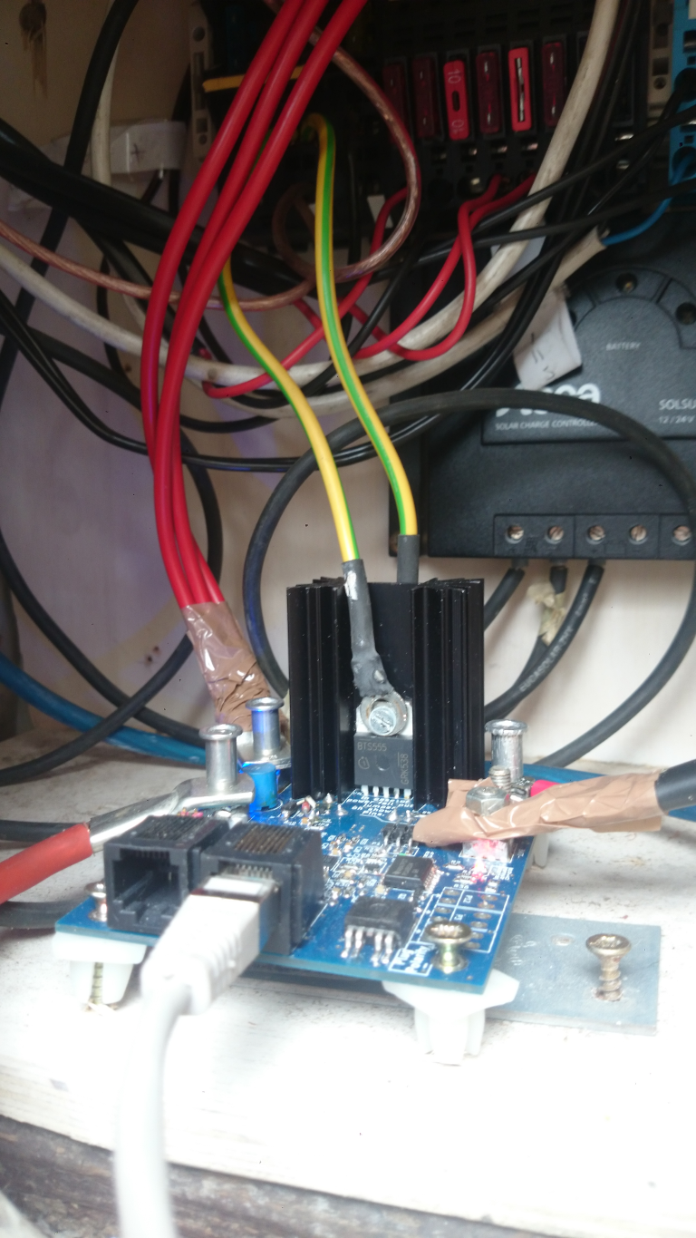

Die zweite, noch nicht zusammen gebaute Platine ist für die Akku
Funktionen zuständig.
Der Akku wird von einem TI BQ34Z100-G1 ständig überwacht (blaue
Platine). Dieser IC ist ein Coloumb Counter und zählt sozusagen welche
Ladung in den Akku rein und raus gehen. Angesprochen ist das ganze über
I2C. Zudem gibt er ein Alarm Signal raus falls der Akku zu leer geht um
den Akku aus zu Schalten. Geschaltet wird der Akku über 2 BTS 555 von
Infineon, Das System ist für einen Strom von ca 55 bis 60 Ampere
ausgelegt, begrenzt durch die Verlustwärme des Shunt Widerstands. Neben
dem BQ34Z100-G1 befindet sich auf der Platine noch ein 8 Bit I2C IO
Expander mit dem der Akku durch einen Mikrocontroller und zusätzlich
noch andere Verbraucher über Mosfets geschaltet werden können.
Sobald ich die zweite Platine gelötet habe werde ich euch wissen lassen
ob es funktioniert. Leider wird das wohl einen Monat dauern, da ich
jetzt erst mal nicht die Zeit dafür habe.
Viele Grüße,
Willem.

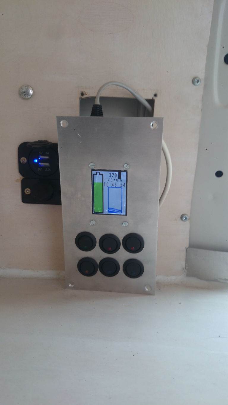

OP #4574296
Kleines Update,
nachdem ich erkennen musste das ich doch noch so zwei drei kleine Fehler
im Design hatte und ich in der I2C Routine einen Fehler hatte so das es
zu "unerklärlichen" verhalten kam, funktioniert die Kommunikation der
Boards jetzt zusammen. (Die Grüne LED (Photo) wird im Sekundentakt an
und ausgeschaltet.... Es läuft....)
Auch die USB Verbindung zum Konfigurieren ist rudimentär implementiert.
Zumindest gibt es eine Verbindung und es versteht die Befehle die ich
über ein Terminal gebe.
Ich habe bis jetzt wenig über den PCA9615 (differential I2C Translator)
gefunden. Falls jemand danach sucht, mir ist folgendes aufgefallen.
A. Pin3 (EN) ist mit internen PullUp verbunden (steht ja auch im
Datasheet) und kann unbeschaltet sein.
Mir wurde das aus dem Diagramm im Datasheet nicht 100% klar weil da so
was stand wie dass der EN Pin nur high gehen darf wenn die Power Sequenz
komplett ist.
B. Der Chip ist der empfindlichste in meiner Schaltung. Habe vier davon
verbraten. Wer den einsetzt sollte dass tun was man generell tun sollte.
Schutzbeschaltung!!!! Einmal ein bisschen mehr als 5 Volt an irgendeinen
der Eingänge und das war es.
C. Die 3 Meter Kabel die im Datasheet angegeben sind beziehen sich
wirklich nur auf den 3,4 MHz I2C Modus. Dort steht ja bei weniger
Geschwindigkeit geht auch längere Leitung. Bei 400 kHz läuft es aktuell
über 10 Meter twisted pair, ein längeres twisted pair habe ich gerade
nicht zum testen. SCL+- so wie SDA+- auf der Platine sind alle
miteinander längenangepasst bis zum Abschlusswiderstand zwischen den
Paaren in der Hoffnung, dass das noch ein paar Meter mehr rauskitzelt.
Als nächstes wäre dann Kalibrieren des BQ34Z100 Akku ICs dran....

OP #4589196
Für den in diesem Projekt benutzten BQ34Z100-G1 wird ein Firmware update
benötigt. Von Haus aus wird er mit Firmware für einen bestimmten typ
LiIonen Akkus geliefert.
Glücklicherweise hat TI ein relativ einfaches Format, das fs Flash
Stream Format, in dem die I2C Kommandos direkt stehen. Man bekommt die
Datei aus BQStudio, dem TI Programm für die Batterie Managment ICs.
Anbei ein kleines linux Terminal Programm, das die fs Datei einliest,
dekodiert und per USB com port an den Mikrocontroller STM32F103 sendet.
Dieser sendet die Daten per I2C weiter an den BQ34Z100-G1.

Kleines Update,
das Projekt läuft soweit, ein erster Test im Feldeinsatz hat sich über
einen kleinen Ausflug am Wochenende stabil erwiesen, allerdings wurde
der Akku nicht so leer das er die verbraucher abgeschaltet hat.
Beim kalibrieren des BQ34Z100-G1 konnte ich diese Funktion allerdings
schon testen. Auf dem Display sind noch einige Debug ausgaben zu sehen
wie der Strom und die Spannung, in der Endversion soll das noch anders
aussehen.
Ich Poste mal die Schaltpläne, erweitert um den LDO für den BQ34Z100-G1
also so das im Falle einer absolut leeren Batterie nur noch der
BQ34Z100-G1 Strom verbraucht.
Falls jemand irgendwelche Unsinnigkeiten in den Schaltplänen entdeckt
kann er mir die gerne schreiben. Wie gesagt, die Schaltung tut das was
sie soll, aber vielleicht fehlt noch die ein oder andere
Schutzbeschaltung oder ähnliches.
Als nächstes plane ich in der tat noch eine kapazitive Tanksonde, da die
resistive Messung mit alter der Sonde immer schlechter funktioniert.
Die Software kann ich die Tage auch noch posten allerdings ist die
momentan noch sehr unaufgeräumt.
