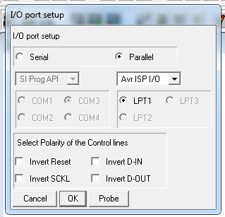

von TBI (Gast)
Ich programmiere auch nur mit LPT, da sowieso vorhanden.
Schaltplan: http://www.qsl.net/ba1fb/avrisp.gif
von TBI (Gast)
und entsprechend ponyprog einstellungen
von Nata S. (nata)
Ok. Das sieht etwas verständlicher aus als das was ich sonst ergoogelt
habe. Und den Strom direkt 5V anschließen? Oder sollte da noch was
zwischen geschaltet werden?
von DAC (Gast)
So wie hier:
https://www.mikrocontroller.net/attachment/267616/avr_SP12.png
Der Controller hat seine eigene +5V-Versorgung.
von Oliver H. (dobson)
Der Controller sollte bereits mit Spannung versorgt sein, da im
Schaltplan von TBI nur ein GND zu erkennen ist. Diese GNDs (der des AVR
und der des LPT) sollten aber in jedem Fall verbunden werden.
