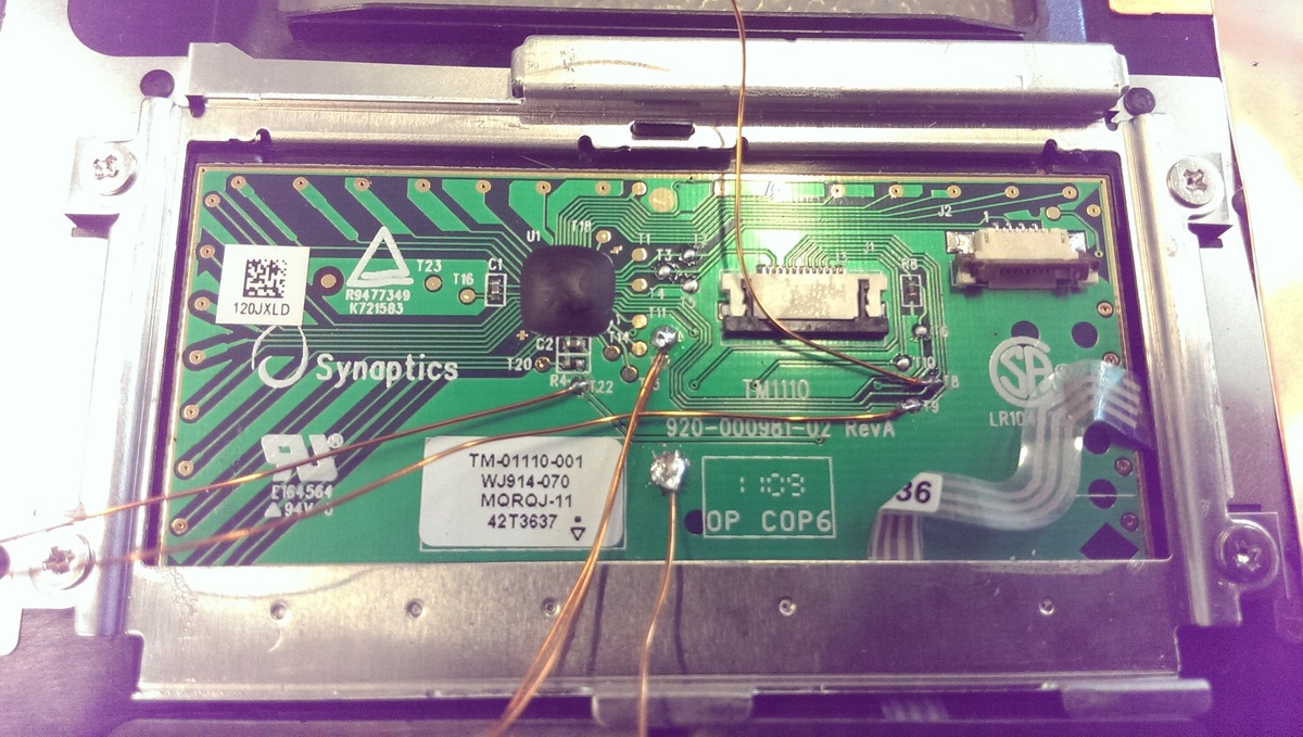

Aus einem Lenovo Thinkpad T500 habe ich ein Touchpad ausgebaut. Dieses
möchte ich in Betrieb nehmen.
Folgende Daten stehen auf der Leiterplatte des Touchpad:
Synaptics TM1110
920-000981-02 RevA
OP COP6
Ein Datenblatt habe ich nicht gefunden.

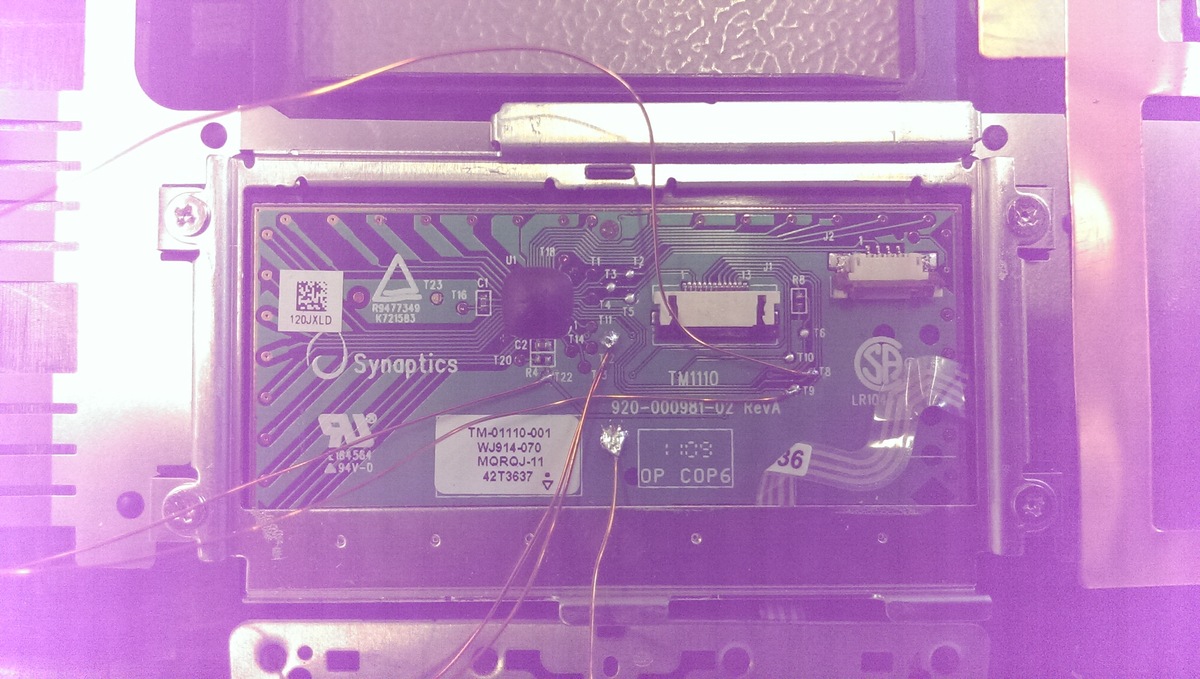

Zwei Maustasten sind auf der Leiterplatte über ein Flachbandkabel
angeschlossen. Über ein 13-Poliges Flachbandkabel ist das Touchpad mit
dem Motherboard verbunden.
Für erste Tests habe ich ein Labornetzgerät mit 5V Spannung
angeschlossen. Masse habe ich mit einem Test-Punkt auf der (GND) Plane
verbunden. VCC ist am Testpunkt T22 angeschlossen (in Serie folgt eine
Induktivität oder Widerstand mit 50 Ohm, danach folgt ein
Abblock-Kondensator). Es fliesst ein Strom von 20mA.

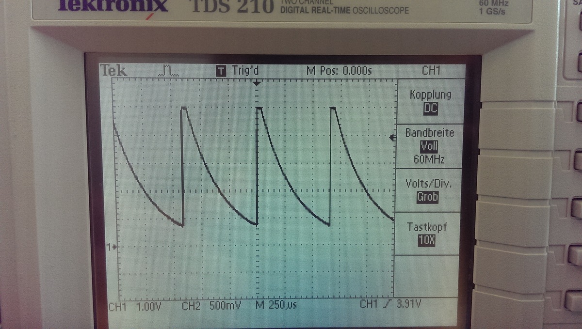

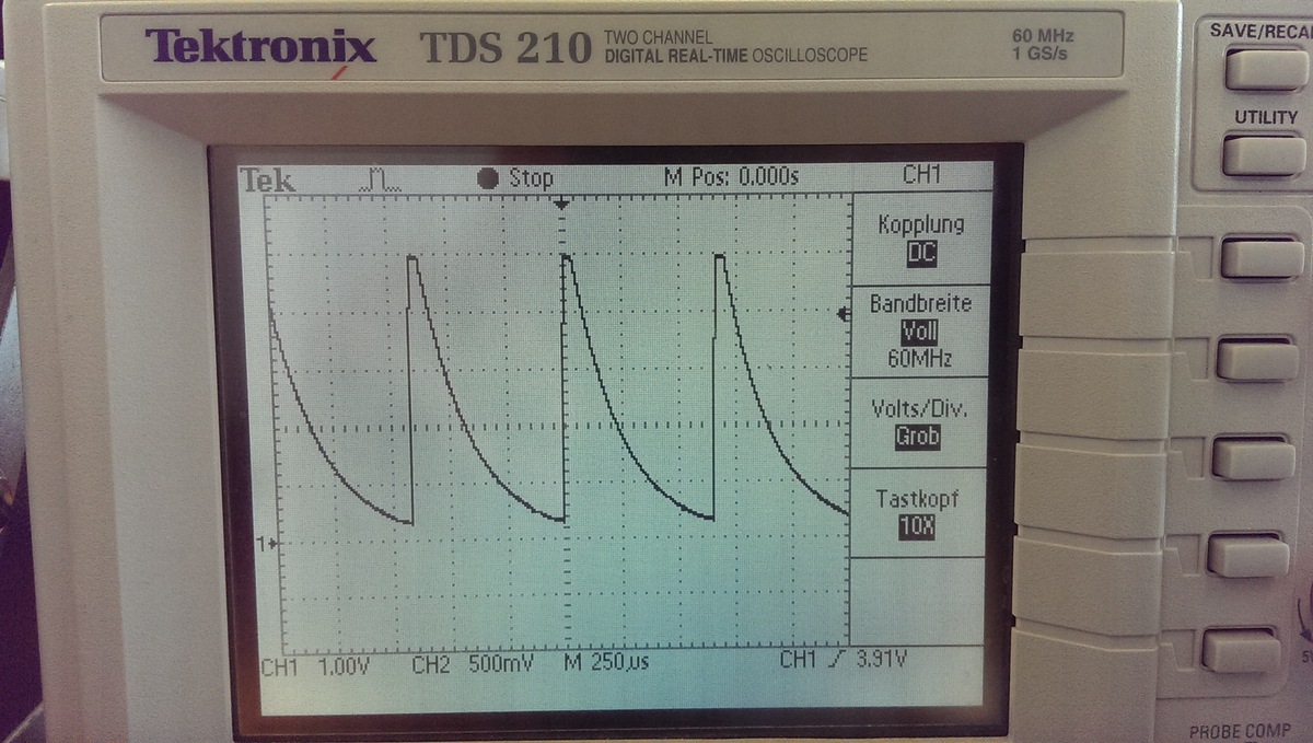

An TP 9 konnte ich mit dem Oszilloskop ein sägezahnförmige Spannung
messen.
Ein sehr ähnliches Signal war an TP 2, 3 und 5 zu messen. Dieses Signal
hatte aber einen kleineren Offset. Screen-Shots im Anhang.

Auf Grund der gemessenen Sägezähne (ev. Clocks) könnte das Modul mit
PS/2 arbeiten.

Die TP 6, 8, 9 und 10 habe ich in allen möglichen Kombinationen am
CLK-Pin und Data-Pin des Arduino angeschlossen.
Damit konnte ich keine Funktionierende Verbindung mit dem Touch-Pad
herstellen.
