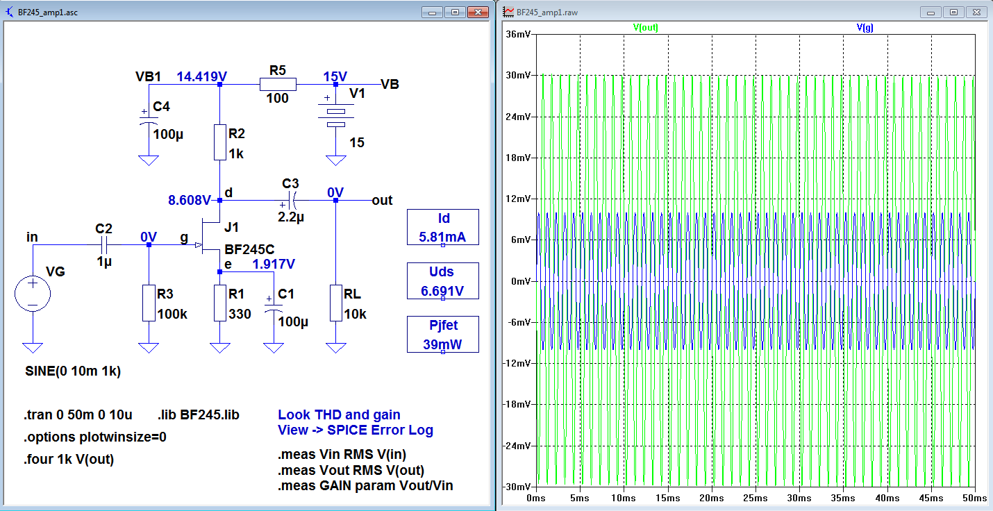

Hallo, gibt es so etwas wie eine Online-Seite oder ein Programm zur Berechnung einer Verstärkerstufe mit einem j-FET? Ich möchte mit einem BF245C eine NF-Verstärkerstufe in Source-Schaltung aufbauen.

LTSpice? Das berechnet es dir zwar nicht, kann aber deine Berechnungen oder Dimensionierungsansätze durch Simulation überprüfen.

So mache ich es im Moment auch, aber ein echtes Rechenprogramm wäre wesentlich einfacher.

Hadrian schrieb: > ein echtes Rechenprogramm wäre > wesentlich einfacher. Was macht Spice denn, wenn nicht rechnen? Was möchtest du stattdessen gerechnet haben? Ich befürchte (ohne es böse zu meinen), da sehnt er sich (wie viele mit wenig Erfahrung) nach einem Programm, das ihm "seine Ideallösung" weitestgehend fertig serviert. Mit minimal möglichen Eingaben halt. Leider würde so eine Software entweder viel mehr vorberechnete und vorentschiedene Eingaben brauchen, oder auch keine eindeutige Lösung liefern können. Höchstens Beispiele, fürchte ich. Und sowas gibt´s ja auch... Um LTSpice und dazulernen und lesen kommt man nicht herum. Edit(h): Für Bipolartransistoren gibt es "TransistorAmp", aber wo, weiß ich nicht mehr. Solltet Du es haben wollen, und nicht finden, PM.

Alfred B. schrieb: > Für Bipolartransistoren gibt es "TransistorAmp" Das benutze ich schon länger - etwas wie Transistoramp für jFETs wäre super! Hallo zusammen, hallo Hadrian. Ein Programm dafür kenne ich auch nicht. Ich könnte mir vorstellen, dass so etwas ziemlich schwierig - wenn nicht unmöglich - ist, weil die J-FETs doch sehr in ihren Daten streuen. Ein gutes Tutorial findest du hier: http://www.darc.de/distrikte/g/38/selbstbau-und-technik/jfet-arbeitspunkteinstellung/ Der Link zum Originalautor W7ZOI scheint nicht mehr zu funktionieren. Wenn du das dann alles verstanden hast, schreibst du uns ein solches Programm..?? Die Allgemeinheit wird sich wohl freuen. 73 Wilhelm

Hadrian schrieb: > Hallo, > > gibt es so etwas wie eine Online-Seite oder ein Programm zur Berechnung > einer Verstärkerstufe mit einem j-FET? > > Ich möchte mit einem BF245C eine NF-Verstärkerstufe in Source-Schaltung > aufbauen. Du wirst wohl das Verhalten eines JFETS soweit lernen müssen, dass du die Sourceschaltung dimensionieren kannst. So schwer ist das ja auch wieder nicht - oder? Zum Testen gibt es dann Spice. Alles andere (inklusive "TransistorAmp") ist meiner Meinung nach sinnlos. Hallo Hadrian, Hier mal ein nachträgliches Ostergeschenk. :-) Da kannst du auf einen Blick alles ablesen. Man kann BF245C auch durch BF245A oder BF245B ersetzen. Alle angehängten Dateien in ein Verzeichnis kopieren, z. B. C:\LTspice\Fetamp . Auf keinen Fall ein Verzeichnis irgendwo unterhalb C\Programme.... anlegen. Gruß Helmut Nachtrag: Hier gibt einen Vergleich der typischen Kennlinien von BF245A,B,C. Beitrag "Gibt es den BF245 als Modell bei LTspice" Antwort schreibenBitte melde dich an, um einen Beitrag zu schreiben. |
