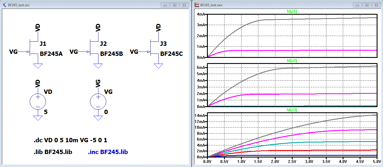

Danke für den Link! Ach so, bei LTspice gibt es hauptsächlich Modelle von LT-Produkten. Na die sind ja clever. Wenn ich die Datei standard.jft öffne, sehen die Modell-Daten anders aus als in dem Link oben. z.B. so: .model 2N5114 PJF(Beta=510.2u Betatce=-.5 Rd=1 Rs=1 Lambda=40m Vto=-8.095 Vtotc=-2.5m Is=461.5f Isr=4.402p N=1 Nr=2 Xti=3 Alpha=32.54u Vk=393.2 Cgd=6.5p M=.2789 Pb=1 Fc=.5 Cgs=9p Kf=32.96E-18 Af=1 mfg=Fairchild) oder so: .model 2N5460 PJF(Is=1.5p Alpha=1e-4 Vk=300 Vto=-3.4 Vtotc=-3m Beta=1.0m Lambda=10m Betatce=-.5 Rd=10 Rs=10 Cgs=5p Cgd=5p Kf=3e-17 mfg=Siliconix) Muss man die Parameter vom BF245 jetzt händisch in die neue Form bringen? Hallo Pete, Ich habe dir mal ein Beispiel mit den NXP Modellen BF245A, BF245B und BF245C gemacht. Alle Dateien in ein Verzeichnis packen. Zum Einfügen des Modells .lib oder .inc nehmen. Gruß Helmut

Helmut S. schrieb: > Ich habe dir mal ein Beispiel mit den NXP Modellen BF245A, BF245B und > BF245C gemacht. Cool! Helmut S. schrieb: > Alle Dateien in ein Verzeichnis packen. Habe ich gemacht. Helmut S. schrieb: > Zum Einfügen des Modells .lib oder .inc nehmen. Den Schritt verstehe ich nicht. Was heißt .lib oder .inc nehmen? > Den Schritt verstehe ich nicht. Was heißt .lib oder .inc nehmen? Du musst LTspice sagen in welcher Datei es das Modell BF245A mit der Beschreibung findet. .model BF245 NJF(.....) Dafür musst du im Schaltplan ein SPICE-Directive einfügen. .lib BF245.lib oder .inc BF245.lib Schau dir mein Beispiel an. Der Unterschied zwischen .lib und .inc ist, dass LTspice mit .inc alle SPICE-Zeilen aus der Datei nimmt während .lib nur die Zeilen .model, .subckt und .func nimmt. Übrigens der blaue Text in meinem Beispiel ist nur Kommentar.

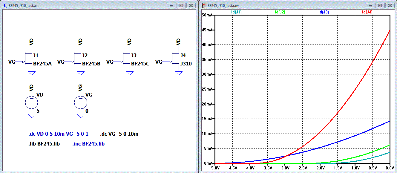

Hier noch der J310 aus der http://ltwiki.org/?title=Standard.jft (wird ja immer mal wieder nachgefragt)
Wenn man den J310 mit dem BF245C vergleicht, dann erkennt man, dass der BF245C kein Ersatz für den J310 ist. Der BF245C hat eine lausige Steilheit.
#4022438
Helmut S. schrieb: > Wenn man den J310 mit dem BF245C vergleicht, dann erkennt man, dass der > BF245C kein Ersatz für den J310 ist. Der BF245C hat eine lausige > Steilheit. Kannst du dazu ein Diagramm posten?
#4022441
Ach, da ist es ja, Danke! Ich hatte das Bild aus der Simulation nachgereicht. Egal, hier noch mal das Bild. Antwort schreibenBitte melde dich an, um einen Beitrag zu schreiben. |
