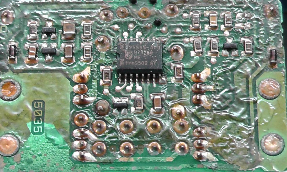

vieleicht hat eine eine Idee, wo ich ein Datenblatt oder Hinweis
bekomme, was das für ein IC ist (was es genau macht). Es ist eingebaut
in einer Uralten Hirschmann Auta 6000 Antenne und hat die Bezeichnung
225595-000    975240 ME , Datecode 9509
Es muss irgendwas in Richtung Flipflop mit Taktgenerator o.ä. sein,
messbar ist an Pin 11 ein ca. 1,4kHz Signal, wenn auf Pin 2 getriggert
wird. Dann schalten die Ausgänge 5/6 high/low bzw. low/high. Pin 12
scheint eine Art reset zu sein.
CMOS-Vergleichs ICs, die evtl. ein gleiches Anschlussschema haben, habe
ich nicht gefunden.
Für jeden Hinweis zu einem Datenblatt wäre ich dankbar.
Viele Grüße,
Bernd

Ganz grob zur Funktion: Das IC wertet das "Radio an" (offenbar pin2)
Signal aus und schaltet entsprechend die H-Brücke (pin 5 & 6). Der Motor
fährt dann die Antenne aus.
Ansich nichts besonderes. Das IC scheint also zu funktionieren, die
Transistoren sollen angeblich oft kaputt gehen. Auch ist gern die
Teleskopmimik fest.
