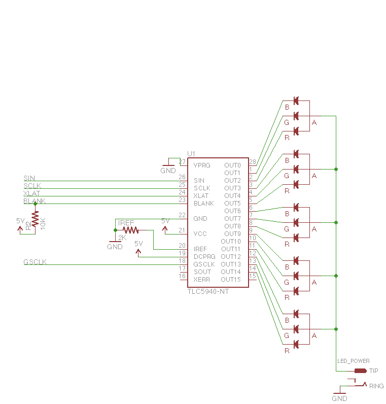

ich habe vor einen LED Tisch zu bauen und möchte gerne einen TLC 5940
(16 Kanal LED Treiber) mit einem ATXMEGA 256 A3U über die Hardware SPI
ansteuern.
Dafür habe ich mich an der Beschreibung vom "Demystifying the TLC5940"
von Matthew Pandina orientiert (Viel Dank an Matt an dieser Stelle).
Hat auch alles super funktioniert bis ich die Hardware SPI mit eingebaut
habe. Ich habe mich im Forum auch schon umgesehen, bin aber der Meinung
das die SPI eigendlich richtig gestalltet ist.
Nachdem ich mich jetzt 2 Wochen intensiv damit beschäftigt habe und ich
leider immer noch nicht weiß warum die Hardware SPI nicht funktioniert
hoffe ich das mir hier jemand weiterhelfen kann. Ist ja vermutlich nur
eine Kleinigkeit.
Der Code ist im Anhang und die Beschaltung vom TLC auch.
Schon mal Danke für eure Bemühungen im vorraus.
von Mw E. (Firma: fritzler-avr.de) (fritzler)
Häng doch mal nen Logic Analyzer an den SPI udn guck ob überhaupt was
kommt.
ANsonsten guck nochmal ins Datenblatt des LED Treibers, der ist nicht
soo ganz SPI kompatibel.
After all data is clocked in, a high-level pulse of XLAT
signal latches the serial data to the internal registers.
The internal registers are level-triggered latches of XLAT
So und wie war nochmal die normale polarität vom Chipselect eines SPI
Alles weietre im datenblatt unter 8.3.1 Serial Interface
Sollte unbedingt zu 100% verstanden sein.

von Falk B. (falk)
@ Peter Bauer (shaphard)
>Denke es hängt am Mikrokontroller, hier muss irgendwo der Bock begraben
>sein, es kommt kein passendes Ausgangssignal.
Das ist oft ein Irrtum ;-)
>Ich verwende verwende SPI Mode 0
Kommen denn überhaupt irgendwelche Signale aus dem SPI?
Der Klassiker, gilt auch für die Xmega.
"If the SS pin is not used and is configured as input, it must be held
high to ensure master operation. If the SS pin is set as
input and is being driven low, the SPI module will interpret this as
another master trying to take control of the bus. To
avoid bus contention, the master will take the following action:
1. The master enters slave mode.
2. The SPI interrupt flag is set."
Welche Pin ist SS für dieses SPI-Modul?

von Peter B. (shaphard)
Hallo Falk,
>Welche Pin ist SS für dieses SPI-Modul?<
Der SS Pin liegt am Port C Pin 4 und ist mit dem Blank Pin vom TLC
verbunden
definiert ist er als Ausgang und initial auf High gesetzt
#define GSCLK_PORT PORTC
#define GSCLK_PIN 2
//SIN TLC = MOSI
#define SIN_PORT PORTC
#define SIN_PIN 5
//SCLK TLC = CLK
#define SCLK_PORT PORTC
#define SCLK_PIN 7
//Blank TLC = SS
#define BLANK_PORT PORTC
#define BLANK_PIN 4
#define DCPRG_PORT PORTC
#define DCPRG_PIN 0
#define VPRG_PORT PORTC
#define VPRG_PIN 3
#define XLAT_PORT PORTC
#define XLAT_PIN 1
//MISO wird nicht gebraucht
#define MISO_PORT PORTC
#define MISO_PIN 6
Schon mal Danke für die ganzen Antworten.
Ich werde erstmal ein einfaches SPI Programm schreiben und das so
ausprobieren.
@Falk: Die Pins am Mikrocontroller funktionieren benutze die selben bei
der Soft SPI
Ich meld mich sobald ich weiter Tests mit der Hardware SPI gemacht habe
So bevor ich es endgültig vergessen habe...
ich habe meinen Fehler gefunden haben einen SPI Port vertauscht beim
Wechsel von Soft auf Hard SPI, nach der Korrektur ist der SPI-Bus
gelaufen.
Dann hat ich noch vergessen bei der Hard-SPI den GSCLK mit einem PWM
Takt zu beschalten (Kopfschütteln) dadurch hat natürlich auch nichts
geleuchtet. Jetzt geht alles.
Nochmal Danke an alle
