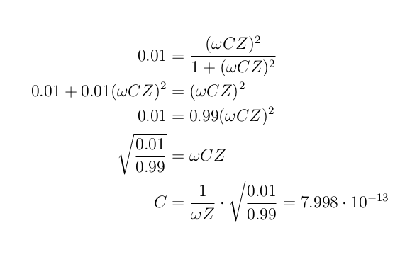

ich bin mir nicht sicher ob ich das hier in das Forum schreiben darf.
Ich habe ein Problem eine Gleichung zu lösen. Jedoch habe ich den
rechenweg komme aber einfach nicht drauf wie derjenige das gemacht hat.
Villt kann mir jemand von euch helfen. Ich verstehe nicht wie man auf
die 0,99 kommt.
Für Omega wird w = 2pi* 400Mhz eingesetzt und Z = 50 ohm, r = 0,1
Als Lösung kommt dann 0,799pF raus.
Vielen Dank für eure Hilfe.
#4531177
Zum Auflösen nach C folgende Operationen in der Reihenfolge auf beiden
Seiten:
Kehrbruch (und sofort Bruch vereinfachen!), -1, Kehrbruch, Wurzel, /wZ
Wie man darauf kommt: Versuchen, die Anzahl vorkommender C zu
verringern.
#4531185
Das ist keine besondere Magie drin. Einfach Schritt für Schritt
umformen:
