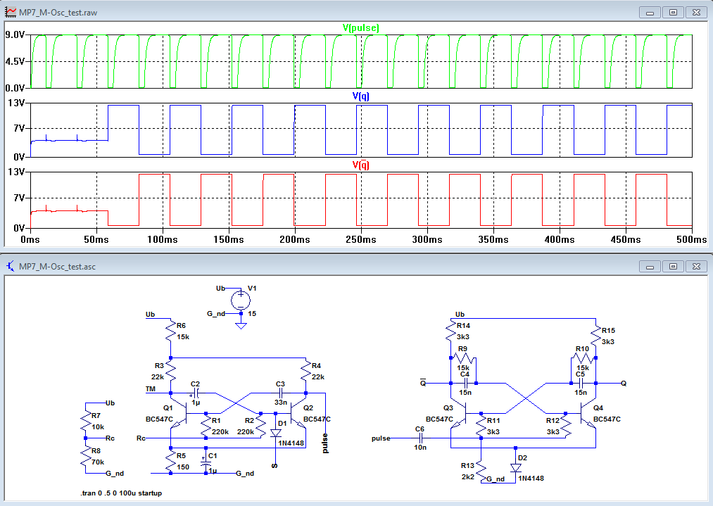

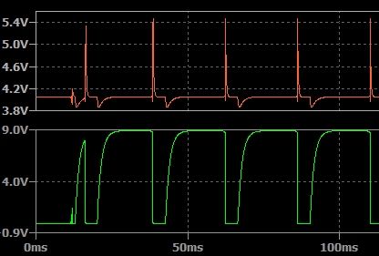

Hallo alle,
seit zwei Tagen versuche ich vergeblich, ein analog mit zwei
Transistoren aufgebautes Flip-Flop zum Laufen zu bringen. Und ja, ich
weiß, dass man das mit TTL oder CMOS-ICs machen kann, aber es reizte
mich eben, diese Transistor-Version auszuprobieren. Zweck ist die
Frequenzteilung (Halbierung) eines Rechtecksignals.

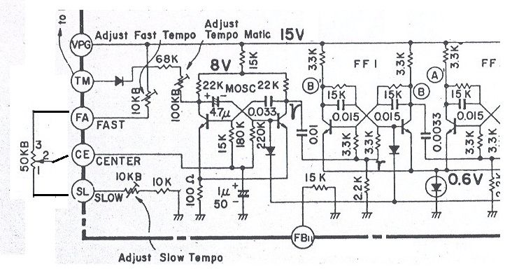

Da der Schaltplan von einem käuflichen (und somit funktionierendem)
Gerät zugrunde gelegt wurde, verstehe ich nicht so recht, warum es nicht
funktioniert. Der dazugehörige Oszillator funktioniert einwandfrei in
der Simulation, aber das Flip-Flop gibt kein Rechteck mit der halben
Frequenz, wie es eigentlich zu erwarten wäre. Schaltplan,
Wave-Screenshot und LTSpice asc-Datei anbei.
Jede Hilfe ist willkommen. Im Net habe ich verschiedene andere
Schaltungen bzw. Seiten zu Flip-Flops studiert, bin damit aber nicht
weitergekommen, weil die Anwendungen z.T. ganz anders gerichtet waren.
Vielen Dank schon mal im Voraus.
Rüdiger

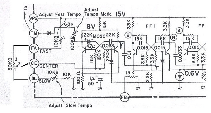

Uuuh, ein Oktav-Teiler aus einer "elektronischen Orgel" aus den 60ern?
Ich kann nur sagen, dass diese 2-Transistor-FF-Schaltung bei mir damals
(ca 1968) auch weder flippte noch floppte. Pack das mal in LTSpice und
spiele damit rum, vlt kannst Du das Problem damit lösen.

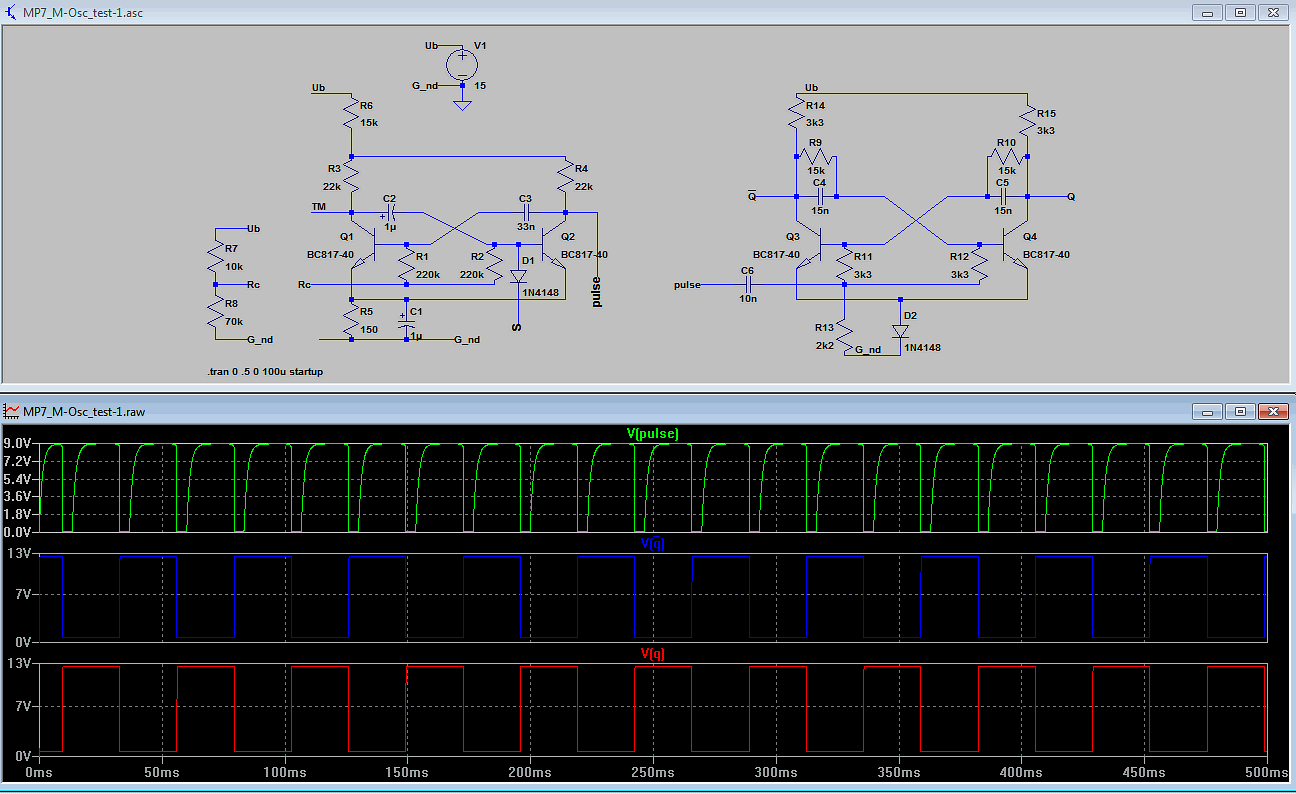

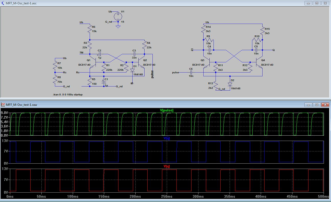

Ich habe die Transistormodelle nicht, deshalb hab ich den BC817-40
eingesetzt. Und in das Simulationskommando habe ich "startup" eingefügt.
Und schon geht's.

Hat er doch :-)
(Siehe angehängtes *.asc)

bei mit läut es, allerdings mit original Transistor Modellen. Vermute
dein Modell des BC 548C ist defekt.

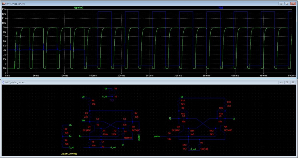

von Rüdiger S. (rudi8)
Zunächst mal ein Dankeschön an alle, die bis hier geantwortet haben.
Bei mir hat aber das Austauschen des Transistors weder etwas gebracht
noch das Anhängen des "startup"...:-(
Meine LTSpice-version ist 4.23k
von Helmut S. (helmuts)
Ich habe die Transistoren durch BC547C ersetzt und "startup"
hinzugefügt. Es funktioniert. Siehe Bild.

Ich hatte noch eine ältere Version (4.21), habe aber jetzt mal das
Update auf die 4.23k gemacht.
Geht immer noch. Ich häng das File mal an.
Ich habe nun die Transistoren im FlipFlop durch BC547C von NXP ersetzt,
ebenso "startup" beim .tran angehängt, aber ohne Erfolg. Es ist zum
Haare-raufen... Ob meine .lib-Datei kaputt ist..?
npn schrieb:
>> haben.
Ich habe Dein File runtergeladen und in LTSpice simuliert - kein Erfolg.
Das ist mir jetzt echt ein Rätsel, wieso es bei anderen funktioniert und
bei mir mit identischem File nicht...

Die obere Kurve ist ein Q-Ausgang und die untere ist das Signal "pulse".

Mir ist deine Frage nicht ganz klar, jedenfalls Ausgang des Oszillators
ist
der Kollektor von Q2, und Ausgang des FlipFlops ist Kollektor von Q4, wo
dann ein Rechteck mit der halben Frequenz des Oszillators anliegen
sollte. Das sollte aber aus dem oben angehängten asc-File ersichtlich
sein.

@npn und Frickelfritze:
Alles klar. Mein Fehler, weil aus dem Screenshot nicht ersichtlich.
Orange ist V(Q) und grün ist V(pulse), Entschuldigung für dieses dumme
Versehen.

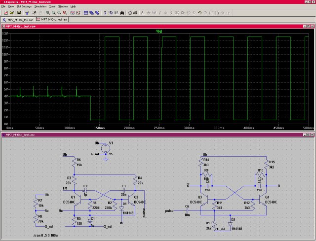

Noch einmal Dankeschön an alle.
Ich habe LTSpice neu runtergeladen und neu installiert und - großes
Aufatmen, bevor ich verrückt werde - jetzt FUNKTIONIERTS!!
 Vielen Dank für eure Hilfe!
von npn (Gast)
Glückwunsch :-)
Da war wohl irgendwas faul (bzw. verstellt).
Wenn das wieder mal auftreten sollte, kannst du auch im Control Panel
ein "Reset to Default Values" versuchen. Wenn das nicht hilft, ist eine
Neuinstallation angeraten.

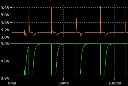

Vielleicht ist es auch nur ein Versehen.
Das zweite Flipflop braucht ein paar Takte bis es DC-mässig
eingeschwungen und damit funktional ist. Siehe linken Teil der
Kurvenform .....
Frickelfritze schrieb:
> Kurvenform .....
Das scheint vom verwendeten Transistor abzuhängen und zum Teil auch von
der Diode D2. Probier mal als Transistor BC547B und als Diode MBRS140
(Schottky 40V 1A von OnSemi... Da ist dann alles von Anfang an ok!
von Axel R. (Gast)
Bau mal da ne leichte unsymmetrie rein. dann gehts sofort. Ist doch ne
simulation. R12 auf 3K4 zB.
von Frickelfritze (Gast)
Ich wollte damit zum Ausdruck bringen dass das Problem der
Schaltung beim TO gar nicht existierte sondern nur die Perspektive
der Messung so ungünstig war dass das eingeschwungene Ergebnis
nicht zu sehen war.
Probiert und stimmt. Danke für den Tipp!
