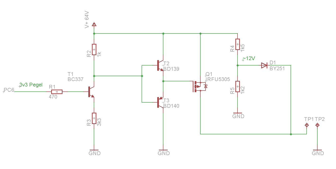

Beim testen einer KFZ Versorgungsschaltung stoße ich auf ein Problem was
ich nicht ganz nachvollziehen kann.
Es geht genau genommen um ISO 7637-2 Pulse 1b.
Per PWM erzeuge ich alle 5sec einen 2ms langen Puls.
Bei Low habe ich an TP1 ca. 12V und bei High 64V.
Wenn an TP1/TP2 keine Last dranhängt, dann ist der Puls bei T1 schöne
2ms lang und weist eine Amplitude von 64V auf. Soweit alles gut.

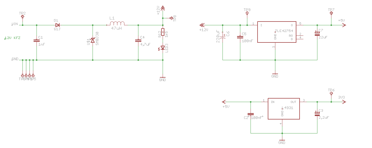

Hänge ich aber die zu testende Versorgungs-Schaltung an TP1/TP2, dann
sieht es auf dem Oszi nicht mehr so toll aus.
Sowohl der Puls an TP1 und auch direkt am Eingang des LDO (TP9) haben
nun einen längeren Puls (ca. 200ms). Die Kurve sieht so aus, als ob sich
etwas langsam entladen tut.
Woher kommt dieser verzögerte Fall-Down? Ohne die Versorgungs-Schaltung
an TP1/TP2 habe ich diese Verzögerung nicht.
Elko C6 kann es nicht sein, da D1 die Entladung nach hinten raus
verhindert.
Die Versorgungs-Schaltung wurde mit ca. 40mA
Evtl. ist die Last an der Versorgungs-Schaltung zu gering?!

Das wird der 1nF sein, der kann sich ja unterhalb der Spannung von C4
und C6 nirgendwohin entladen.
Poste mal ein Bild des Spannungsverlaufes an TP1.
Ausserdem müssten mit dem gezeigten Spannungsteiler eher 28V/64V statt
12V/64V an TP1 anliegen, oder?

Moin,
Ja stimmt, beim Teiler hatte ich mich verrechnet. Es sind 1k und 1k2.
Der 1nF muss sich doch über den ldo entladen können?
Das ist genauso unsinnig. Bei 1K/1K2 kommen 29V raus. Wie rechnest du?
Aber immer nur zusammen mit C4 und C6...
Zeige doch mal einen Screenshot vom Oszi, sonst kann man hier nur raten,
was du meinst.
Andersherum 1k2/1k und es ist ein belasteter Spannungsteiler (Rl=500Ohm)
Da komme ich knapp auf 14V.
Rechts von D1 habe ich ja eine niedrigere Spannung als link davon wo der
1nF sitzt.
Der MOSFET wird sich mit seiner Ugsmax=20V auf Dauer sauber bedanken,
wenn er eine Ugs von 64V bekommt. Und schon als Uds sind 64V-12V=54V für
einen 55V Mosfet überaus grenzwertig...
