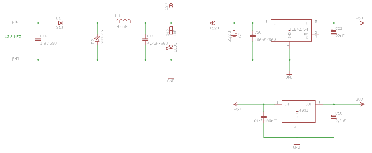

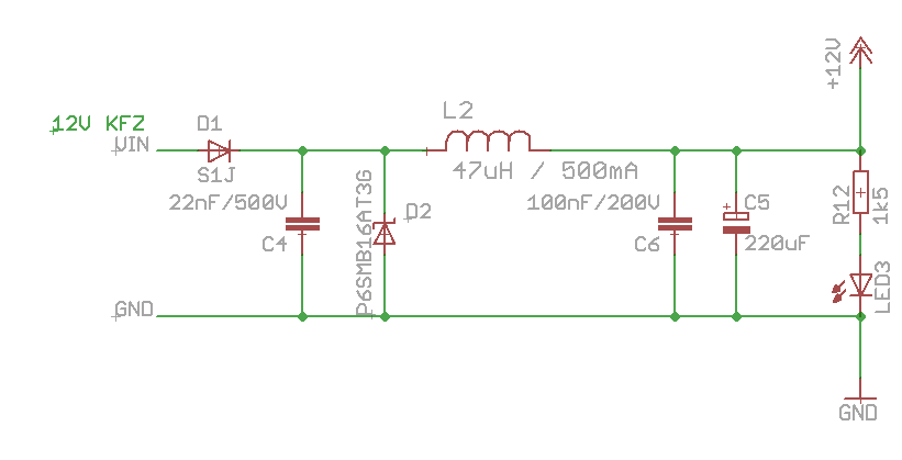

von Bülent C. (mirki)
Mittlerweile würde ich die Schaltung wie im Anhang aufbauen.
- EMV Schutz ist Vorhanden
- Verpolungsschutz ist vorhanden (wobei dieser auch mechanisch schon
vorhanden ist)
- Überspannungsschutz ist vorhanden (für kurze- die Spule, und für lange
Impulse die Supressordiode)
Was meint ihr zu der Schaltung?

Bewerten wollte ich die Schaltung nicht, aber Du hast recht, es ist eine
Murks Schaltung, ziemlicher Murks sogar.
@Bulent
So sieht die Schaltung schon besser aus, aber den 100nF/200V kannst Du
Dir sparen.

Ich habe Bedenken, dass Diode 2 Impuls 1 überlebt. Gleiches gilt für
Impuls 5, wenn die Schaltung dafür ausgelegt sein soll.
Hast du das mal nachgerechnet?
Hier das Datenblatt:
http://www.onsemi.com/pub_link/Collateral/P6SMB6.8AT3-D.PDF
Uwe

Wenn Du Automotive-Spannungsregler nimmst (die mindestens 36 V am
Eingang vertragen), dann kommst Du mit 10 nF, Verpolschutzdiode (S1J),
Elko und 100 nF am Eingang aus.
Der Elko drückt den ISO-Puls 2 platt, und Loaddump, Jumpstart etc hält
der Spannungsregler schlicht und einfach aus. Ohne Zusatzgefrickel.

naja, D2 ist nach der Verpolung Asche.
Für diesen Aufbaue würde ich daher eher eine bidirektionale TVS Diode
nehmen.

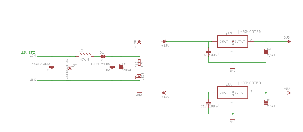

Ok, D1 kommt vor D2, damit bei Verpolung der Strom nicht über D2 fließen
kann. D2 ist zudem ein Bipolar TVS.

von Soul E. (Gast)
> Aber muss wirklich eine Sicherung rein?
Die Sicherung ist Leitungsschutz, kein Betriebsschutz. Nimm vernünftige
Automotive-Bauteile, soviel teurer sind die nicht, und lass das externe
Gebastel sein.
Die Schaltung da oben ist für einen 7805 und hat hochgradig wenig mit
dem zu tun, was wir heutzutage in Steuergeräte einbauen. Ein moderner
LDO braucht nur eine Verpoldiode und einen Elko am Eingang (die Diode
verhindert auch das Leersaugen des Elkos beim ISO-Puls 1). Dazu kommen
die üblichen Keramikkondensatoren (Flexiterm!), fertig.
Max schrieb:
> und wenn man nun aus bestimmten Gründen mit dem 7805 weiterarbeiten muß,
> welche Schaltung würde denn als Schutzschaltung besser sein als die von
> der DSE-Faq? Bzw. was ist an der falsch und sollte verbessert werden?
zumindestens halte ich den Varistor für überflüßig, und die TVS Diode
sollte vor die Spule, damit der hohe Strom im Falle einer "Überspannung"
nicht durch die Spule muss.
Die Diode ganz rechts ganz nach vorne hole und die Sicherung und die
antiparallele Diode auch entfernen.
Zudem den 10uF Elko mit einem größeren erstezen. Da sollten mind. 100uF
sein.
Um es noch "sauberer zu haben" sollte man ganz vorne noch einen
22nF/500V Kerko zwischen 12V und Masse setzen, und eventuell noch einen
so, die Schaltung ist jetzt ein wenig modifiziert.
D1 hat zwei Funktonen a) Verpolungsschutz und b) C5 kann sich, im Falle
eines Spannungsabfalls, nicht ins Bordnetz entladen.
C4 und C6 bringen ein wenig ruhe rein und dienen dem EMV
D2 fängt die Überspannung ab
L2 glättet die kurzen Spitzen (Der Anstieg der Spitze wird unterdrückt)
C5 kurze Spannungsabfälle abfangen und evtl. auch negative Spitzen
abfangen
Was sind hier die Vor- und Nachteile zu der Schaltung aus dem DSE-FAQ?
von Olli Z. (z80freak)
Die Breakdown Voltage von D2 ist ja 16V. Wobei die TVS ja eine grosse
Toleranz haben und somit schon bei 15V leitend werden könnte. Ist das
nicht zu knapp gewählt? Wäre da nicht eine 18V Variante geeigneter?
Ein nachgelagerter Spannungsregler sollte ohnehin bis 40V keine Probleme
haben. Warum also so knapp über der Normalspannung?
jepp, das stimmt. Da sollte eins mit ca. 18V rein.
von Soul E. (Gast)
Üblich ist eine SMBJ36C oder vergleichbar, die kappt bei ca 36V. Die
Beispielschaltung samt Oszillogrammen hatte ich ja oben gepostet.
Auf den Oszillogrammen kann man schön erkennen, wieviel von den
Testpulsen an KL30 (Ch1, gelbe Linie) noch zum Eingang des
Spannungsreglers (Ch2, grüne Linie) vordringt.
> Die
Das setzt voraus, das man ein LDO mit Vin >36V einsetzt?!
von Michael B. (laberkopp)
Nein.
Einfach mal ins Datenblatt gucken
http://www.littelfuse.com/~/media/electronics/datasheets/tvs_diodes/littelfuse_tvs_diode_smbj_datasheet.pdf.pdf
Die kappt bei 58.1V.
Das erfordert robuste Spannungsregler (LM317HV, LM2940).
Daher nimmt man normalerweise etwas, was bei jump start (28.8V) gerade
noch nicht leitet, aber bei der maximalen Spannung des Reglers (oft 40V)
sicher ableitet. Viele LowDrop Regler halten nur 26V aus oder weniger.
Eine SMBJ26 passt gerade eben nicht rein. LDP24A ist genau dafür gebaut
(obwohl deren Datenblattzahlen auch nicht besser passen).
von Soul E. (Gast)
Richtig. Sonst schaffst Du den Loaddump-Puls nicht (32 V), denn den
willst Du nicht in einer Diode versenken.
Früher wurde der Prüfpuls aus einem LC-Netzwerk erzeugt, d.h. es kam
eine definierte Energie an (Schaffner NSG 5005). Die heutigen Prüfplätze
generieren den Testpuls mit einem Arbiträrgenerator mit nachgeschaltetem
1 kW-Verstärker. Da hängt die Energie primär vom Innenwiderstand Deines
Aufbaus ab.

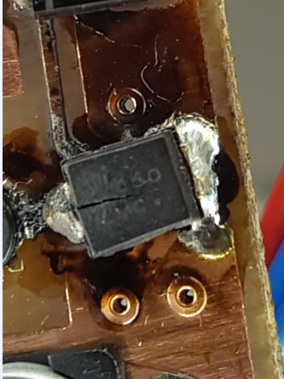

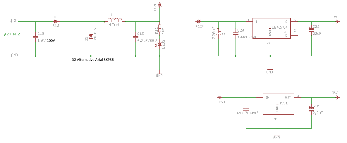

Baut die Schaltung nicht nach, da dieser den ISO test nicht bestanden
hat. Impuls 1b war okay, aber der rest war Murks, insbesondere der 60
sec 36v test lief daneben.
Was noch aufgefallen ist, das ich am Ausgang der ldo s immer einen peak
von ca 1 bis 4v hatte, wenn ich der Versorgung alle 5 sec einen Puls von
2ms mit einer Amplitude ab 18v gab. Woran das lag weiß ich noch nicht.
Ein tvs ab 26v Breakdown und ein ldo mit vin ab 40v sind wohl
tatsächlich Pflicht. Nur was mache ich mit den Peaks am Ausgang? Die
dürften doch nicht da sein.   Ein peak von 5v mit einer Länge von 2ms am
Ausgang des 3v3 ldo ist für die Schaltung dahinter nicht gut.
von Thomas (kosmos)
Ist eigentlich nicht verwunderlich wenn die Supressordiode hops geht
wenn der Strom nicht begrenzt wird.

Daß eine 16V Suppressordiode am Eingang eine schlechte Wahl ist, war zu
vermuten.
Da muss dann mindestens ein Vorwiderstand davor. Der aber wirkt auch bei
der normalen Stromaufnahme als Spannungsabfall. Das klappt also nur bei
niedrigem Strombdarf.
> vermuten.

Bülent C. schrieb:
> Warum ist vor der Spule ein Varistor und hinter der Spule eine TVS,
Weil der Varistor mehr Energie absorbieren kann und die TVS genauer
begrenzt. Die Spule dazwischen hat absichtlich auch einen
Drahtwiderstand.
Ob man beide braucht hängt von den verwendeten Modellen ab, und auch dem
Zuleitungswiderstand, den man auch extra erhöhen kann durch den
eingezeichneten und vorgesehenen Widerstand.
> und vor allem wie dimensionierst Du die Sicherung und die Spule?
Hängt von der Ausfallwahrscheinlichkeit ab. WENN das Gerät bei einer
bestimmten Überspannung ausfallen darf und bis zu einer Reparatur ausser
Betrieb bleiben darf, dann kann die Sicherung helfen, einen eigentlich
zu niedrigen Spannungswert der Spannungsbegrenzung akzeptabel zu machen
sodass man mit weniger Spannungsfesten Bauteilen dahinter auskommen
kann. Voraussetzung ist ein Schmelzintegral der Sicherung kleiner als
das Schmelzintegral der TVS.
> Zudem würde mich interessieren, wie der Ausgang am 7805 bei Impuls 1B
> ausschaut.
Also die Drossel ist genau dafür da, so schnelle Spannungsänderungen
abzufangen, daß der Eingangselko wegen seiner Zuleitungsinduktivität
noch nicht greift und ein nadelförmiger Impuls am Spannungsreglereingang
auftrifft, den der Spannungsregler so schnell gar nicht ausregeln kann.
Das alles klappt natürlich nur bei einer Masseführung, die für diese
schnellen Transienten nicht ihrerseits zu hohe Induktivität hat.

Der TLE42754D, 450mA 5 Vout scheint interessant zu sein.
Ich habe hierzu zwei Fragen:
a) Im Datenblatt unter unter Punkt 6.1 Application Diagram ist eine TVS
<45V, ein Elko >10uF und eine Kerko 100nF am Eingang des LDO beschaltet.
Eine Spule ist nicht mit drauf. Ist diese nicht notwendig speziell auch
wegen Impuls 1b?
b) In meiner Anwendung brauche ich 5V (CAN Transceiver und Mosfet
Treiber) und 3V3 für den Controller samt Zusatzapplikationen, wo ich für
den 3V3 Strang max. ca. 100mA brauche (sehr sehr großzügig geschätzt).
Wäre es empfehlenswert hinter dem TLE42754D 5V einen L4931 3V3 zu
schalten, oder sollte der 3V3 LDO auch direkt vom Bordnetz versorgt
werden?

Werde die Schaltung nun folgendermaßen aufbauen:
Ein Kerko 1nF gegen Masse, S1J, dann eine SMBJ36 gegen Masse, ein 4,7uF
Kerko gegen Masse, ein 220uF Elko gegen Masse, ein Kerko 100nF gegen
Masse und dann rein zum TLE42754D (Vin bis 45V). Dahinter beschalte ich
noch den L4931 für den 3V3 Strang. Als Kerkos kommen X5R oder X7R mit
einer Spannungsfestigkeit von >=200V zum Einsatz.
Eine Notwendigkeit für eine Sicherung und einer Spule sehe ich hier
nicht. Verpolungsschutz ist mechanisch gelöst.
von Mirki (Gast)
Gegenvorschläge?
Den 4,7uF kerko werde ich gegen einen 100nF tauschen

Ja, aber Du hast keine TVS für de ISO Test verwendet. Das hängt wohl
ziemlich vom verwendeten LDO ab. Ich plane den TLE42754D zu verwenden
und sicherheitshalber weise werde ich dort einen SMBJ36 nehmen.

Hi Martin,
ja, mittlerweile habe ich was vernünftiges fertig, welches auch den ISO
Test besteht.
Anstelle dem L4931 für den 3V3 Strang kannst Du auch einen
MIC5504-3.3YM5-TR nehmen, was sogar unter Umständen mehr Sinn machen
würde.
L1 kannst Du mit einem 0R Überbrücken. Den habe ich nur für den Fall der
Fälle drinne.

Theoretisch hast Du recht, praktisch aber ist es so, das ich mich auf
die EN 60384-8/21/9/22 (Prüfspannungen zur Überprüfung der
Nennspannungen) verlasse. Diese Norm schreibt vor, das dieser 1nF/50V
Kerko für 1min mit 2,5xUr erfolgreich getestet wurde. Da wir Impulse mit
>50V nur mit einer sehr geringen pulsweite zu erwarten haben, geht das
so schon in Ordnung, oder es überzeugt mich jemand vom Gegenteil.

Gibt es in deiner Schaltung eine Alternative zur SBMJ36?
von Simon (Gast)
Axial?
https://www.mouser.ch/ProductDetail/Littelfuse/5KP36?qs=sGAEpiMZZMvxHShE6WhpuznpqHUCVB%2FRcULudJmK3Y8%3D
müsste passen, daten sind gleich bis auf
Ipp - Spitzen-Impulsstrom: 86.1 A
die Axial version verträgt viel mehr.
super Danke an die infos hier...
suche schon lange was vernünftiges
von Simon (Gast)
hab mal die lezten 2 updates hinzugefügt..

Die Spule würde ich weglassen, da sie mehr stress verursacht als zu
helfen..Die Bringt da herzlich wenig
