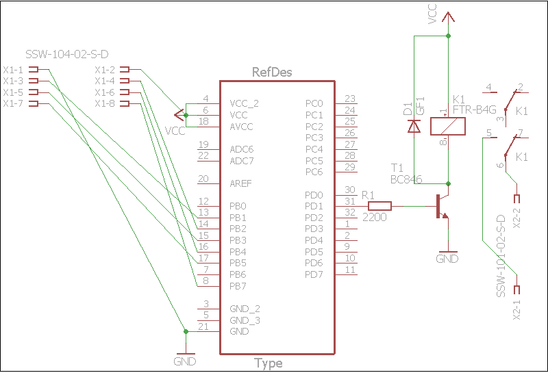

Hi zusammen,
ich bin kürzlich in die Mikocontrollerwelt eingestiegen und mein erstes
Projekt ist ein drahtloser Schaltaktor. Das Breadboard ist bestückt mit
einem nRF24L01+, einem ATMEGA328P, einer Li-Batterie (3V) und einem
Relais.
Das ganze funktioniert grundsätzlich, aber nach Optimierung des
Stromverbrauchs zieht die Schaltung noch insgesamt 15mA (kurzzeitig 35mA
beim Ansteuern des Relais).
Was ich zur Optimierung bisher getan habe:
- Betrieb des Atmel auf 3.3V/128KHz
- Nutzung von Stromsparmodi des Atmel (SLEEP_MODE_PWR_DOWN)
- Nutzung von IRQs vom nRF24L01+
- Datenrate des nRF24L01+ auf 256K runter
- Abschaltung ungenutzter Module des Atmel (z.B. dem A/D-Wandler)
- Nutzung des internen Timers zum Relais-Loslassen. Kein Delay oder
Polling.
- (Die ungenutzten Pins des Atmel habe ich noch nicht auf LOW
konfiguriert, aber der Gewinn wird laut Tests <2mA sein)
Mein Zwischenfazit: Damit ist der Stromverbrauch deutlich zu hoch für
Batteriebetrieb. Habt ihr noch andere Ideen um einen Schaltaktor
effizienter zu machen? Gerne auch mit anderer Hardware...

OP #4532515
Das Relais ist bistabil. Da selten umgeschaltet wird, ist der Verbrauch
des Relais nicht so wichtig.
Der nRF24L01 muss aber non-stop im Empfangsmodus bleiben, die
entsprechenden Standby-Modi kann ich also nicht nutzen. Schaltskizze
siehe Anhang. Die Klemmen links sind für den nRF24L01. Ist also
insgesamt nicht viel. Der Atmel läuft mit dem internen Oszillator.
OP #4532520
> Allerdings finde ich 15mA auch für einen Atmel etwas heftig. Da musst du
> noch etwas falsch machen.
Die 15mA sind für die gesamte Schaltung. Der Strom wird zu 95% vom
nRF24L01+ verbraucht, da er permanent im Receive-Modus bleiben muss.
Gast #4532540
Meine Erfahrung sagt, dass das locker 10mA Unterschied machen kann.
Ja was willst du dann von uns? Du hast die Ursache ja schon erkannt.
Permanent empfangsbereit sein aber keinen Strom verbrauchen passt nicht
zusammem. Empfänger, die ohne Stromversorgung auskommen, brauchen
riesige Antennen und starke Sender. Das willst du wohl auch nicht.
Ein Lösungsansatz könnte sein, alle Schaltbefehle in eine Datenbank zu
schreiben und die Aktoren pollen in regelmäßigen Abständen diese
Datenbank. Dann braucht das Funkmodul des Aktors nur Zeitweise
eingeschaltet werden. Umgekehrt muss dann die zentrale Datenbank immer
erreichbar sein.
