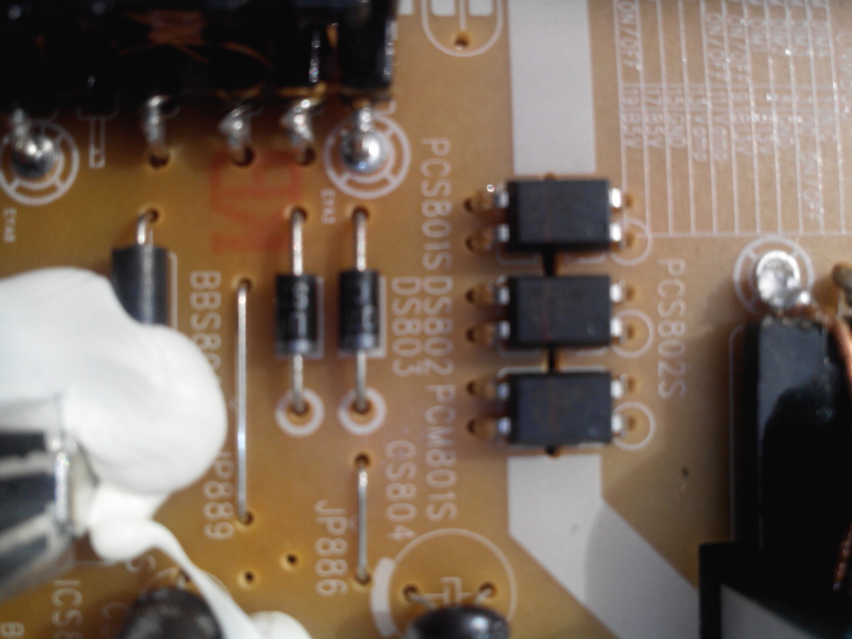

> Hi, ich benutze Eagle 5.6
> Wie sage ich meinem Platinenfertiger, das ich unter den Optokopplern
> gerne so einen Schlitz gefräst hätte? Siehe Bild.
Indem Du den Schlitz an der gewünschten Position in gewünschtem Umfange
im Board zum Platinenumriss hinzufügst.
Also eine Linie in der entsprechenden Lage (bei KiCad wäre es
"Edge.cuts" und bei Eagle "Dimmension")  einfügen, die den Rand der
Fräsung mit ihrer Mitte nachzeichnet.
Darauf achten, dass die Fräsung auch beim Gerber Export in der
Umrisslage enthalten ist. Es gibt Layoutprogramme, die dafür eine extra
Lage verwenden könnten wie z.B. Eagle "Millings"
Das Einfügen in die allgemeine Umrisslage ist aber der sicherste Weg, um
sicherzustellen, das es nicht Übersehen wird.
Die Wahl der Fertigungstechnologie überlässt Du sowieso dem
Leiterplattenhersteller nach seinem Knowhow, Maschinenpark und
Portfolio, es sei, Du hast irgendwelche spezielle Anforderungen, die das
ausschliessen. In dem Falle musst Du das dem Leiterplattenhersteller in
einem Begleittext mitteilen.
Es ist sinnvoll im Zuge der Kostenreduzierung sich an den
Technologiegrenzen des Herstellers zu Orientieren. Hier hilft dessen
Webseite oder eine Anfrage weiter.
