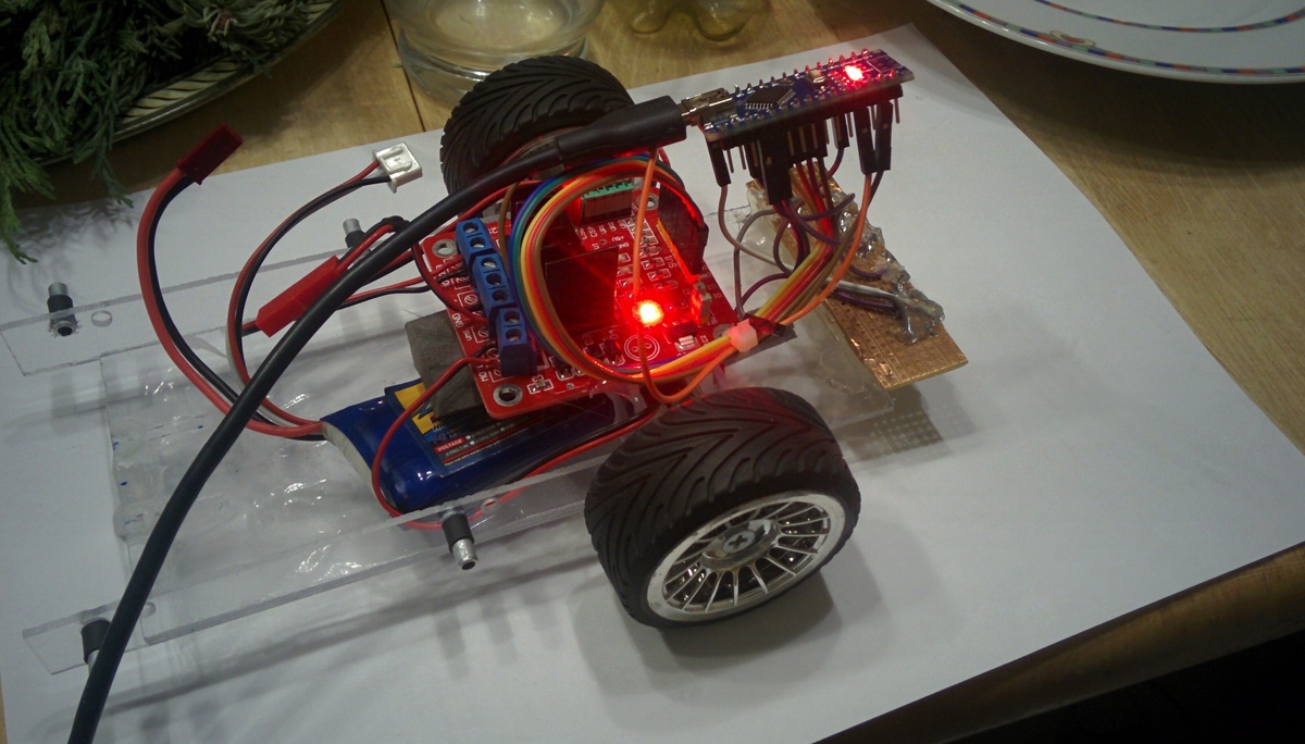

Mein Letztjähriger Roboter:
Besteht aus einem chassis aus Acrylglas (nur wegen dem Design, da sollte
mal eine VW käfer karosse drauf) und hat 2 von kleinen 6V
Getriebemotoren  angetriebene Räder aus dem RC Car bereich und einen
Schleifsporn am Heck. Er war mal dafür ausgelegt, knapp 10kmh zu fahren.
Befeuert werden die Motoren aus einem 3s Lipo mit 350-500mah und einer
2A H-Brücke. An der Front befinden sich zwei SFH300 Fotodioden, die von
IR leds beleuchtet werden und analog ausgelesen werden.
Gesteuert wird das ganze über einen Arduino Nano. Dieser ist mit einem
PID Regler   versehen, dessen I Anteil ich noch zusätzlich gedämpft
habe.
Probleme Bereitet hat letztes Jahr in erster Linie der Übergang von
geradeaus fahrt in die Kurve bei der 8 und von Kurve nach Geradeaus.
Beim letztjährigen Roboter hat eine Hecklastige Auslegung am besten
funktioniert, da diese erstens durch höhere Drehträgheit mechanisch
dämpft und zweitens die Kurvenfahrt durch „übersteuerndes“ Verhalten
unterstützt.
Das Bild ist der Roboter so wie er beim Wettbewerb gefahren ist, nur mit
einem etwas kleineren Lipo.

Fabian R. schrieb:
> Mein Ziel für dieses Jahr ist, den Roboter an die Haftgrenze der Reifen
> zu bringen
Genau dort ist das Limit. Nimm dir also ein Chassis das breit und flach
ist und Moosgummireifen mit Klebeschicht aussen.
Fahre den Kurs ein mal mit konstanter Geschwindigkeit ab und ermittle
die Kurvenradien.
Beschleunige auf einem ermittelten geraden Stück ein Mal volle Pulle und
bremse um die Fahrzeugdynamik zu ermitteln.
Fahre ein mal in einer Kurve bis der Wagen wegrutscht.
Dann kannst du vorausberechnen, an welchen Stellen im Kurs du welche
Maximalgeschwindigkeit haben darfst, wann du bremsen musst und wann du
beschleunigen kannst.
Darfst du den Kurs nicht zur Probe abfahren, kann man ihn eventuell mit
einer Kamera vor dem Start optisch erfassen.

von Jan H. (jan_h74) Flattr this
Eine wesentliche Verbesserung ist das erhohen von Anzahl IR-Empfanger !
Mit nur 2 Empfanger ist die Messung von "Wo ist der linie" sehr
begrenzt. Besser ist ein array von mehrere IR-Empfanger ueber eine
grossere Breite.
Layout von Robby ist auch sehr wichtig : niedriges Schwertepunkt, und
auch zwischen die Hauptrader. Stutzrader soll wenig Last dragen.
von Jens (Gast)
Jetzt einfach mal ins Unreine, keine Ahnung ob das funktioniert, aber
mehr Sensoren ist das eine und mir kam gerade die Idee ob man nicht 2
Abtaster hintereinander in gewissem Abstand installieren könnte? Wenn
die Abtaster mit Hilfe von mehr Sensoren eine Info darüber liefern, wie
weit die Linie aus der Mitte abweicht, könnte man einen Winkel
bestimmen, den das Fahrzeug fahren muss.

von Max D. (max_d)
Also ich würde™ darüber nachdenken einen CCD-Streifen aus einem Scanner
probieren. Oder mit einem rotierenden Laser abscannen.
Irgendwie musst du präzisere Infos zu der Lage des Streifens kriegen.
Zusätzlicher Vorteil an einem Laserscanner ist, dass du ein Stück vor
dem Auto abscannen kannst und damit vorher schon weißt, dass eine Kurve
kommt.
Das lässt Zeit zum Bremsen, damit kann man auf den Geraden deutlich mehr
Gas geben.
Ist halt die Frage wo bei dir die Grenze für die Optimierung ist.
Auch interessant wäre evtl. wie genau du auf dem Streifen bleiben musst,
theoretisch könnt man ja Kurven schneiden und dgl...
Musst du halt wissen wo die Grenze Aufwand/Ergebnis liegt für dich^^

von Fabian R. (roboracer)
MaWin schrieb:
> Analog.
> Die Sensoren müssen gleiches Signal liefern, wenn der Kopf genau über
> der Mitte der Linie steht und zunehmend wird das Signal eines Kanals
> stärker, wenn der Kopf weiter zu seiner Richtung auf der Linie wandert
> und gleichzeitig das Signal des anderes kleiner.
Analog ist die Auswertung derzeit. Bei Programmstart werden beide
Sensoren kalibriert um das Umgebungslicht aus zu gleichen.
Im Programm wird der eine Sensorwert vom anderen abgezogen, um ein
lineares Signal von -x bis +x zu bekommen, das dann in den PID gefüttert
wird.
Nur da bin ich mit einem normalen Arduino Nano voll am ende und werde
einfach ned schneller.
MaWin schrieb:
> Ja gut, auf dem Video sind die Dinger ja auch extrem lahmarschig
> unterwegs, das ist ein Tempo zum sicheren Erfassen der Strecke, nicht
> das Renntempo.
Das video ist leider fast Renntempo. Der Wettbewerb ist keine Profi
Veranstaltung, sondern der Höhepunkt vom ersten Semester C vorlesung in
Mechatronik. Das lahmarschig würde ich gern beseitigen, deshalb habe ich
diesen thread eröffnet.
aSma>> schrieb:
> Welche Abtastzeit erreichst du max. mit den 8bitter
Weiß ich leider nicht, werde ich aber bald mal abfragen
aSma>> schrieb:
> Weiterhin bleibt nur das einstellen der Regelparameter und ein langsames
> antasten an der reellen Strecke. Man könnte durch Bluetooth usw. eine
> Möglichkeit erschaffen, sodass man die Werte des Reglers in Echzeit
> verändern könnte. Dadurch spart man sich viel Zeit.
> Aber warum verrate ich soviel meiner baldingen Konkurrenz? :D
genauso hab ich den PID regler bis jetzt in mühsamer Handarbeit
abgestimmt. Simulieren kann ich leider nichts, dazu reichen meine
Software Kenntnisse um längen nicht
Wieso Konkurrenz? Außer du hast vor am THI internen robo wettbewerb teil
zu nehmen, glaube ich nicht das wir jemals auf der selben veranstaltung
fahren werden ;)
Danke für das Angebot, können wir gerne machen Stefan. Per Mail oder
wie?
Der aus dem bild hat genau das umgesetzt was mein Kollege und ich uns
auch überlegt haben (Impeller für unterdruck) :D
Ich weiß jetzt auch, wieso ich ab nem bestimmten Punkt keine chance mehr
hatte weiter zu kommen, mein Code ist viel zu langsam. Ich habe 400ms
durchlaufzeit, das kann nicht funktionieren. Jetzt ist erstmal Code
optimieren angesagt...

von Tobias .. (bitfehler)
Wenn ich mir dein Roboter und das Video so anschaue, dann fällt mir auf,
dass bei dir die Sensoren am Heck des Roboters angebracht sind.
Ist dies nicht ein Nachteil bei scharfen Knicken wie 90°, wenn der
Roboter weiter fährt und so erst spät bemerkt, dass die Linie einen
Bogen gemacht hat?
In den verlinkten Bildern / Videos sind ja eigentlich nur Roboter
dargestellt, bei denen die Sensoren an der Front angebracht sind.

von Stefan F. (Gast)
Nein. Das bekommt man auch mit einem einzigen Sensor hin. Man kann immer
an der rechten Kante des Streifens entlang fahren. Heller = nach links
lenken. Dunkler = nach rechts lenken. Aber nicht gleich bei jedem Pups
lenken, sonst wird aus der Fahrt eine lahme Zitterpartie.
Entscheidend ist eine gute Regelung. Ich hatte es zuerst mit einem PID
Regler versucht, bin aber am Ende bei einem einfacheren PI Regler heraus
gekommen.
Wenn dein Auto merkt, dass es zu weit Links ist, dann darf es nicht
einfach nur nach rechts lenken. Es muss herausfinden, wie weit es nach
rechts lenken muss und dabei auch die aktuelle Geschwindigkeit
berücksichtigen. Denn je mehr es lenkt, umso langsamer muss es werden,
damit es nicht ausbricht. Also fortlaufen messen, regeln, Fehler
ermitteln, nachbessern.
Ganz wichtig ist: Keine abrupten Lenkmanöver, und keine Abrupten
Beschleunigungen oder Bremsmanöver. Das alles muss an die
Geschwindigkeit und Reibung der Reifen angepasst werden.
> Bogen gemacht hat?
Würde ich auch sagen. Wenn die Sensoren vorne sind, hat man ein paar
Millisekunden zeit, um dem Signal zu folgen. Wenn sie hinten sind, kommt
das Steuersignal stets zu spät und dann muss die Software bei engen
Biegungen raten, wo die Linie sich denn versteckt hat.
> Es sind 0,4ms Durchlaufzeit
Reicht locker. Ich habe das auch mit 10ms stabil hinbekommen.
von linus (Gast)
> Bogen gemacht hat?
Ja, das wäre es, wenn er vorwärts fahren würde. Ich meine er fährt
rückwärts, sonst hätte er kaum eine Chance überhaupt auf der Linie zu
bleiben.
> bleiben.
Da habe ich mich beim Video anschauen wohl ein wenig durcheinander
bringen lassen.
Bei genaueren hinsehen sieht es wohl doch aus, dass er rückwärts fährt
und die Sensoren somit "vor" dem Fahrzeug liegen.
