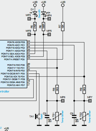

ich habe hier ein Schaltungsdetail von einem
 Funk-Temperaturdifferenz-Sensor HM-WDS30-OT2-SM aus dem ELVjuornal
02/2013
Der Controller nehm ich an ein Atmel mega48 oder 88 o.ä., da die
pinbelegung identisch ist.
Aber es geht eigentlich um die Beschaltung mit den beiden Sensoren.
Warum oder welchen Zweck ist die Verbindung von PD1 mit PC2 ?
 PC3 ist dann der Messeingang ?
Hoffenlich könnt ihr mir weiter helfen.
(Firma: matzetronics) #4534900
Das wird ne Stromsparschaltung sein. Zum Messen wird PD1 auf high gelegt
und diese Spannung an PC2 gemessen, um sie mit der Referenz zu
vergleichen (Man weiss dann, wieviel Volt der Spannungteiler abbekommt).
An PC3 taucht dann der Messwert auf.
