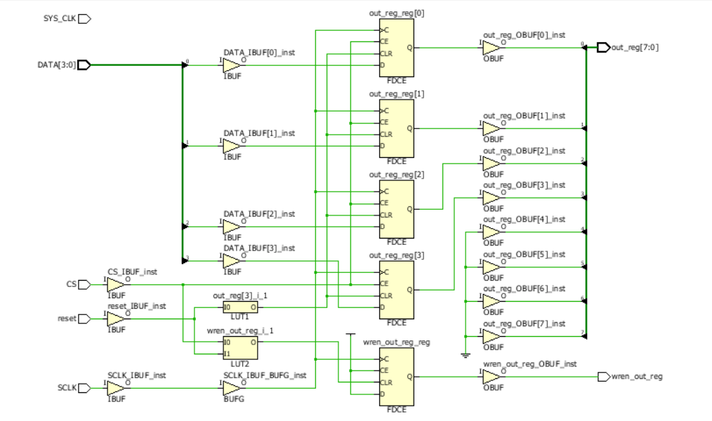

Ich habe ein an sich übersichtliches VDHL-Design, welches in der
Behavorial-Simulation funktioniert.
Wird, es jedoch Synthetisiert, so erscheinen viele Warnungen der Sorte:
[Synth 8-3332] Sequential element (\SPI/timestamp_reg[47] ) is unused
and will be removed from module Main.
Dabei werden alle Signale zu Beginn mittels reset initialisiert und
ihnen vielfach Werte zugewiesen.
Durch Attribute wie "keep" oder "dont touch" ergibt sich keinerlei
Ändeung, die Signale werden weiterhin als unused erkannt und entfernt.
Selbst wenn die Signale herausführt und direkt auf Pins gegeben werden,
so sind sei weiterhin unused.
Habt ihr ideen woran es liegen könnte?

Moderator (Firma: Titel) Persönliche Seite #4537457
Matze schrieb:
> Wie kann die Synthese dann fest stellen dass sie ihren Zustand nicht
> ändern?
Der Synthesizer bemängelt nicht, dass sie ihren Zustand nicht ändern,
sondern, dass sie unbenutzt sind. Du kannst ein riesiges Design
machen, aber wenn du keine Ausgänge hast, wird alles "wegoptimiert",
denn egal was gemacht wird, aussen merkt es ja niemand, dass da was
fehlt.
Das sagt nicht viel. In der Simulation funktioniert sogar eine "wait for
10 ms;" Anweisung tadellos.
Das sollte man mal mit eigenen Augen sehen. Oder andersrum: bisher hatte
bei mir der Synthesizer mit solchen einfachen Behauptungen (...is
unused...) immmer Recht...
Genauere Aussagen gibt es nur, wenn du die paar Quelldateien deines "an
sich übersichtlichen" Desgins mal postest. So viele können das ja nicht
sein.

Wenn ich dich recht verstehe stellt die Synthese garnicht fest das deren
Zustand konstant ist, sondern das dieser Zustand nirgends benutzt wird,
also der Ausgang des FF o.ä. nicht verdrahtet ist.
Mglw führen deine Register ja auf ein SPI modul was nicht angeschlossen
nach draussen verdrahtet ist.
Wenn du eine alternative synthesetool verwenden kannst (XST) dann
versuch das mal mit diesem.
Im Zusammenhang mit Chipscope irrt sich die Synthese gelegentlich
bezüglich des unused, da das chipscope-modul im design ohne ausgänge
erscheint, der JTAG-Port steckt nur in der Netzliste. Aber das scheint
hier nicht der Fall zu sein.

Bei mir war damals das Problem, dass sich Signale wegen eines Fehlers
nicht geändert haben. Deswegen wurde der entsprechende Ausgang auf einen
festen Wert gelegt. Darauf hat der Synthesizer erkannt, dass der Ausgang
auf einem festen Wert liegt und das entsprechende Signal unbenutzt ist
und hat den ganzen Rest wegoptimiert. Da kam auch die Meldung mit dem
unbenutzten Signal, aber die eigentliche Ursache war, dass das Signal
konstant war.
Hier wurde ja das Signal auf einen Ausgang gelegt, wird aber trotzdem
noch als unbenutzt wegoptimiert. Deshalb denke ich, dass hier der
gleiche Fehler wie bei mir damals vorliegen könnte.
Ja, sollte man:
Hier mal der Quellcode des SPI-Empfängers:
library IEEE;
use IEEE.STD_LOGIC_1164.ALL;
use ieee.std_logic_unsigned.all;
entity QSPI_Analyzer_Input is
    Port (
            SYS_CLK         : in STD_LOGIC;                             -- 100MHZ-Clk
            SCLK            : in STD_LOGIC;                             -- clk des SPI-Bus
            DATA            : in STD_LOGIC_VECTOR (3 downto 0);         -- Daten des SPI-Bus
            CS              : in STD_LOGIC;                             -- CS-Leitung des SPI-Bus
            reset           : in Std_logic;                             -- Reset des QSPI-Interface
            out_reg         : out STD_LOGIC_VECTOR (7 downto 0);        -- 1 SPI-Word
            wren_out_reg    : out STD_LOGIC);                            -- ausgabe fuer "Daten gueltig"
end QSPI_Analyzer_Input;
architecture Behavioral of QSPI_Analyzer_Input is                       -- um Aus 4 Datenleitungen + cs (5 Bit) einen 15-Bit Register wert zu machen,
begin
    SHIFT_PROC: process(SCLK, CS,  DATA, SYS_CLK, reset)                   -- Abtastung mit SPI-Clk, auch Aktiv mit SC, Mode, DATA, timetick
    begin
    if reset = '0' then
        if CS = '0' then-- cs_active                                         -- Beginned wenn CS Aktiviert wurde
22
            if (rising_edge(SCLK)) then                                 -- Abtasten bei falling_edge wenn cs ausgelöst wurde
23
                wren_out_reg <= '1';                                -- Nun sind die Daten nicht mehr gültig
24
                out_reg(0)<=DATA(0);                                -- Parallele Abtastung der 5 Eingangssignale
25
                out_reg(1)<=DATA(1);
26
                out_reg(2)<=DATA(2);
27
                out_reg(3)<=DATA(3);
28
                out_reg(4)<=CS;
29
            end if;
30
        else                                                                -- solange der CS nicht aktiv ist
31
            wren_out_reg <= '0';
32
        end if;
33
    else
34
        out_reg          <= x"00";                                --: out STD_LOGIC_VECTOR (15 downto 0);       -- 3 SPI-Worte in 1 16-Bit-Wort, Bit 15 ist frei
35
        wren_out_reg     <= '0';                                    --: out STD_LOGIC;                            -- ausgabe fuer "Daten gueltig"
36
    end if;
37
    end process;
38
39
end Behavioral;

Gast #4540988
Matze schrieb:
> Mein langfristiges Ziel ist die aufgenommenen Daten in ein FIFO zu
> schreiben. So hätte ich alles vor dem FIFO mit SCLK eingetacktet und die
> daten mit 100MHZ herausgeholt.
ok, kannst du machen (wenn SCLK auf einen CLK-Eingang geht und wenn du
auf das Framing mit CS verzichten willst - denn du wirst ggf. nur
SCLK-Flanken bekommen, während CS low ist, und den Anfang/das Ende eines
Frames nicht erkennen können).
Ich hatte Bedenken, dass das geschaltete if-then-else um die rising_edge
Abfrage nicht zu einem Reset aufgelöst wird. Aber die Bedenken haben
sich zerstreut, als ich eben deinen SPI-Code in Vivado eingegeben und
mir das Synthese-Ergebnis angeschaut habe (siehe Anhang). Die
geschachtelte if-then-else wird tatsächlich in eine Kombinatorik zur
Erzeugung eines Resets aufgelöst, du hast also eine "saubere" zweite
Taktdomäne.
Matze schrieb:
> Dass dachte ich auch schon.
> Würde gerne weniger Abfragen von Signalen mit rising_edge's quasi
> &-Verknüpft haben wollen.
> Aber wie wird so etwas 'vereinfacht'?
indem du alles mit SYSCLK taktest und eine Flankenerkennung auf SCLK
machst, die das Abspeichern der Eingänge steuert.
http://www.lothar-miller.de/s9y/categories/18-Flankenerkennung
Matze schrieb:
> Hier ist es, ein gewöhnlicher Multiplexer für 7Segment-Anzeigen:
Tja, dem sehe ich auf die Schnelle ehrlich gesagt auch nicht an, wieso
LED_out dieser Komponente / C des topmoduls nicht mit echten Daten
getrieben werden sollten. Vielleicht kannst du dich ja mal durch die
Ergebnisse deiner Synthese durcharbeiten (z.B. per schematic view) um zu
sehen, wer laut Syntheseergebnis C treibt.
