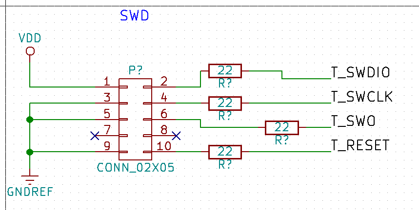

Ich mache zum ersten mal ein SWD Interface für einen ARM (STM32F405).
Deswegen wollte ich nachfragen, ob das so in Ordnung ist?
Die Labels würden so direkt zum µC gehen, VDD = 3V3
Bei der Beschaltung hätte ich mich an den Angaben von Keil gerichtet
http://www.keil.com/support/man/docs/ulink2/ulink2_hw_connectors.htm

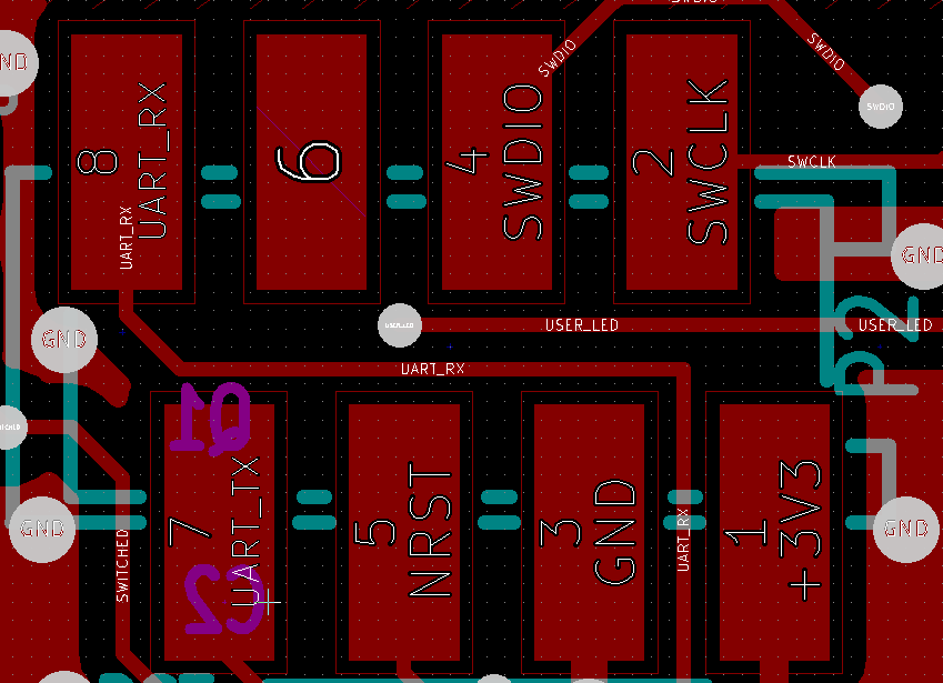

Ich hab mir dafür ne eigene Belegung mit 8 Pins ausgedacht und führe das
auf einen 8-Pin Micromatch-Stecker (SMD-Typ). Später in der
Serienproduktion wird dann der Micromatch einfach weggelassen und die
Pads des Micromatch mit Pogopins kontaktiert. Dadurch muss ich zwischen
Prototyping und Serie das Layout nicht mehr anpassen und komme dennoch
ohne unnötige THT-Löcher in der Nähe des µC aus die mir das Routing
erschweren würden.

Moderator Persönliche Seite #4538411
W.S. schrieb:
> Ich neige eher dazu, einen deutlich kleineren Verbinder zu nehmen.
Naja, die bei Cortex-M genormten 2x5 mit 1,27 mm Raster sind ja nun
wirklich schon eher popelig, und sie werden halt von den Tools
direkt unterstützt – hätte ich jetzt gedacht, aber STlink scheint da
noch nicht angekommen zu sein.  Da hat Atmel überholt …  Bei Segger
kostet halt der Adapter dann nur nochmal gut Geld.
#4538431
Nur der Ordnung halber, falls irgend jemand das für ein nicht STM32
Controller kopiert:
Der STM32 hat interne Pullup/Pulldown Widerstände an den SWD Pins, damit
die SWD Leitungen ein definiertes Potential haben auch wenn kein
Debugger angeschlossen ist.
Dieses Feature haben nicht alle Cortex-M3 Chips!
Bei einem Port auf einen anderen Chip unbedingt das Datenblatt
konsultieren und gegebenenfalls die Pullup/Pulldown Widerstände
einsetzen.

#4538909
ARM schrieb im Beitrag #4538875:
> Ich muss nur schauen, dass ich vom Platz hinkomme.
> Aber genau deswegen dachte ich, es sei sinnvoller, irgendwie was
> normiertes zu nutzen.
Ich würde sagen genau das Gegenteil. Desto mehr Platz Du zur Verfügung
hast, desto einfacher passt Da ein Standardstecker rein. Wenn Du kaum
Platz hast, muss eine Speziallösung her die gerade so reinpasst.
Wenn es wirklich eng wird, kannst Du natürlich auch auf Signale
verzichten. Das absolute Minimum ist nur SWCLK und SWDIO. Sinnvoll ist
auch noch ein GND und das Hardware-Reset mitzuführen. Alles andere macht
die Nutzung nur bequemer.
> Für den Lauterbach und den J-Link brauch ich so
> und so einen Adapter. Die einzige andere Anschlussbelegung ist meiner
> Meinung nach die von frei verfügbaren ST-Links (10-polig) für wenig
> Geld.
Solange sich das auf 2,54-Raster abspielt, ist so ein Adapter doch mit
etwas Lochraster in ner Viertelstunde gemacht. Wenn man nicht gerade bei
jedem Projekt ne andere Belegung verwendet sehe ich da auch keinen
unnötigen Aufwand drin. So viele verschiedene Programmer wirst Du ja
auch nicht verwenden wollen.

Keine Ahnung ob ich das irgendwo schon mal im Detail gezeigt habe. Anbei
mal nen schneller Screenshot aus einem Layout von mir. An Position 6
kommt SWO, das hier ist aber von nem Projekt mit Cortex-M0 und da gibts
den nicht, daher unbelegt.

Irgendwann geht halt doch der Platz auf der Platine aus, und da fand ich
meine Lösung mit dem 8-Pin Micromatch bisher eigentlich nen guten
Kompromiss. Kleiner wird es nur mit Steckern im 1,27er-Raster ohne
Wannen, dann brauchst Du wieder extra Verpolschutz und bist auch wieder
bei 10 Pins. Und um SMD-Pads im 1,27er Raster hinterher in der
Produktion mit Pogopins zuverlässig zu kontaktieren, musst Du einen
aufwändigeren Halter bauen als ich ihn verwende.
