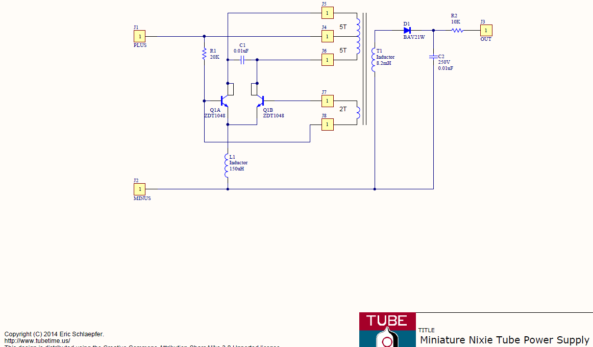

für die im Anhang beigelegte Schaltung für eine Nixie Netzteil mit einer
CR2032 Spannungsversorgung wird als Transistorpaar der ZDT1048 benutzt.
Hier gibte es die Daten :
http://www.diodes.com/catalog/Transistors_%3C_25V_110/ZDT1048_6997
Weiß jemand zufällig ob man für die Transitoren auch anderere, gängigere
Typen benutzen kann ? Vielleicht weiß jmand welche man benutzen kann..
Im voraus schonmal ein Danke für die Hilfe
Jogi

Wenn die Versorgung der Schaltung wirklich mit einer CR2032 gemacht
wird, kommt es ganz sicher nicht auf den maximalen Kollektorstrom von
5A/20A des ZDt1048 an, sondern eher auf dessen ungewöhnlich hohe
Stromverstärkung und geringe Sättigungsspannung.
Ich würde mal so Transistoren wie BC337/338-40 versuchen.

Zunächstmal sind das 2 ZTX1047 in einem Gehäuse, je nach Gehäuse heissen
die auch FZT1047 oder FCX1047. Deutsches Äquivalent ist BC368 (nicht
genau, war aber das beste was wir konnten).
Zum anderen ist ein ungeregelter Royer aus einer Batterieversorgung ja
wohl grosser Schwachsinn, die Ausgangsspannung schwankt mit der
Batteriespannung.
Vergiss die Schaltung.

über den Sinn oder Unsinn dieser Bastelei kann man mit Sicherheit ewig
diskutieren.
Eric Schlaepfer hat sich den Spaß und die Mühe gemacht, einen Wandler
zusammenzubasteln, der eine Nixie-Anzeige mit einer CR2032 wenige
Stunden leuchten lassen kann (er schätzt bis 3 Stunden).
Entweder man will sowas haben, ist sicher in der richtigen Szene ein
nettes Gadget, mit einer leuchtenden Nixie rumzulaufen, an der (fast)
nicht weiter dran ist.
Insofern lohnt sich Nachdenken über einen Nachbau nur, wenn man diese
Absicht verfolgt. Nixie-Netzteil würde ich das auf keinen Fall nennen.
Gruß aus Berlin
Michael

Erstmal Danke für die Antworten.
Und danke für den Hinweis das es sich bei der Schaltung um einen Royer
Oszillator/Converter handelt, das hat mir schon direkt weiter geholfen.
Es gibt ja sogar einen Artikel darüber hier auf der Seite, da werden
auch BC337 verwendet. Werde ich die mal ausprobieren.
Mag sein das die Schaltung nicht optimal ist, jedoch bisher das
einfachste was ich gefunden habe um eine Nixie mit einer kleinen
Spannung zu betreiben.
