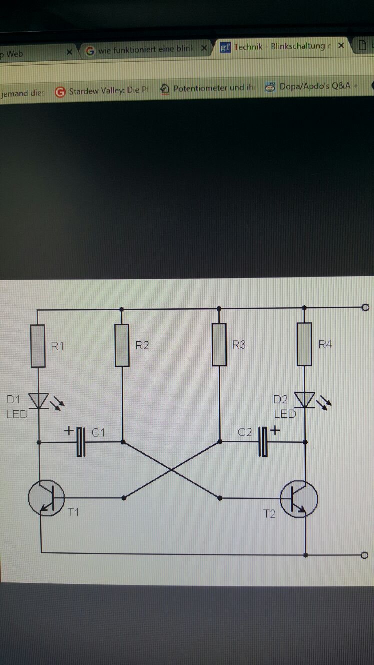

Hi leute könnt ihr villeicht meine erklärung einer Blinkschaltung kontrollieren?
OP #4540038
Hi leute ich würde gerne wissen ob man so eine Blinkschaltung erklärt.
Wenn etwas falsch ist konntet ihr mir dann helfen? Wenn wir strom
anschließen, würde zb als erstes der T1 arktiviert werden. Während Strom
vom Kollektor zum Emitter des T1 fließt ist auch die D1 an. Während
dessen entlädt sich der C1 über R2 und der C2 Lädt sich über R3 auf.
Nachdem C1 keinen Strom mehr hat, dann ist der C2 Voll und T2 Leitet
dadurch ist dann auch die D2 an. Und das wechselt sich immer wieder ab.

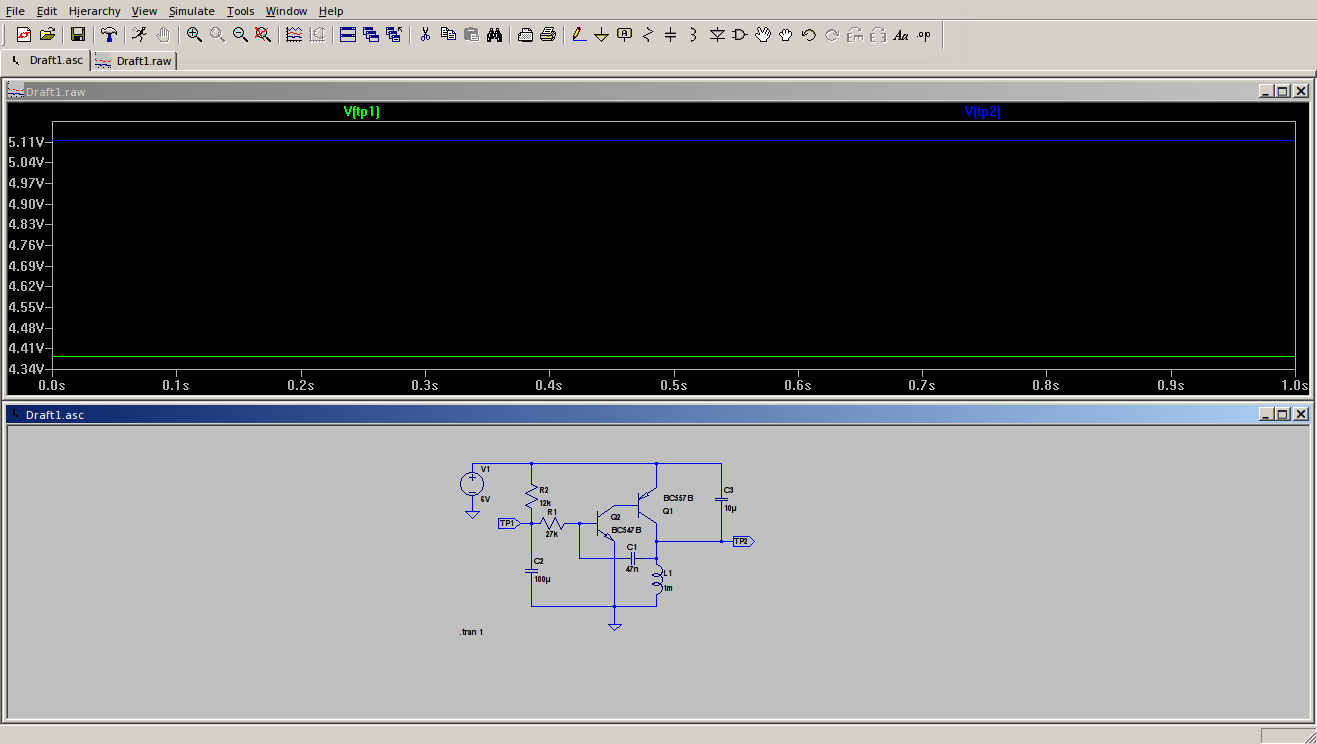

Und ich habe noch eine schaltung wo ich aber garnicht den Stromfluss
verstehe. Ich werde mal ein Bild posten, wenn mir jemand helfen kann
wäre ich ihm dankbar.

Zur ersten Schaltung: Überlege nochmal genau, wann sich welcher
Kondensator auflädt.
Die andere Schaltung mit dem Lautsprecher erschließt sich mir auch
nicht.

Nein, T1 wirkt sich direkt auf C1 aus. Und T2 wirkt sich auf C2 auf.
Wenn T1 leitet, lädt sich C1 auf. Daher liegt ist T2 zunächst aus und
geht dann an an, wenn  C1 ein bisschen geladen ist.

Wenn T1 durchschaltet wird durch C1 eine negative Spannung
(fast volle Betriebsspannung) an Basis von T2 gelegt.
Es fließt kein Basisstrom an T2, T2 sperrt dadurch total.
C2 läd sich über den Weg: R4 C2 Basis T1, sehr schnell auf.
Die negative Spannung an Basis T2 wird nun langsam immer
kleiner, bis sie irgendwann positiv wird. In diesem Moment
kippt die Schaltung um. T1 ist nun gesperrt, und T2 leitet.
Der Vorgang beginnt von neuem, aber mit umgekehrten
Verhältnissen. Da fast die volle negative Betriebsspannung
an Basis der Transistoren erscheint, ist zu beachten, ob
daß laut Datenblatt zulässig ist.
Bei der anderen Schaltung einen Widerstand zwischen Kolektor
NPN Transistor und Basis PNP Transistor schalten, der den
Basisstrom des PNP Transistors begrenzt. Die 4,7µF Kondensatoren
weglassen. Dem 47nF Kondensator noch einen Widerstand in
Reihe dazuschalten, der den Basisstrom des NPN Transistors
begrenzt. Und wenn mit dem 27kOhm Widerstand der richtige
Arbeitspunkt eingestellt ist, (der muß bestimmt größer sein)
könnte die Schaltung funktionieren.
