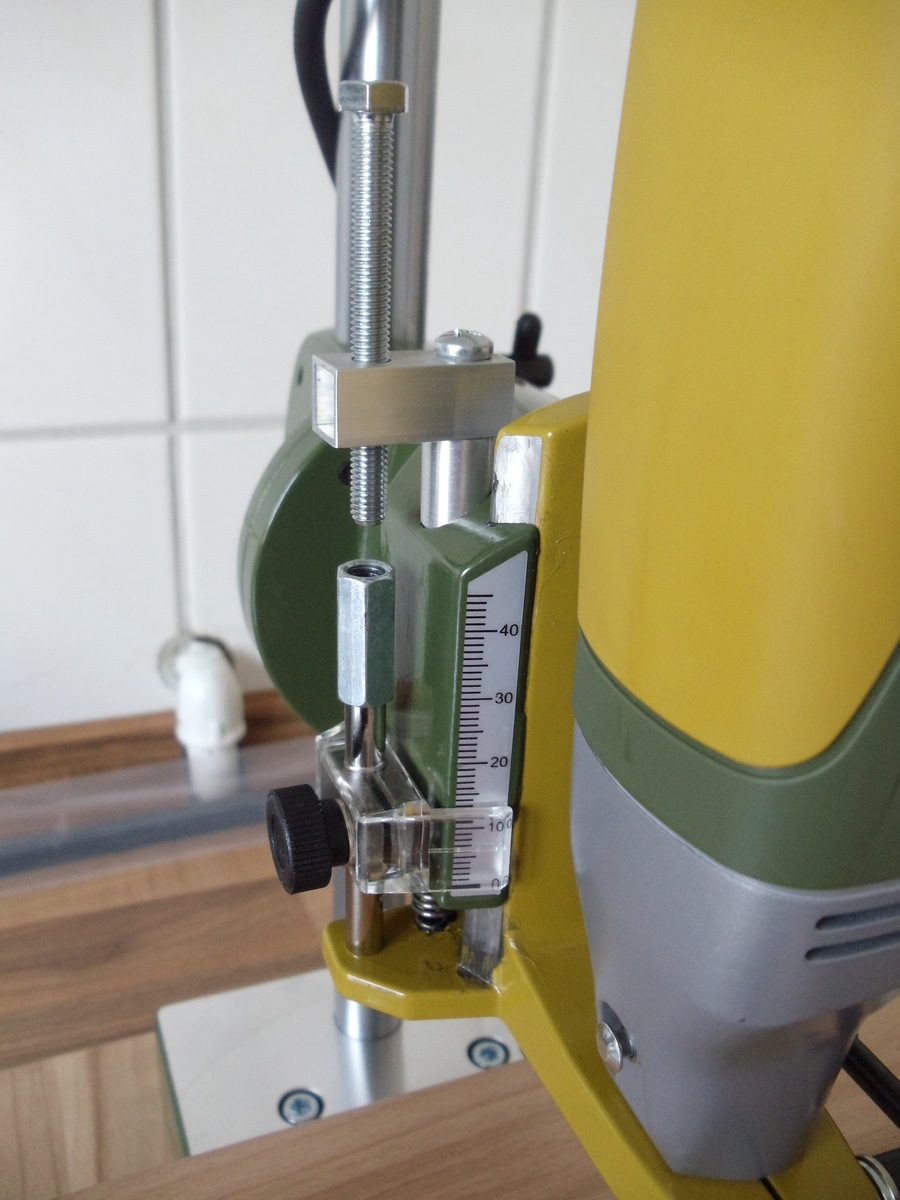

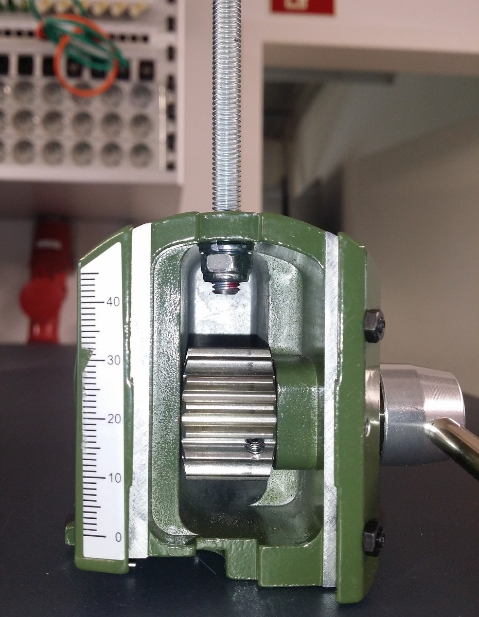

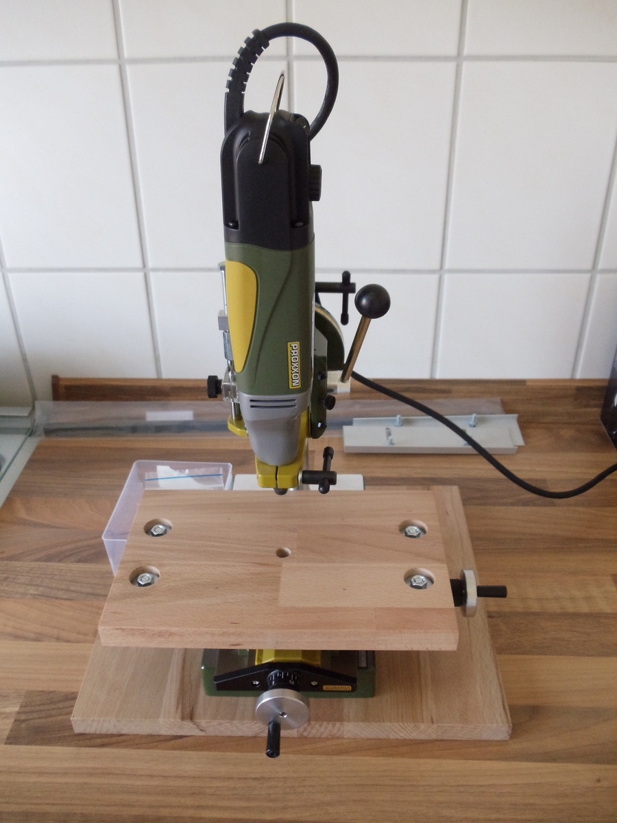

Hallo liebe Forenmitglieder.
Ich möchte euch mal meinen Lösungsvorschlag für einen
Bohr-/Frästiefenanschlag für den MB200 geben.
Ich stand vor dem Problem, das ich in eine Kunststoffleite eine Längsnut
fräsen wollte. Klar gibt es hierfür den BFB2000 von Proxxon, aber nur um
vielleicht ein, zwei Fräsungen im Jahr zu machen, erschien mir die
Anschaffung zu kostspielig.
Mir ist öfter der Fräser wieder nach oben gewandert, man kann die
Schwalbenschwanzführung zwar sehr stramm stellen, das es von selbst
blockiert, nur hat es in diesem Fall nicht ausgereicht und früher oder
später sind die Gewinde von den Stellschrauben durch zu festes anziehen
ruiniert.

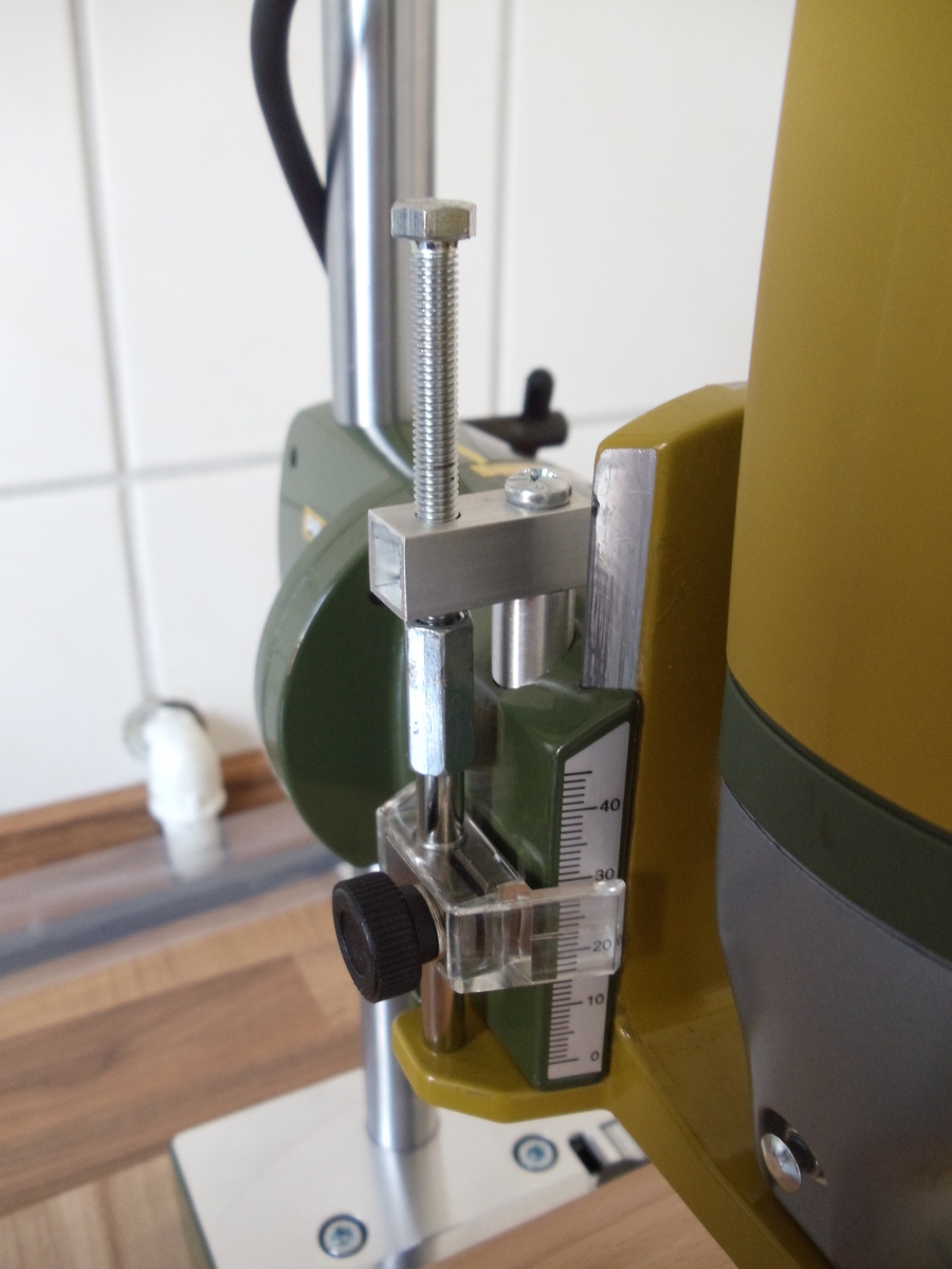

Also hab ich mir selber einen kleinen Tiefenanschlag gebaut.
Dieser besteht aus einem 10x10mm Aluminiumkastenprofil mit
innenliegenden M5 Muttern. Die passen ohne Anpassungen direkt in das
Profil. Mit der dadurchgehenden M5 Schraube kann nun der Bohrer
"runtergeschraubt" werden.
Befestigt wird das Kastenprofil über drei ineinanderschobene
Aluminiumrohre, mit einem Außendurchmesser von 6, 8 und 10mm. Das 10mm
Rohr passt ziemlich genau in die Aussparung, die die Rückholfeder des
Bohrständers hält. In diesem ist ebenfalls ein M4 Gewinde.
Diese Konstruktion hält den Bohrer sicher unten.
Mir ist bewusst, das der Federhalter nur lose im System aufliegt,
gehalten von der Feder, jedoch durch das 10mm Alurohr recht Spielfrei
und auch sicher geführt wird.
Vielleicht ist diese Konstruktion jemandem hier noch nützlich,
Materialkosten bewegen sich um 5-7 Euro. Man muss sich allerdings im
klaren sein, das meine Konstruktion keine richtige Fräse ersetzt.
Der Bohrständer kann mit diesem nachgerüstetem Tiefensteller weiterhin
ohne Einschränkungen genutzt werden. Ich hoffe das ist auf den Bildern
zu erkennen.

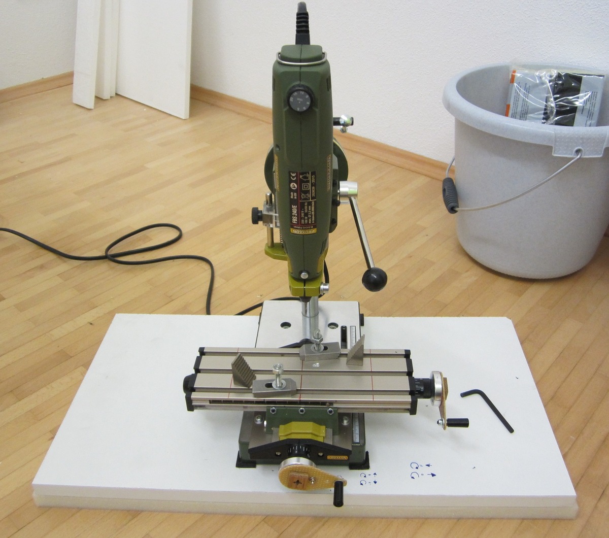

Auf den Bildern ist ebenfalls meine Arbeitsplatte für den KT70
Koordinatentisch zu sehen. Da der Bohrständer mitsamt dem
Koordinatentisch auf der Holzplatte fest verschraubt ist, musste ich mir
noch eine gerade Fläche zum Platinenbohren, etc. bauen. Ich bin damit
sehr zufrieden, zumal die Arbeitsfläche durch die Platte vergrößert
wurde.
Mit freundlichem Gruß Daniel :-)

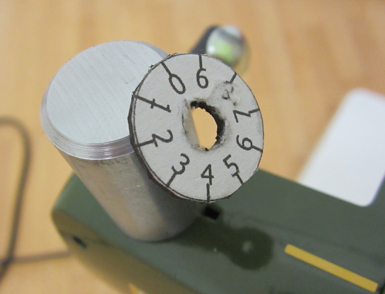

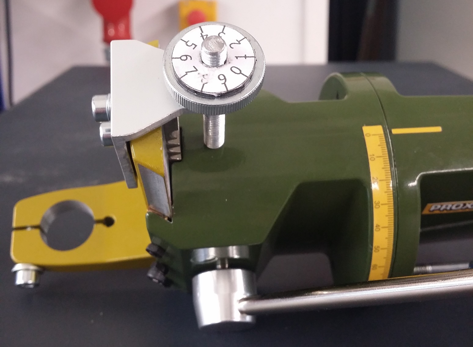

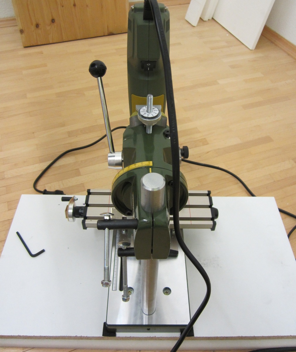

Ich habe meinen MB200 auch mit einigen Features versehen...
1) Tiefeneinstellung mit 1/10mm Skala incl. "Nullung"
2) Kurbelverlängerung mit "Kupplung" für Akkuschrauber
3) Hebelverlängerung der Feststellschrauben
4) Markierungen für Arbeitsbereich der X-Achse

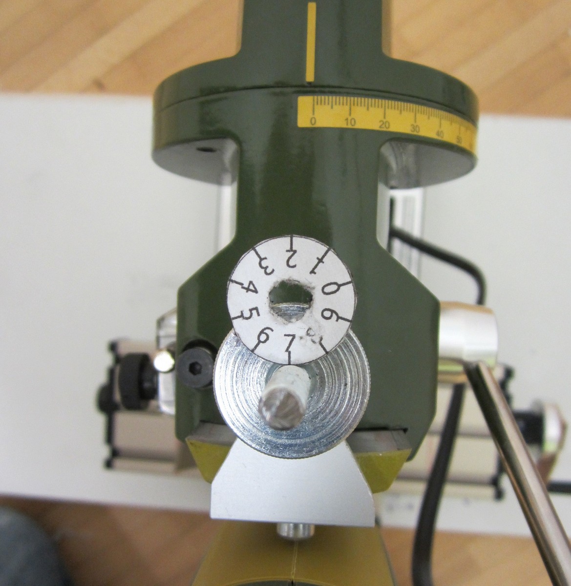

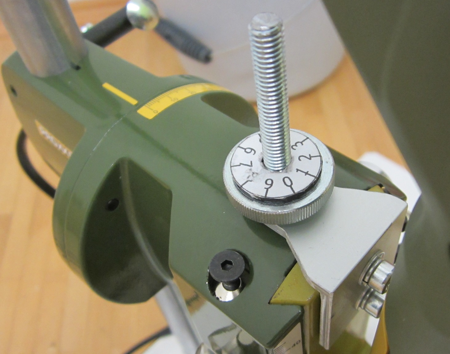

Zu 1) Tiefeneinstellung mit 1/10mm Skala incl. "Nullung"
Material:
1x M6 Gewindestange, L=60mm
1x M6 Stoppmutter
1x M6 Rändelmutter (Stahl)
1x 6mm Beilagscheibe
1x 6mm Sicherungsscheibe
1x Inbusschraube M4x12 (die obere)
1x Inbusschraube M4x10 (die untere)
2x 4mm Beilagscheibe
Aluminiumwinkel
Magnetfolie
Anmerkung zum Ist-Stand: Es fehlt noch ein feststehender Zeiger für die
Skala auf der Rändelmutter.
Mit dieser einfachen Tiefeneinstellung ist es möglich die Eintauchtiefe
eines Fräsers ohne großen Aufwand in 10tel Millimeter "Schritten"
einzustellen. Auf die Magnetfolie wurde die mit EAGLE erstellte und
ausgedruckte 0..9 Skala aufgeklebt. Da die M6 Gewindestange eine
Steigung von 1mm auweist, lässt sich nun anhand dieser Skala die Tiefe
in 10tel Millimetern ablesen / einstellen.
Um die 1/10mm Skala zu "nullen", muss man nur die Magnetfolie auf der
Rändelmutter verdrehen. Die vollen Millimeter kann man nach wie vor über
die werksseitig vorhandene Tiefenskala ablesen und nullen.

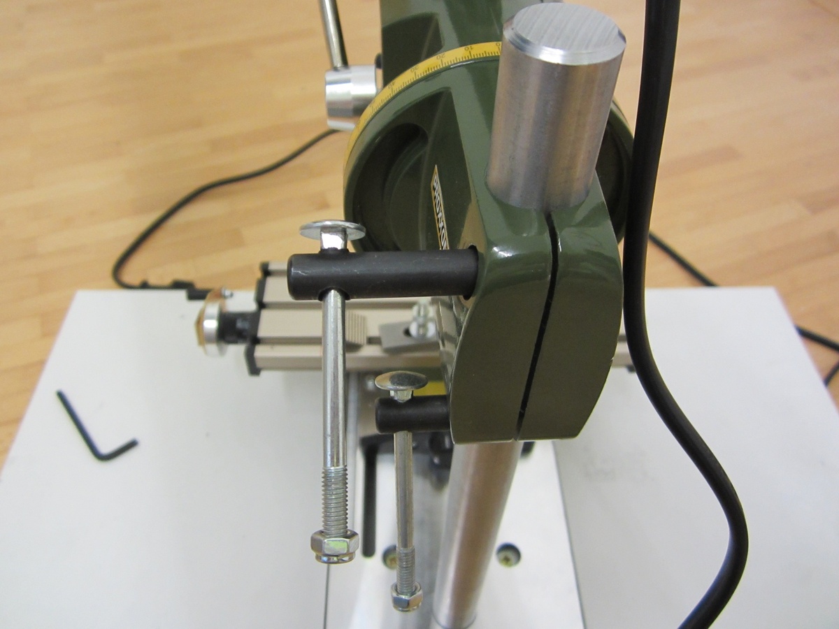

Zu 2) Kurbelverlängerung mit "Kupplung" für Akkuschrauber
Material:
Lochrasterplatine (hier aus Pertinax)
Ein wenig Hartholz
2x Schraube M3 x (ca.) 6mm
2x Beilagscheibe 3mm
2x Stoppmutter M3
Da sich der Kurbelgriff des Handrades für die X- und Y-Achse werksseitig
nur 12mm(!) ausserhalb der Drehachse befindet, ist es in der Praxis
recht schwer, einen einigermaßen kontinuierlichen und "präzisen"
manuellen Vorschub zu erreichen.
Bei dieser Modifikation wurden die Kurbeln auf passend zugefräste
Pertinaxplatinen transplantiert. Die Platinen werden hier vorerst nur
durch jeweis eine M3 Schraube mit dem Handrad verschraubt (ja, es reicht
um das nötige Drehmoment auf das Handrad zu übertragen). Der Offset zur
Drehachse wurde hier von 12mm auf 36mm erhöht und dies macht sich
durchaus sehr positiv bemerkbar. Obwohl die mechanische Belastbarkeit
von Pertinaxplatinen eher als bescheiden einzustufen ist, reicht diese
Belastbarkeit für diesen Einsatzzweck doch aus (nein, dagegen treten
darf man natürlich nicht!).
Damit man sich bei längeren Fräswegen in X-/Y-Richtung nicht einen Wolf
kurbeln muss, wurde auf Höhe der Drehachsen jeweils ein Stück Hartholz
mit eingefrästem Kreuz aufgeklebt. Hier lässt sich bequem das
Kreuzschlitzbit eines Akkuschraubers ansetzen.
zu 3) Hebelverlängerung der Feststellschrauben
Material:
je 1x M5 Schlossschraube
je 1x M5 Stoppmutter
Die Feststellschrauben haben von Werk aus nur recht kurze Hebel. Das
Festziehen dieser Schrauben ist daher mit einem unangenehm hohen
Krafteinsatz verbunden.
Lösung: originale Hebel entfernen und durch Schlossschrauben +
Stoppmuttern ersetzen. Die untere Schraube war ursprünglich eine
Inbusschraube. Diese wurde durch die Feststellschraube, welche
ursprünglich den Feinbohrschleifer klemmte ersetzt (der Hebel der
selbigen ging sowieso nur im Weg um). Diese wurde widerum von einer
einfachen Imbusschraube abgelöst.

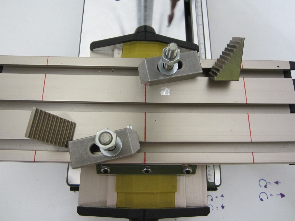

Zu 4) Markierungen für Arbeitsbereich der X-Achse
Material:
Folienstift (oder Ähnliches)
Wenn man den Verfahrweg in X-Richtung weitestgehend ausreizen möchte,
ist es wichtig das Werkstück auch innerhalb dieses Bereiches auf dem
Koordinatentisch einzuspannen. Einfache Striche auf dem Spanntisch
erleichtern diese Aufgabe ungemein :)

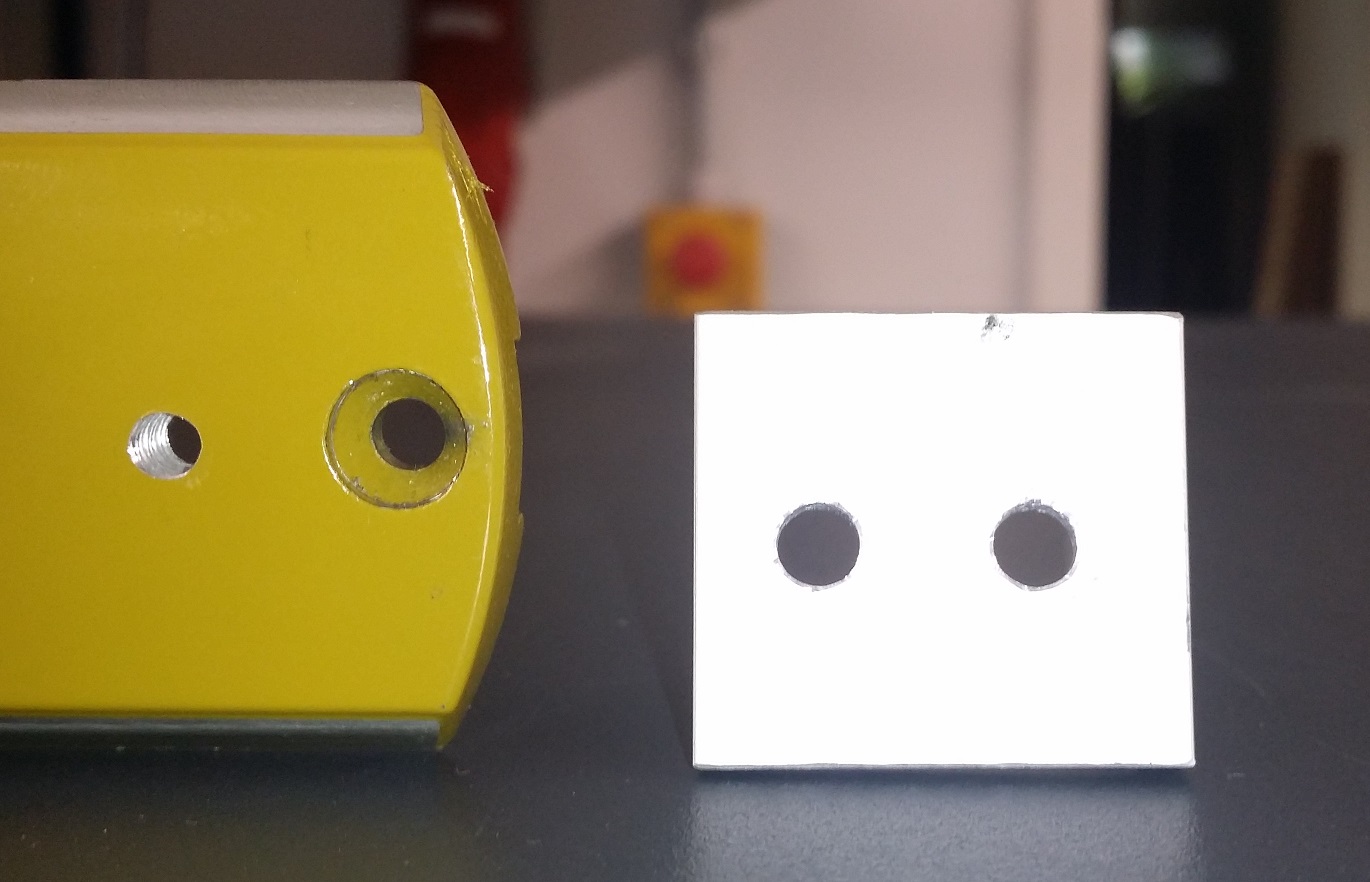

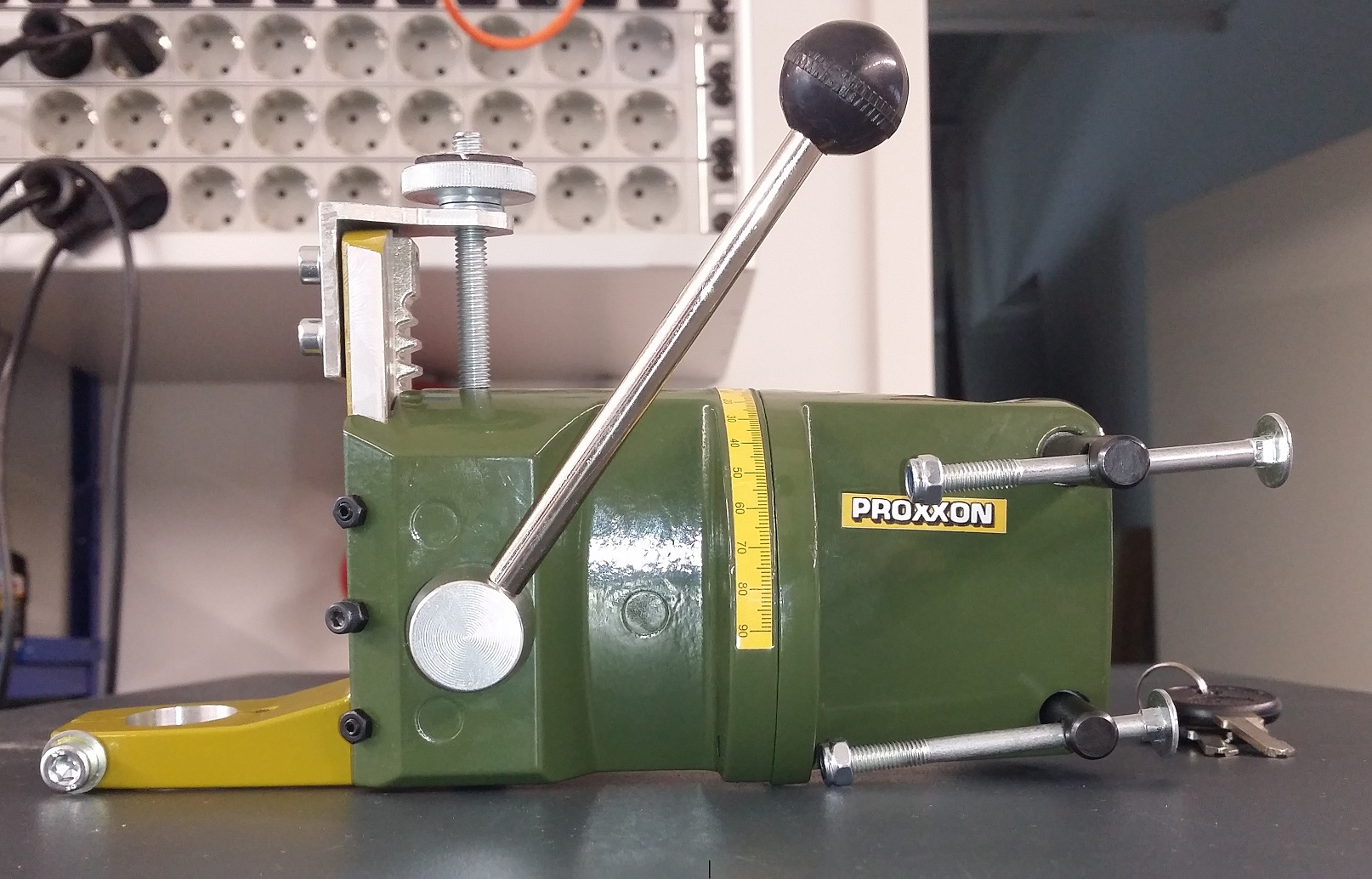

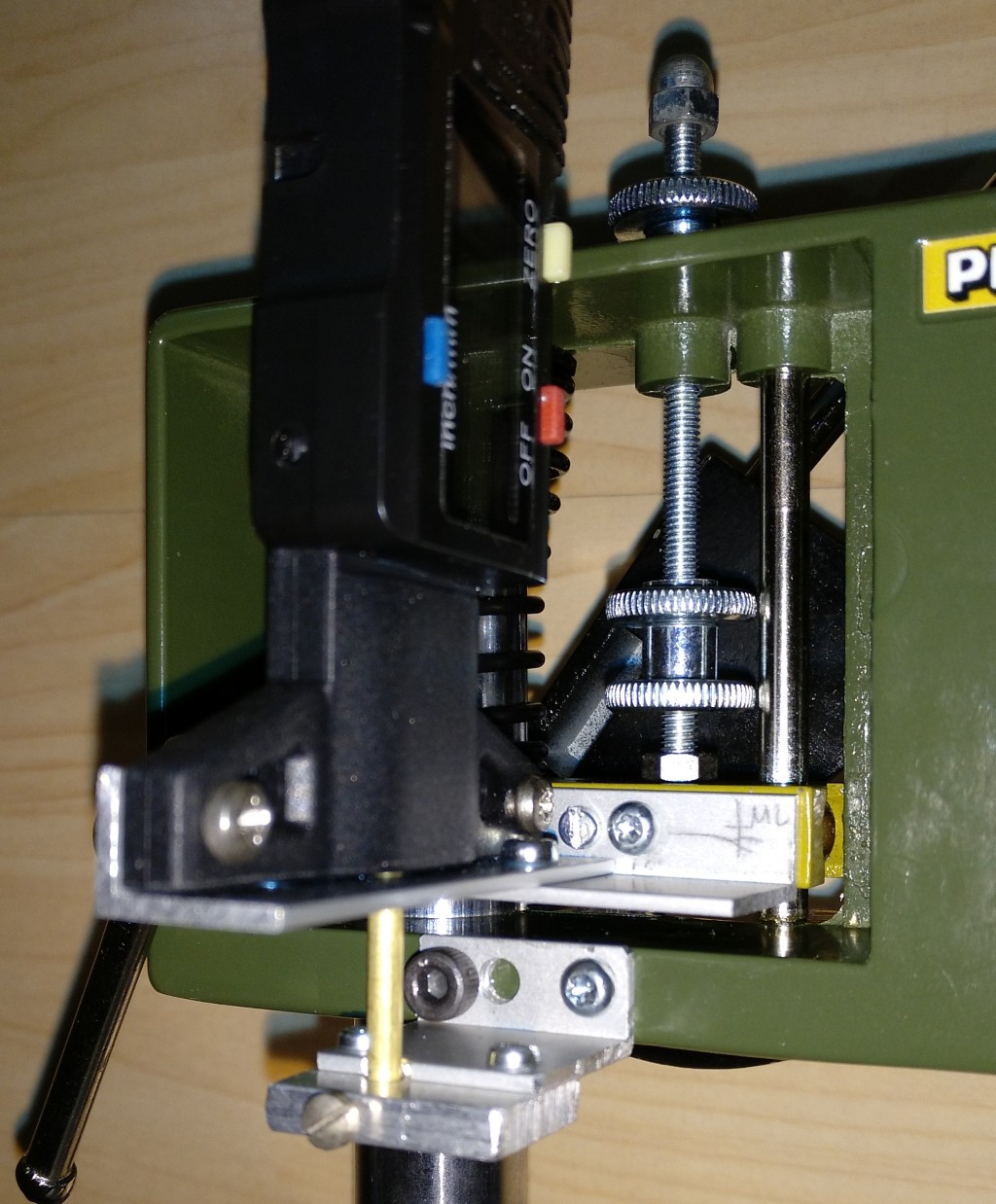

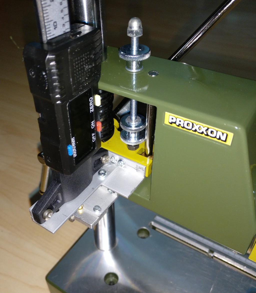

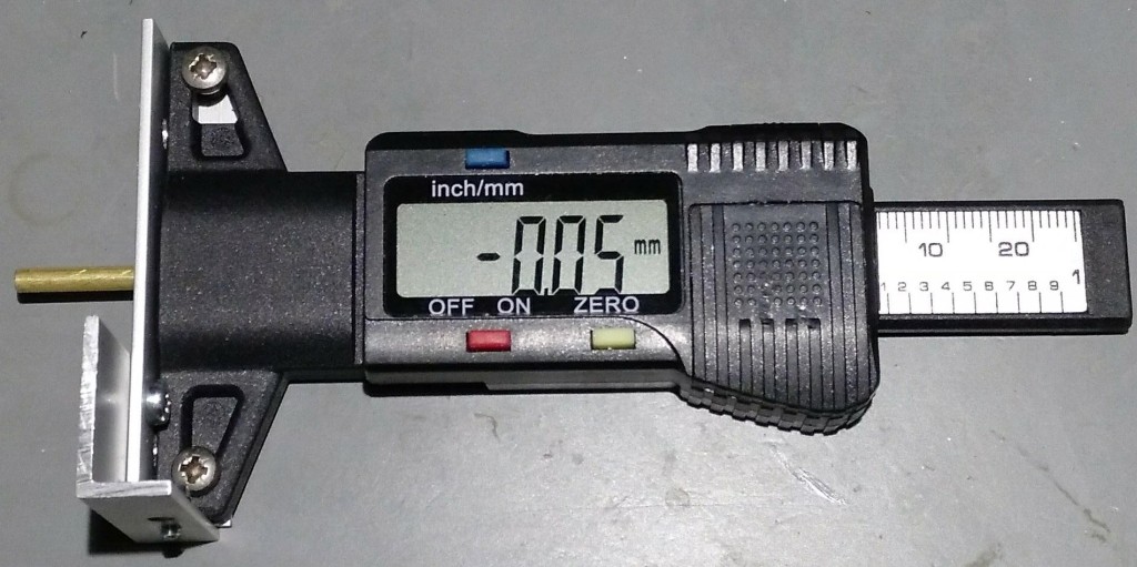

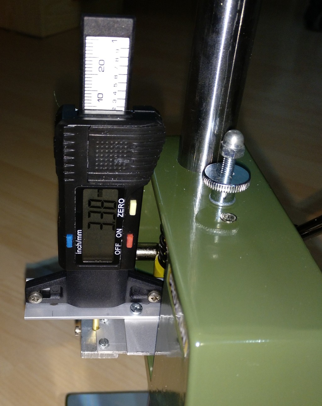

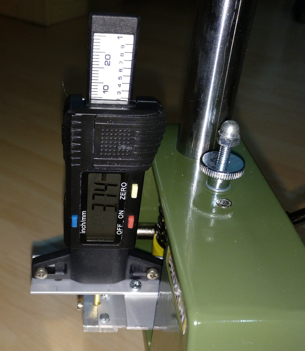

Angeregt von eurer Idee, habe ich meinen MB140 auch etwas "gepimpt".
Die Konstruktion des Bohrständers erlaubt großzügige Umbauten.
Ich habe mit Hilfe eines Reifenprofiltiefe Meßschiebers und einer
Gewindestange eine genaue Tiefenjustierung mit Anschlag und Fixierung
gebaut.

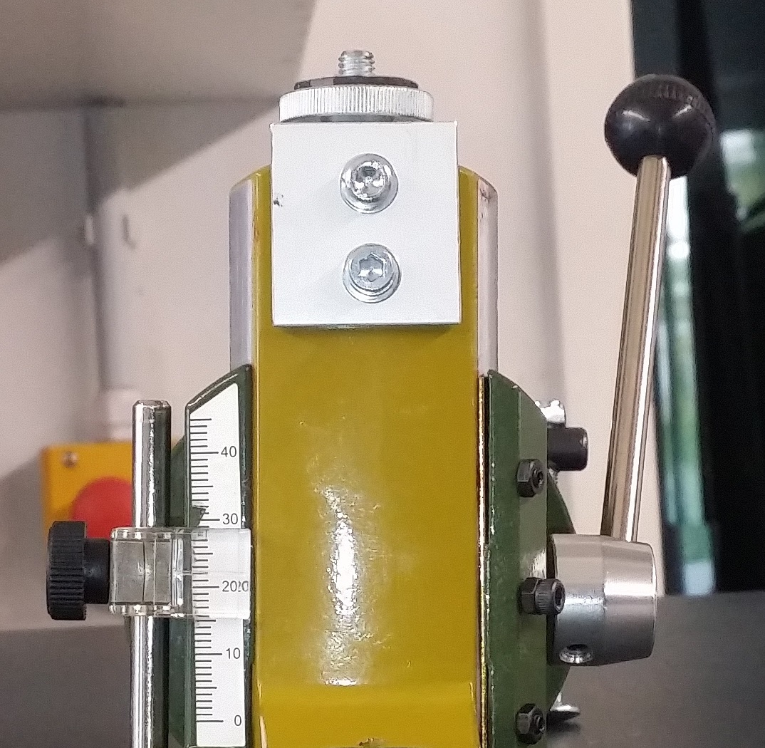

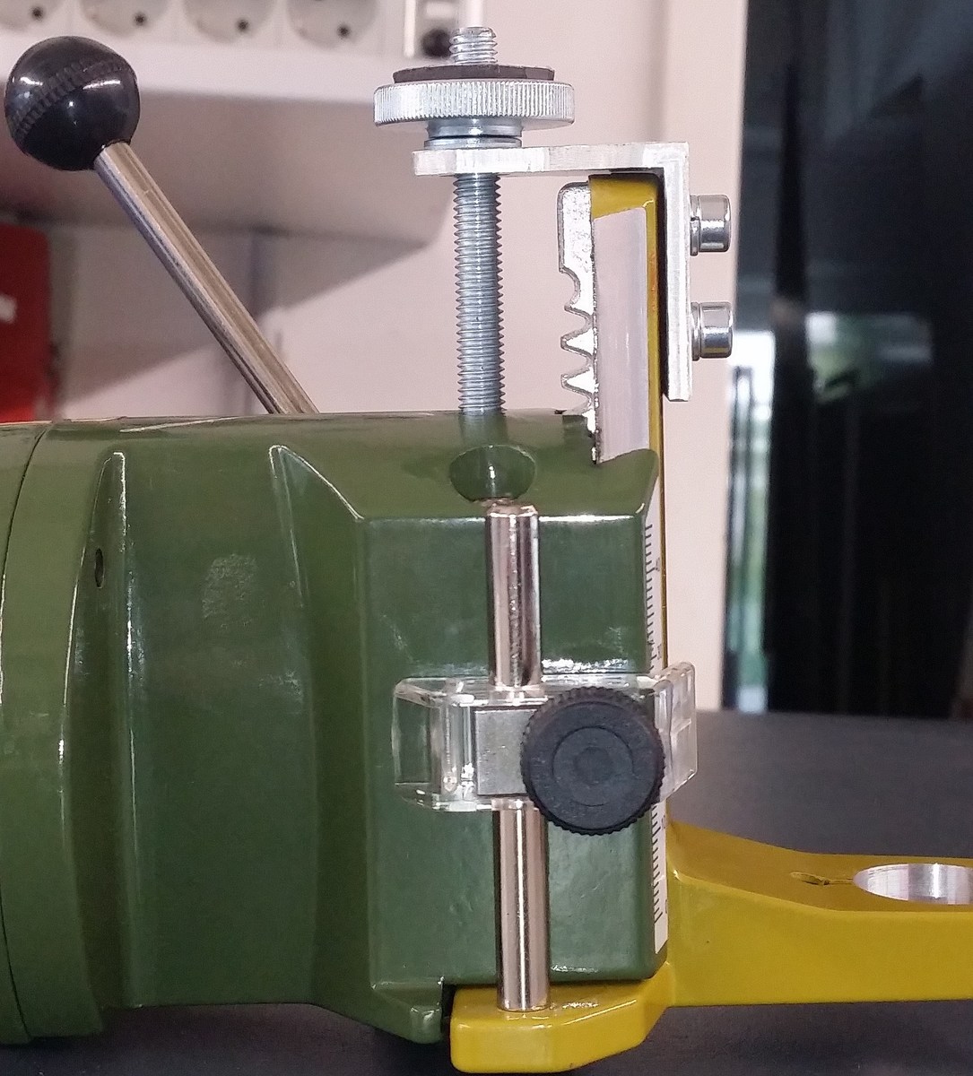

Den originalen Tiefenschlag habe ich entfernt und mit einem 4mm Bohrer
durch das M5 Gewindeloch eine Zentrierung in die untere Wand gebohrt.
Diese dann auf 3,2mm aufgebohrt und ein M4 Gewinde hinein geschnitten.
Dann eine M4 Gewindestange eingesetzt und unten gekontert.
Mit 2 konterbaren M4 Rändelmuttern kann ich jetzt den Tiefenanschlag
fest einstellen.
Eine M4 Rändelmutter oben dient zum Feinjustieren der Tiefe.

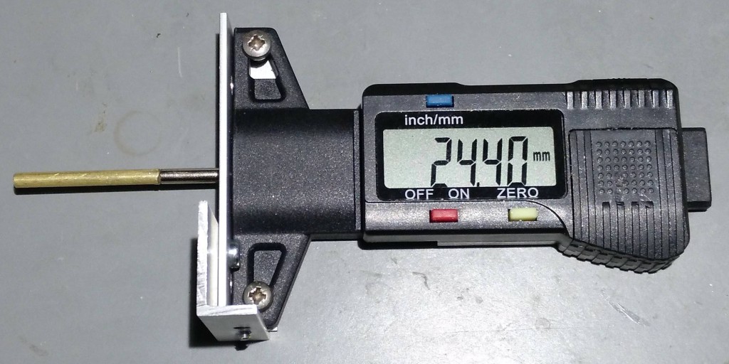

Diese kann auf dem Tiefenmesser in 1/10mm genau abgelesen werden.
Den Tiefenmesser gibt es bei Ali für unter 3 Euronen.
Er hat einen 1,5mm Stift, der in einen 3mm Schaft übergeht.
Wie man auf den Bildern sieht musste ich den Tiefenmesser etwas
verlängern.
Ich habe dazu ein 3x1mm Messingrohr auf 1,5mm aufgebohrt und mit
Superkleber fixiert.
Die Achse des Tiefenmessers kann ich mit einer kleinen seitlichen
Schraube fixieren.
Das Fixierprofil ist mit 2 M2,5 Schrauben am Haltewinkel befestigt.
Die Bohrungen im Winkel sind 3,5mm so dass man die  Führung genau
justieren kann.
Der maximale Tiefenhub des Bohrständers ist etwa 30mm.
Durch den Tiefenmesser wird er auf 25,4 mm (1 Zoll) begrenzt, was mich
aber nicht weiter stört.
Das Ganze habe ich mit Winkeln am Bohrständer befestigt.
Es kann sicher noch etwas schöner und genauer gemacht werden doch
Version 1.0 erfüllt bei mir vollkommen seinen Zweck
