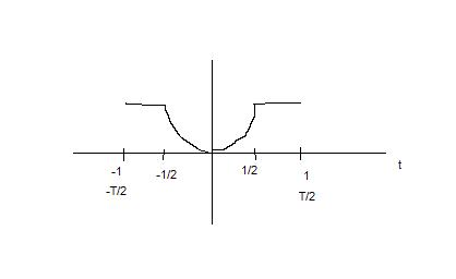

Ich habe mal eine Skizze entworfen. So müsste duch das ganze aussehen
wenn die Geschichte hier gerade sein soll oder?

danke für die Tipps. Ist meine Skizze korrekt?
