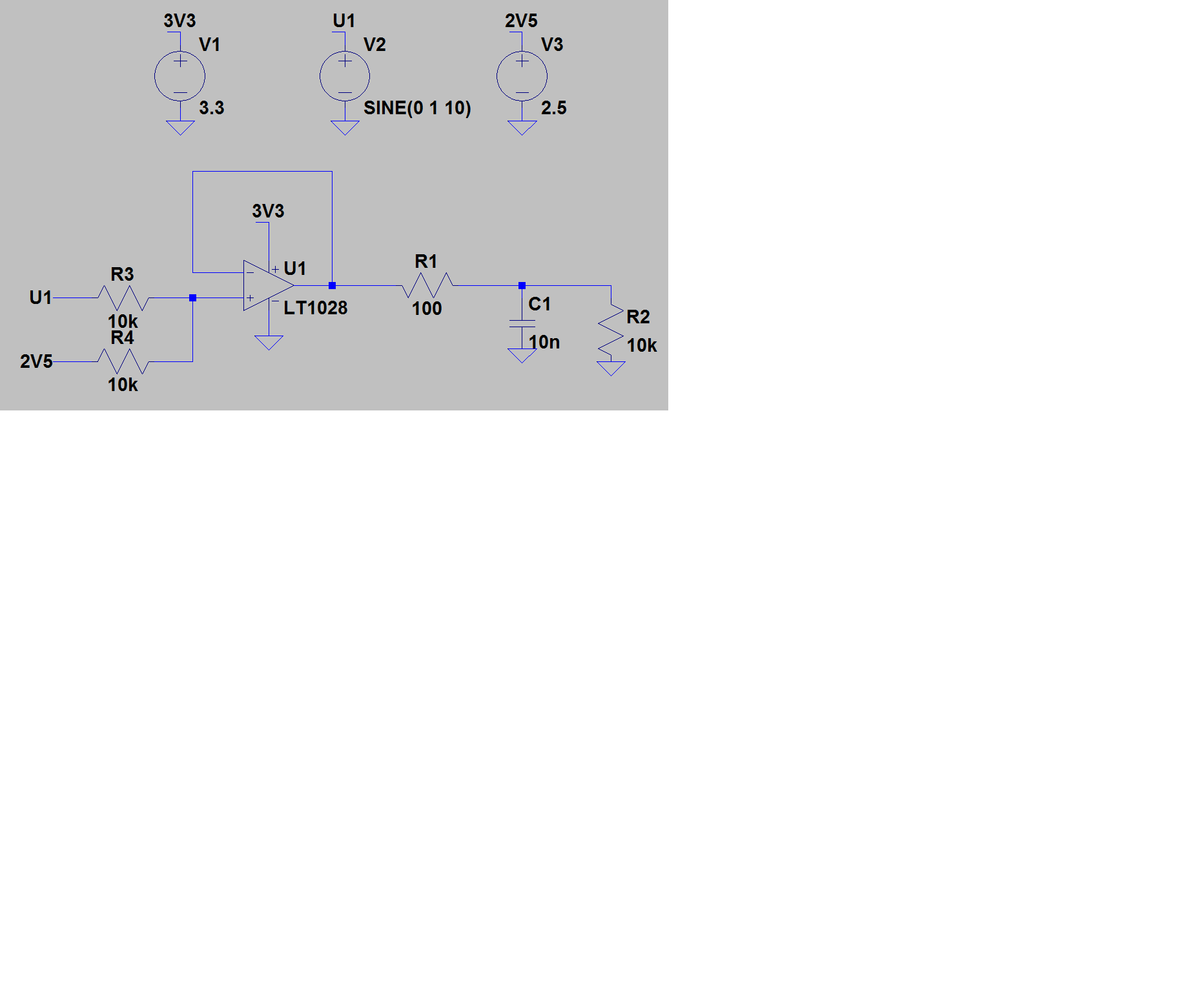

ich habe im Anhang eine Schaltung wo ich es nicht schaffe die Gleichung
zu finden.
Die Schaltung ist eine Mischung aus Spannungsfolger und Addierer.
Habe die Schaltung simuliert aber nicht verstanden warum die
Ausgangspannung nicht die Summe von den beiden Eingangspannungen ist,
sondern so eine Art Mittelwert.
Könnte mir das jemand helfen? Und vileicht auch eine Erklärung geben
warum man so addiert.
Danke

Du hast einen Spannungsfolger an einen Spannungsteiler angeschlossen.
Wie zu erwarten, folgt er der Teilspannung.
Wenn du einen Addierer brauchst, dann bau doch einen Addierer aus einem
Lehrbuch oder einem Internet Artikel nach. Eine Suchmaschine kannst du
sicher bedienen.

Weil die Schaltung kein Addierer ist. Die Eingänge sind nicht
unabhängig voneinander. Die beiden Widerstände bilden einen
Spannungsteiler zwischen den beiden Eingangsspannungen und der
OPV sieht die geteilte Spannung. Und zwar (weil die beiden
Widerstände gleich groß sind) sogar genau den Mittelwert.

Wenn du die Rückkopplung nach R1 abgreifen würdest und alle Widerstände
10k sind hast du deinen Addierer. Funktioniert da der OPV den Mittelwert
wieder um Faktor 2 Verstärkt.

Weil die Schaltung auch ein Mittelwertbildner ist.
Aber selbst der teuerste OpAmp der Welt, selbst wenn er in der
Simulation nichts kostet, ist nicht unbedingt für jede blöde Anwendung
der Beste.
Ein LT1028 wird mit +/-15V versorgt und kann dann gerade mal +/-10V
durchleiten.
An 3.3V single supply ist der schlichtweg AUS. Leider scheint das
LTSpice Modell nicht besonders gut zu sein.

Mach zwischen OP-Ausgang und (-)Eingang statt der Brücke einen 10k rein
und schon funktioniert das ganze als Summierer. Wichtig ist natürlich,
daß du die Hinweise von MaWin beherzigst bezüglich der OP-Auswahl...
Dann muss man aber C1 weglassen, sonst wird die Schaltung mit hoher
Wahrscheinlichkeit schwingen.
Krangel schrieb:
> das ist schon ein klassischer Addierer. Formel ist U1+U2/2 für den
> Ausgang am Opamp.
Mach aber noch die Klammern hin, sonst ist der TE noch mehr verwirrt:
  (U1+U2)/2
Was soll dieser Widerstand bewirken? Der Spannungsfolger bleibt auch mit
diesem Widerstand ein Spannungsfolger. Die (evtl.) gewünschte
Verstärkung um den Faktor 2 erreichst du damit nicht.

Ich hab nicht bemerkt, daß die Eingangs-Widerstände nicht am (-)Eingang
liegen, sondern am (+)Eingang.
Also: Die beiden Widerstände an den (-) und den (+)Eingang auf GND. Und
der Widerstand 10k vom Ausgang zum (-)Eingang muß trotzdem rein. Dann
passt es.
Moderator #4542574
> passt es.
Ja, allderdings ist der Addierer nun invertierend, weswegen der Opamp
eine negative Versorgungsspannung braucht. Je nachdem, was mit dem
Ausgangssignal passieren soll, muss man es evtl. ein weiteres Mal
invertieren, um am Ende die positive Summe der beiden Eingangssignale zu
erhalten.

Danke für die vielen Antworten. Der  Sinn meines Posts war die Schaltung
zu verstehen und nicht einen Addierer zu basteln.
Ich hatte angenommen das es sich um einen Addierer hält als ich auf
diese Schaltung gestossen bin , weil es für mich so aussah (meine OpAmp
Kentnisse sind ein bisschen schwach). Aber als ich in meinem
Tieze-Schenk gesucht habe um zu verstehen, ist mir schnell aufgeffalen
das es sich nicht um einen Addierer handelt, hatte aber trozdem die
Antwort nicht (daher der Post hier im Forum).
Für die Simulation habe ich nicht lange nachgedacht und einfach
irgenteinen OpAmp genommen und total vergessen die minimale
Versorgungspannung zu prüfen.
Auf jedem Fall hab ihr mir geholfen. Vielen Dank nochmal.

Prinzipiell soll die Schaltung einen Eingangsbereich von -2.5V bis +2.5V
auf 0 bis 2.5Volt umsetzten, ohne dass man eine negative Spannung
braucht. Allerdings ist der LT1028 eine schlechte Wahl, da er zuviel
Bein- und Kopffreiheit braucht. Ein RRIO OP waere eine bessere Wahl,
trotzdem wird man die 0 Volt am Ausgang nicht erreichen koennen.
